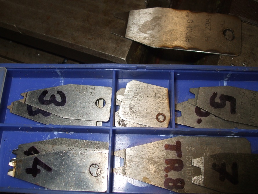

16. 12. 2017, 8:26
Na brúsenie nožíkov sa používajú takéto šablony, príp aj na nastavenie kolmosti upnutia. Sú v predaji aj výmenné TK plátky, no to keby bolo od niekoho požičať.
