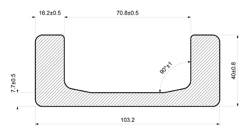

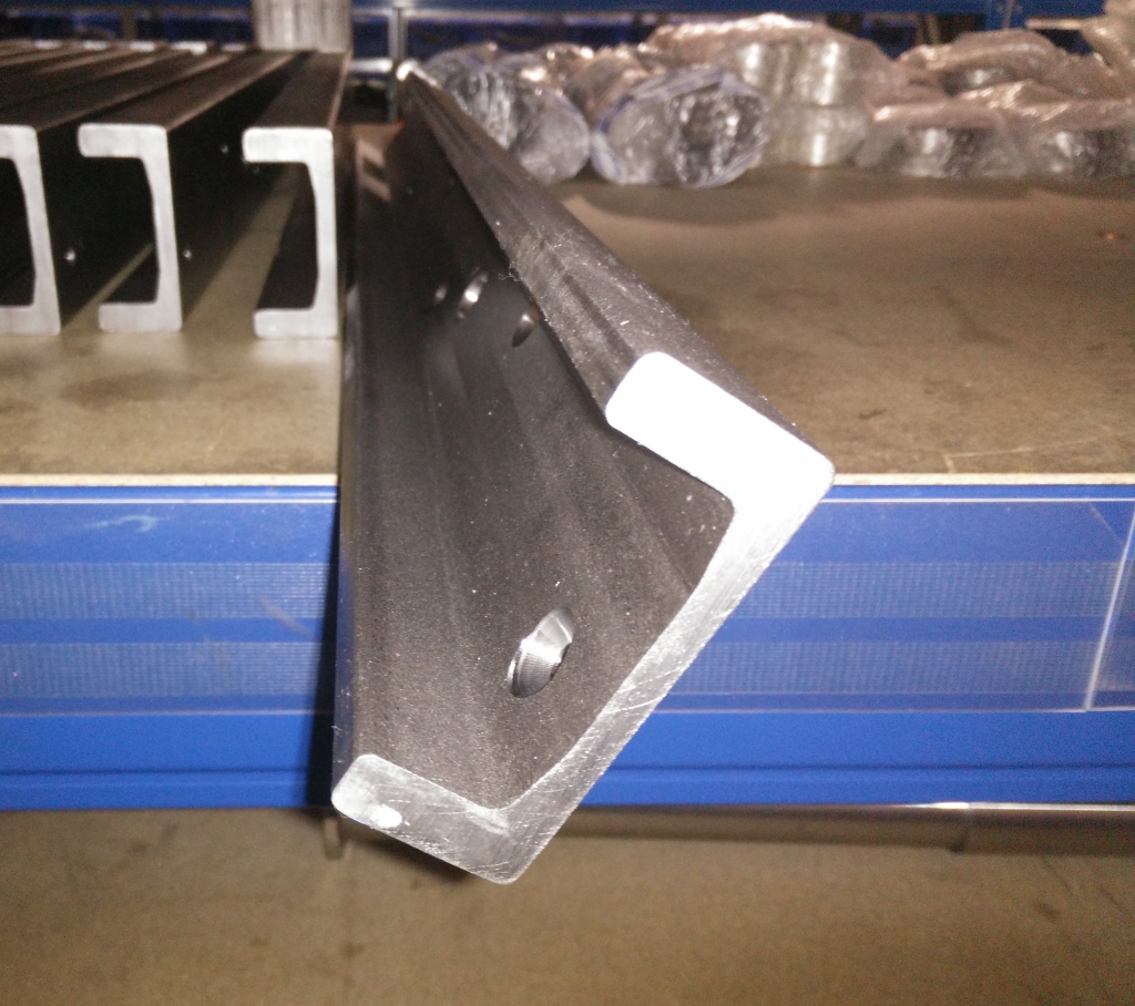

Je zohnatelny takyto hrubosteny profil ? Vnutorna plocha, resp. dno je take 2x lomene.
filla
Příspěvky: 3523
14. 12. 2017, 8:51
urcite, pouziva se u vysokozdviznych voziku na veseni desky vidli
kinedryl
Příspěvky: 232
Registrován: 19. 8. 2013, 10:29
14. 12. 2017, 9:23
No to je presne ono, uz som to nasiel - 2867 steel section for combined roller bearings.
Dakujem za nevedenie.
