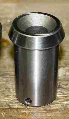

Nemá někdo tip kde se dají ty vložky koupit?
Dotaz na ně tu zapadl ve fóru pro MN80 https://forum.strojirenstvi.cz/viewtopi ... &start=930

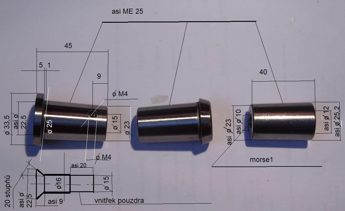

V MN vlakne je presne okotovane, pripadne si muzes zmerit pro vyrobu moje. Mam tusim 2, ale urco prodavat nebudu. Horsi asi bude sehnat nekoho na brouseni.

ja to vubec nebrousil, pokud to uděláš s kvalitní oceli , tak to asi ani není potřeba. bude to hladké dost
ja to dělal na cnc soustruhu, takže ty uhly přesně sedí a drží to nafest .
rozměry mam jak píše Albarto

Díky za tip - byla to ale pakárna to najít ;-)
http://forum.strojirenstvi.cz/viewtopic ... &start=720" onclick="window.open(this.href);return false;
Obrázek z vlákna:
Jinak se všem omlouvám - úvodní obrázek je pro stromečkovou kleštinu jak mne správně upozorni Engineer - mě jde o tu nalevo pro samotné kleštiny.

Můžeš doporučit jakou ocel na to vzít?

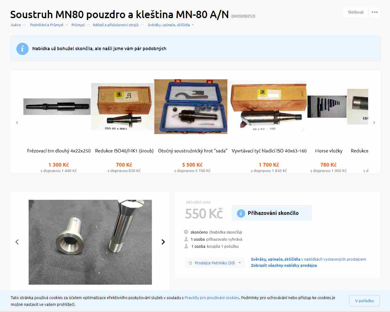

Jinak na popud všímavého kolegy z fóra zbýni jsem ji koupil zde:
https://aukro.cz/soustruh-mn80-pouzdro- ... 6920208253" onclick="window.open(this.href);return false;
Zbýňo díky!
