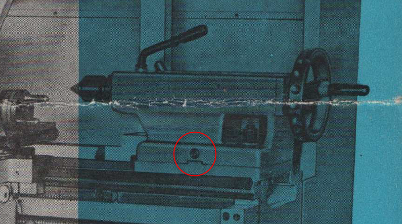

soustružil jsem to bez koniku, průměr 60mm a upnutý na 100mm a uběr 0,5mm snad ještě nemusím upínat do koníku ne? Průměr byl větší u univerzály. A ten koník, to je další bod co bych chtěl pořešit. Byl hodně vyosenej, tak jsem povolil 27mm matku a lehce ho poklepával mosaznou paličkou, abych ho zkusil srovnat, ale ani se nehl. Mám použít větší sílu? Jestli nebudou ty plochy k sobě za ty léta slepené. Je vidět, že jsou to dva díly a mezi ně vloženej kvádr asi na držení osy. Nerad bych něco zničil.

alesak1188 píše:soustružil jsem to bez koniku, průměr 60mm a upnutý na 100mm a uběr 0,5mm snad ještě nemusím upínat do koníku ne? Průměr byl větší u univerzály. A ten koník, to je další bod co bych chtěl pořešit. Byl hodně vyosenej, tak jsem povolil 27mm matku a lehce ho poklepával mosaznou paličkou, abych ho zkusil srovnat, ale ani se nehl. Mám použít větší sílu? Jestli nebudou ty plochy k sobě za ty léta slepené. Je vidět, že jsou to dva díly a mezi ně vloženej kvádr asi na držení osy. Nerad bych něco zničil.
No takovým způsobem do toho můžeš mlátit třeba 100kg palicí a koník se nehne. Ty musíš povolit ty dva imbus šrouby co na tebe koukají z boku koníku, tuším, že jsou to imbus 10-tky. jeden šroub se povoluje a druhý utahuje, pozor s citem!!! a tím posouváš koník do osy. Musíš ale vědět,na jakou stanu to posunout, jinak si rozhodíš celý koník. V tvém případě bych si pozval někoho, kdo už to dělal a´t ti to ukáže. Ale nic na tom není.

Ak si točil tú skrutku v strede podstavy koníka tak tá reguluje prítlak pákou na lože. Ak to chceš nastavovať, treba uvoľniť skrutky vpredu a vzadu a reguluje sa to skrutkou z boku v strede.
To valcové vybratie na koníku ktoré je na prednom boku slúži na rýchlu kontrolu ustavenia na stred. Prejdi po ňom nechtom, či medzi oboma dielmi nieje schod.
Ale predtým ako budeš toho koňa beznádejne posúvať doľava a doprava, možno by bolo vhodné:
1. Stiahnuť a prečítať si návod k stroju napr. tu: http://www.tumlikovo.cz/download/manualy-stroju/" onclick="window.open(this.href);return false;
2. Prečítať si, ako sa centruje koník napr. tu: https://forum.strojirenstvi.cz/viewtopi ... 86&start=0" onclick="window.open(this.href);return false;
3. Prečítať si, ako sa sústruží, napr.tu: https://forum.strojirenstvi.cz/viewtopi ... 40&start=0" onclick="window.open(this.href);return false;
Inak 0,5 mm úber na 20 cm je docela dosť. Ak máš 4 pakňovú hlavu, ten kus hliníka tam môže docela čochtať ak nemáš čeľuste vybrúsené na vretene stroja (čo asi nemáš) a ten hliník si tam upol tak ako si ho odrezal - z výroby nieje presne valcový. K tomu všetkému, ak to má celé fungovať, nôž musí byť ostrý a mať vhodnú geometriu.
