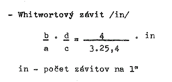

Ahoj potrebuji riznout zavit nejpodobnejsi je witvort se stoupanim na palec 48.
Chci si to udelat na SM16 ale nejak nechapu vzorecek na vypocet ozubenych kol.
Vzorec je:
B.......D..........4
-...x ...-... =------------x 48
A.......C......3 x 25,4
poradi mi nekdo prosim vysvetlit vzorec.

řekl bych, že to na SM 16 se standardní soupravou kol nepůjde. I v pasportu soustruhu je uvedeno, že nejmenší stoupání W závitů je 36chodů/1". Díval jsem se do tabulky, a pro Tvoje stoupání 48chodů/1" je v tabulce vhodné stoupání 24chodů/1" s koly 30/100/127/48, do tohoto převodu by se musel ale vřadit další převod 1:2, to znamená 30z kolo/2 = 15z (v sadě není), nebo 48*2 = 96z (v sadě není). Pak samozřejmě uvažovat o převodu s malou chybou a poskládat to z kol stávajících. Bohužel soustruh Nortonku nemá, takže normálně by se to řešilo tím. A.

jo ten vzorec. Za "in" se dosadí požadované stoupání, u nás tedy 48. Pak bude (4*48)/(3*25,4) = 2,519685039 (4 je stoupání vodicího šroubu v mm a 3 je vestavěný převod soustruhu 1:3 ozubeným řemenem) Jedno z kol "a" nebo "c" musí být 127zubů - vodicí šroub je metrický. Takže číslo vynásobíme 127mi ( "a=127" převedeme na pravou stranu). (4*48)/(3*25,4)*127=320 Toto číslo 320 musíme nyní složit z kol b,c,d podle zbývající části vzorce b*(d/c) Takže ho vynásobíme např. kolem "c" - převedeme kolo "c" na pravou stranu, zvolíme kolo ze sady c=40, takže bude nyní 320*40 = 12 800. Toto číslo se nyní musí rovnat násobku b*d, to je třeba 100*128 (kolo 128 v sadě není). Anebo 320*30 = 9600 = 96*100 = 80*120 (96z, 120z v sadě nejsou...) Takto můžeš projet všechna kola, jestli Ti nějaký převod přeci jen nevyjde. A.
