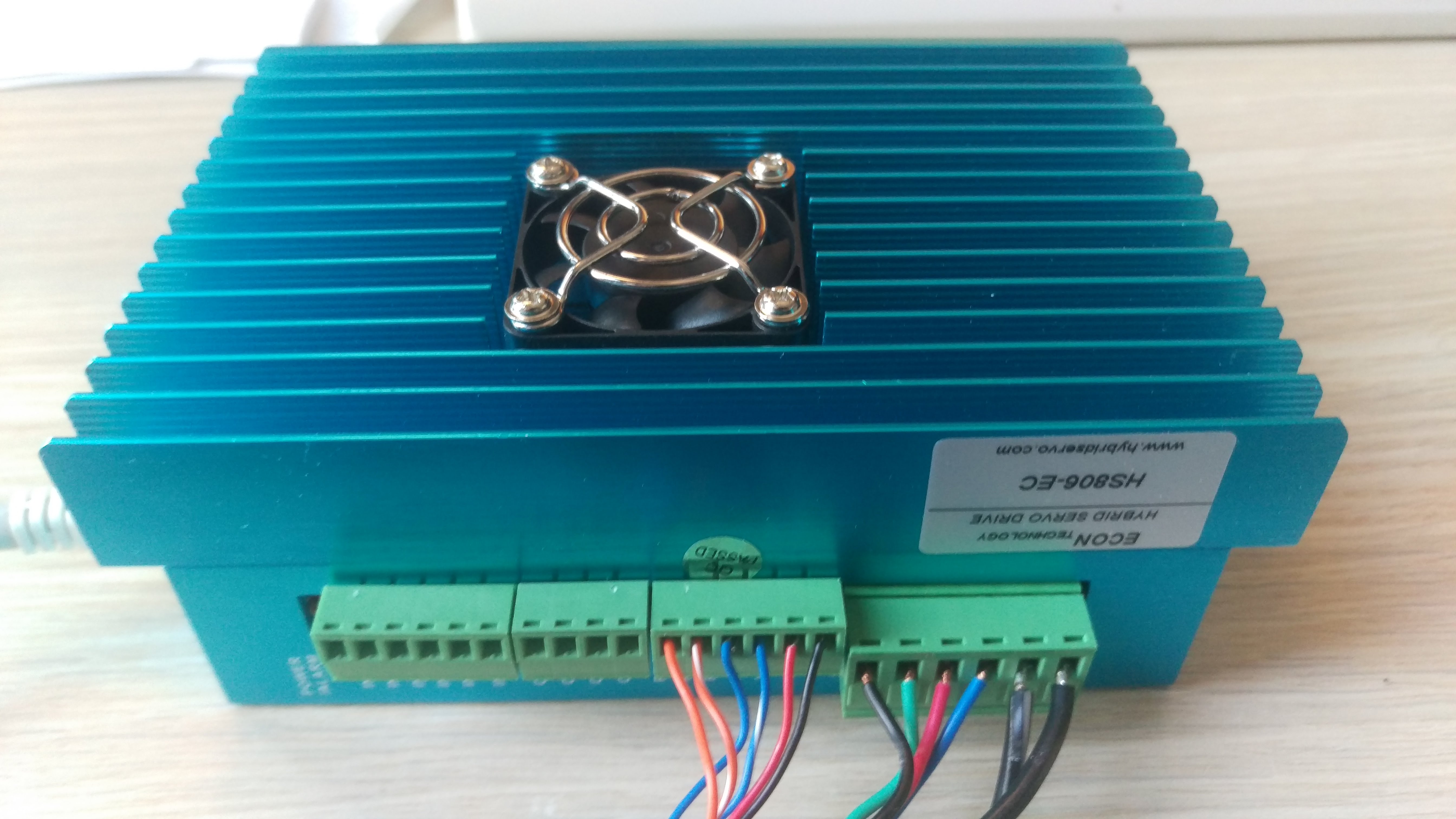

Ahoj všem
Tak tu máme po delší době zase jeden ethercatovej přírustek.
Ti co byli na přednášce o ethercatu ho už možná viděli, ale v pohybu rozhodně ne.
Tahle čínská potvora mi dala pěkně zabrat. Číňani jsou chytré hlavičky, ale dokumentaci psát opravdu neumí.
Jedná se o driver pro krokové motory do 7A, navíc má na sobě 3vstupy a 2 výstupy. Napájení AC nebo DC zhruba od 20V do 80V. Já sem našel pod stolem toroid na cca 48V a s tím to běhá.
Driver podporuje i encoder, takže ho lze provozovat v otevřené, nebo uzavřené smyčče.
Driver se ke mě dostal od Luboše, který ho sehnal někde v Číně. Netuším jak, protože vygooglit nejaké informace je téměř nemožné.
Takhle nějak to vypada, ono není sranda ani sehnat fotku. Existují tuším dvě na celém internetu. nebo neumím hledat.
O to větší zklamání bylo, když sem driver vybalil. v krabičce s nápisem co vypadá jako rozsypaný čaj, byl jen driver. Nejaký návod, nebo alespoň popis jumperu nic.
Podařilo se mi nalézt na netu alespoň popis přepínačů a pomocí google translatoru jsem ho přeložil z čínštiny.
Dál jsem se pokusil vyčíst pomoci CoE co nejvíce informací přímo z driveru. Teoreticky by měly stačit k rozběhnutí, ale to jsem se mýlil.

Vybaven něco málo znalostmi z předchozích driveru jsem se jal to roztočit pomoci ethercatconfigurátoru, ale ani ťuk. přečetl jsem status word, ale nedokázal jsem změnit ani jeden parametr SDO.
Následovala velmi zdlouhavá komunikace s vývojářem z Číny na kterého sehnal Luboš kontakt přes dodavatele. Získal jsem xml soubor, ale už na první pohled v něm byly chyby.
Zjistil jsem že driver by měl běžet podle standartu CIA DSP402BUS
MAN-CAN402IG_Ver2p0-1.doc
(4.58 MiB) Staženo 8033 x
Ale hlubší analýzou jsem zjistil, že pár (spíš víc) odchylek se tam najde.
Po sáhodlouhé výměně názorů, kdy číňan po 4 dnech dostal mojí zprávu přes whatsup a za další 3 dny odpověděl. Jak sám říkal, government řídí a hlídá přístup na internet a než to všechno projde cenzůrou..... Ještě že jsem nadával jenom na chyby v xml a né a na velkého vůdce.
Takže poslal další novější xml verze 3, kde byly pro změnu jiné chyby. Ethercatconfigurátor si umí načíst potřebna data nejen z xml, ale i z driveru, pokud to podporuje. To tenhle podporuje a kupodivu je v nem soft ve verzi 4. takže ještě o jedna vyšší než ten nejnovější co mi poslal. Prostě děs a hrůza.
Takže 6 neděl v háji a driver se ani nehnul. Jediny co jse mi podařilo bylo hejbat s motorem v programu twincat, ale ten je trochu jinej nez ethercatconf a linuxcnc.
Takže jsem klesnul tak hluboko, že jsem nainstaloval wireshark, pustil driver v twincatu v promiskuitnim modu a debugoval pakety co si vymenujou.
Musím říct, že to prima počteníčko. chrlí to cca 1000 paketu za vteřinu a hledat v nich ty zajímavý je chuťovka. Ale tak nejak se podařilo. Našel jsem co jsem hledal.
Nakonec se mi povedlo s tím začít hejbat i v ethercatconfu, ale linuxcnc stále odolával.
Nakonec jsem ze tri xml souboru složil čtvrtej a ten tak nejak fungoval, ale motor nechtěl jit do otáček a navíc mu kolísala požadovana polaha od realné a to tak že chvíli do plusu, chvíli do mínusu.
Další analýzou paketů, jsem zjistil, že to bude mít souvislost s hodinama a jejich synchronizací. U všech driverů, který mi prošly rukama, stačilo synchronizovat hodiny jednou za 1000 cyklů, ale tady je potřeba mnohem častěji.
Nakonec se úspěch dostavil a motor ožil. má docela pěknou dynamiku, málem mi utekl ze stolu když jsem ho testoval.
Pouštěl jsem do nej sinusovku jako zdroj polohy, abych nemusel řešit akcerlerace a podobny věci. Navíc sem si říkal, že když bude potřeba posílat i rychlost (nakonec nebylo), máme tu cosinus a to jak známo je derivace sinu, tudíš hledaná rychlost. Takže jsem si vystačil s siggen componentou.
Jen pro upresnění. Driver běží zatím jen v pozičním režimu. MODE 8. zkoušel jsem i rychlostní a home režim, ale zatím bez úspěchu.
Číňan na mojí poznámku, že driver je bez manuálu k prdu slibil, že něco pošle. Tak uvidíme. když to dorazí dopíšu postup jak to rozběhat i v jiných režimech.
No a na závěr už zbývá jen přihodit xml pro linuxnc.
