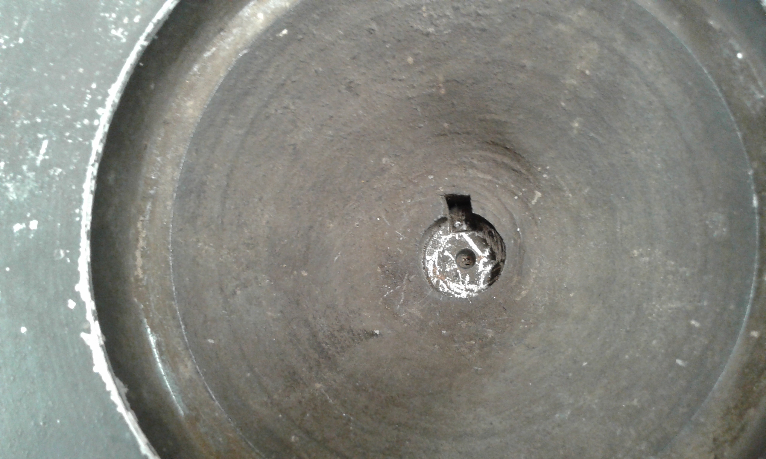

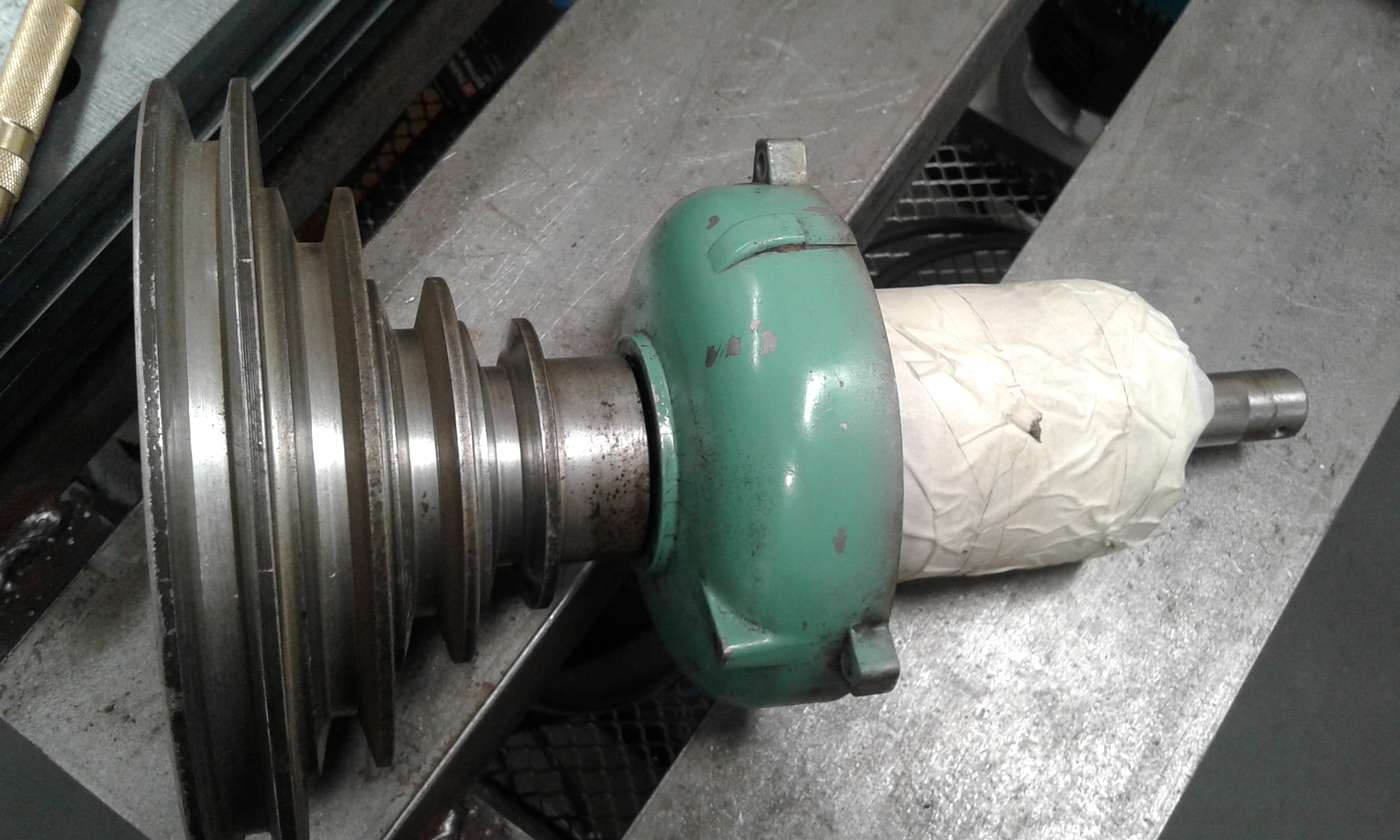

Snažím sa vymeniť ložiská na motore a potrebujem dať dole remenicu.
Má niekto skúsenosť ako to dať dole? Bojím sa, že to sťahovákom dolámem, ak to zaháknem o okraj remenice.
Skúsiť to nahriať možno to povolí?

Cotak vrtnut diery vedla syredu nejako v rozumnej vziadialenosti. Narezat zavit a upevnit nimi plech v trede ktoreho je zavit na remenicu. Nahriat a srubovat v strede skrutku.

Já bych to vzal nejdřív na rovnou plochu položil tu řemenici a ťuknul zezhora kladivem přes hliník na osu.
Tím bych ověřil to jak je to přirostlé. Pokud to povolí - pak bych se toho stahováku nebál.

Zajdi k někomu kdo má lis . Když to rozumě podložíš tak to musí jít v pohodě ven .

Ďakujem všetkým za rady nakoniec som sa rozhodol pre @azamovo riešenie.
Zobral som to do najbližšieho autoservisu kde majú 50t lis a zhodili mi to dole.
