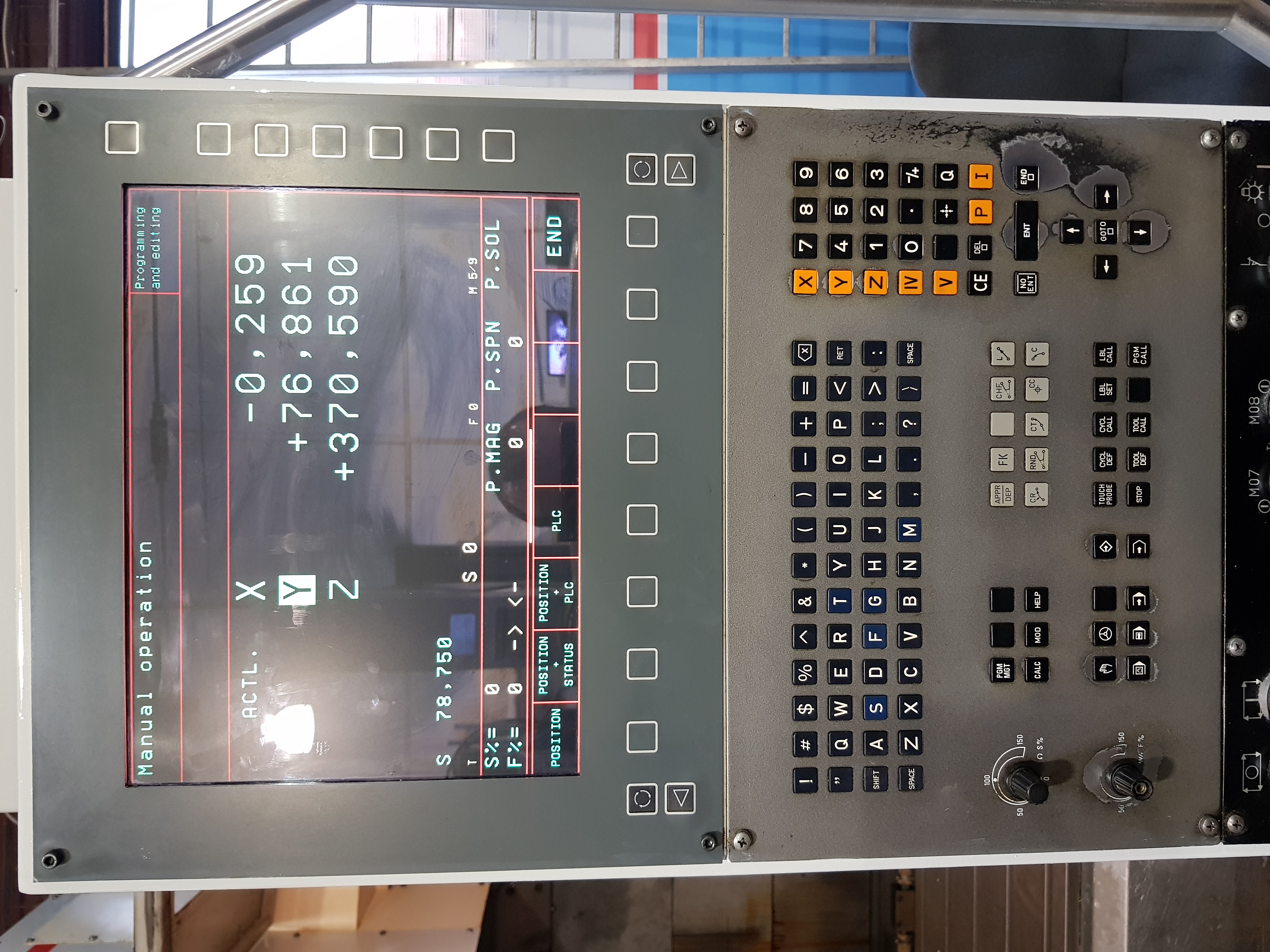

Zdravím, prosím potřeboval bych poradit, koupil jsem MCV 1000, 426 Heiden, chtěl jsem se zeptat, jak se provádí bezpečné vypnutí systému, podle příručky nedokážu najít, nebo ho přehlížím, tlačítko na bezpečné vypnutí systému.
Mohl by mi někdo poradit prosím.

Po skončení programu zmáčknout klávesu s volantem tím naskočí základní obrazovka ,potom druhou černou klávesu pod monitorem ,objeví se v levém dolním rohu jestli chceš vypnout ,zmáčkneš šedivou klávesu první z leva (pod tím dotazem ) a za chvíli se objeví nápis něco jako že data jsou uložena a můžeš bezpečně vypnout -a pak vypneš hlavním vypínačem.

Že bych měl jiný panel :?
Příspěvky: 10243
20. 12. 2017, 3:28
Jo měněnej monitor .
Příspěvky: 10243
20. 12. 2017, 3:34
Tak že volant .2 tlačítko v 2 řadě od spoda.
Potom tlačítko s šipkou samostatné tlačítko pod monitorem na levé straně .
Objeví se v levém rohu monitoru symbol vypínače zmáčknout šedé tlačítko na levé straně pod monitorem
Po hlášce že můžeš vypnout ,vypnout hlavní vypínač na boku mašiny.

Tak jsem to zkoušel ještě asi hodinu a prostě jsem to tam nenašel, tak mi to nedalo a zavolal jsem do Heidna a tam mi řekli, že je možné že ta moje verze SW to tlačítko nemusí mít a nebo je problém na disku, což bych teda neměl radost.

MCV 1000 S HEIDNEM 426 SE VYPÍNÁ CENTRÁLEM A PAK NORMÁLNĚ VYPÍNAČEM. TEN VOLANT O KTERÉM TI PÍŠÍ JE AŽ U NOVĚJŠÍCH 426 A U VŠECH 530.
Příspěvky: 7451
21. 12. 2017, 8:11
já na své 426 o zádném SW vypínači taky nevím
total stopem shodím pohony a pak vypínačem vypnu celou mašinu
