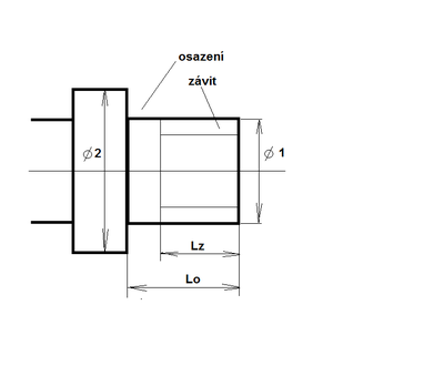

A jaké máš osazení na vřeteni?
Tady je nutné změřit i vřeteno - tedy pokud to není nějaká konkrétní mašina, kde je to jednoznačné!
Tu přírubu nejlépe uděláš na jedno upnutí - závit a nakonec to osazení pro vřeteno.
BTW - Osazení hlavy je nejlepší udělat až na Tvém soustruhu!!

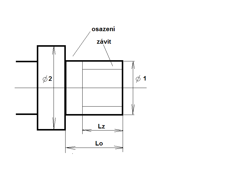

Ta je pochopitelně taky důležitá, ale příruba by měla sedět dle mého názoru na tom osazení.
Pro výrobu je nutné změřit ještě tyhle paramery
Průměr 1 - průměr osazení
Lo - délka osazení a závitu
LZ - délka závitu
Průměr 2 je dobré znát protože by měl být minimáním vnějším průměrem příruby.
Ještě se zeptám, nemáš na konci závitu otvor?

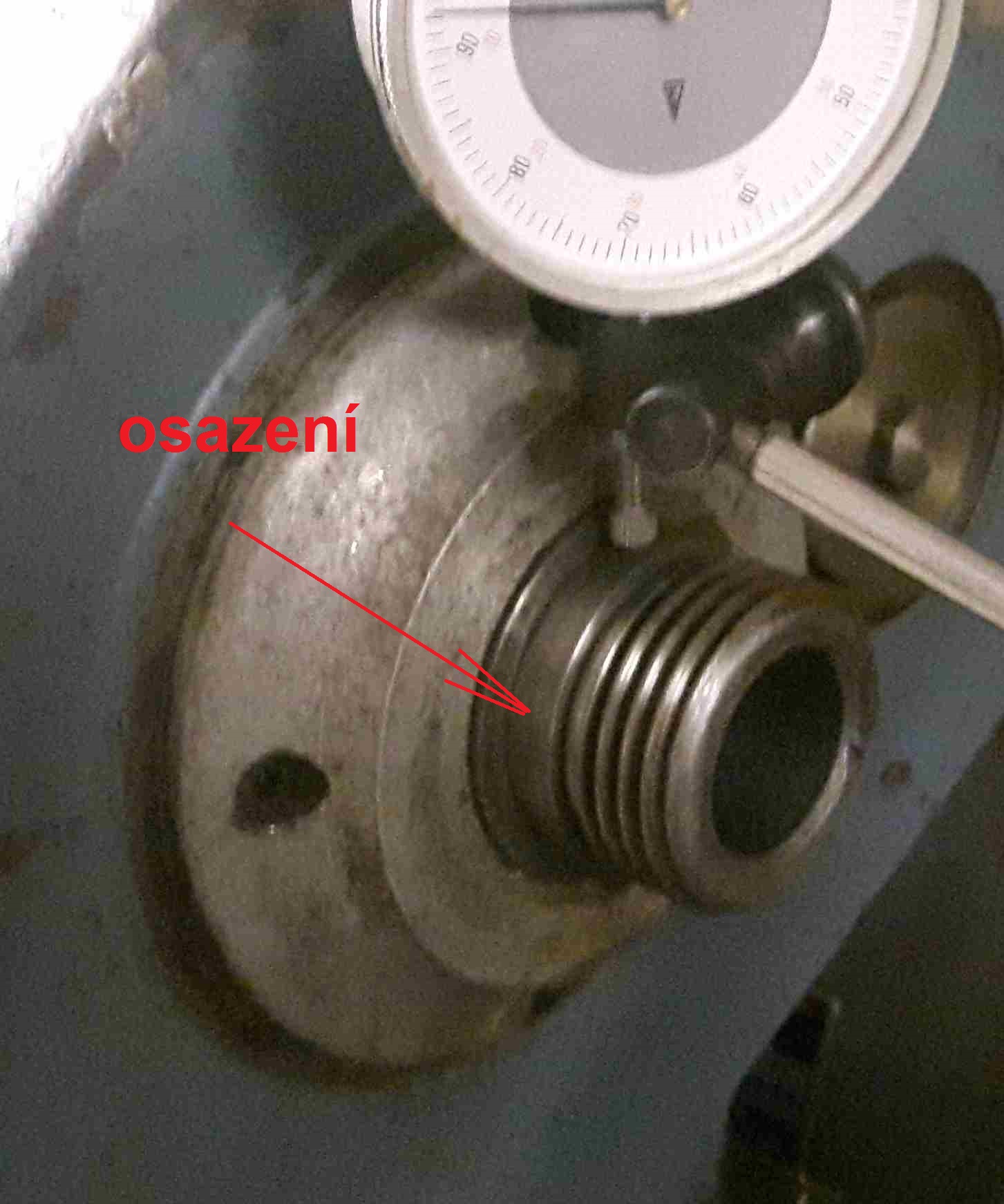

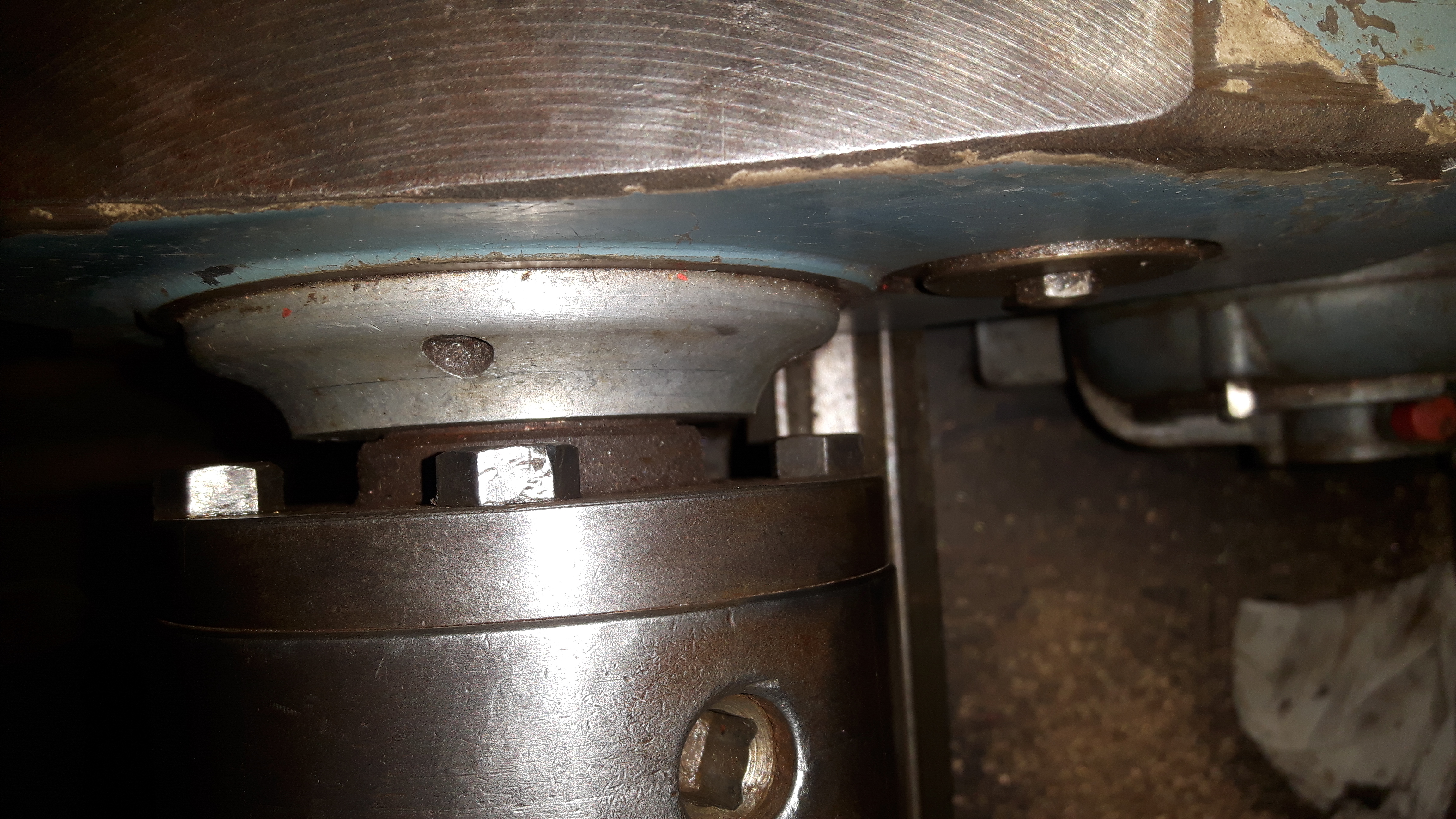

Osazení a závit mají stějnou velikost. Těch 41mm je asi na ložisko. Stejně nejlepší bude poslat i původní přírubu. Bohužel mikrometr budu mít až 28.12. musím jej dovést z chalupy. Doma mám jen malý. Žádný otvor tam není

Ještě mám dotaz - ta tvoje příruba dosedne až na to osazení?

Prakticky je až do konce osazení

rehy1 píše:Prakticky je až do konce osazení
Jo to vypadá, je to O.K. - příruba je opravdu na doraz.
Tím spíš bych se pustil do její úpravy. ;-)
