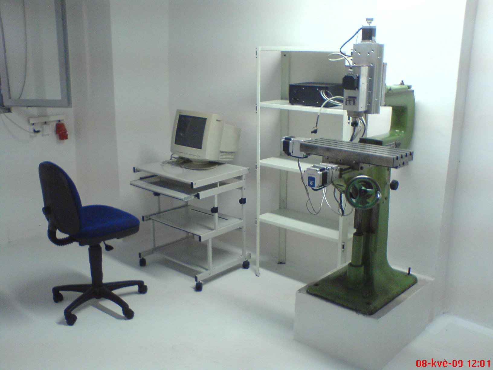

Pustil jsem se do konverze me oblibene masinky od Deckela.Jelikoz ma stroj kvalitni brousene trapezaky,ktere maji jen nepatrnou mrtvolu,staci pro konverzi na CNC udelat nove ulozeni sroubu do lozisek,nebot puvodni ulozeni v litine neni idealni. Stroj bude vybaven novou Z-osou s rozsahem 100mm,ktera doplni puvodni manualni nastaveni. Pro zabezpeceni dostatecneho momentu jsou pouzity KM 4.5Nm na X aY a 1.9Nm na Z-ose.
Testy X-osy ukazaly,ze kvalitni rybiny jezdi skvele.

Tak takhle to vypada ve finale. Jezdi hezky a frezuje dobre.

Rychle hotove bych zrovna nerekl.Makal jsem na tom 12 dnu po 10-11 hod. denne. Opet nejvic casu zabralo dratovani,koncaky a elektronika.
Tahle prace me dost depta. Uvidime,jak se osvedci,protoze jsem tentokrat nemel skoro zadny cas na testy.

Zatím vše funguje jak má. Zasílám fotku, když jsme frézku na jaře ustavili na své místo. Udělal jsem pod ní takový betonový podstavec. Tímto Pupákovi děkuji za perfektní práci.
Jenom škoda, že jsem si místo krokáčů neobjednal serva.
Příští rok se zeptám, zda by mi udělal ještě soustruh :D

takhle čisto tam je i po půl roce provozu?
Příspěvky: 9037
1. 11. 2009, 10:08
mimochodem ten betonový podstavec tam je pro maximální využití zdvihu osy Z? kdy zajíždí šroub bez podložení do podlahy?
