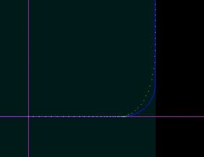

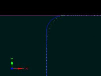

zacinam s machem a zjistuju ze nejsem schopny pri 2d rezani uriznout obycejny ctverec s ostrymi hranami. Kdyz kouknu do simulace v machu tak mi z ostreho rohu udela obly.
Chapu ze technicky neni mozne vyriznout treva hvezdu s ostrymi hranami, ale obdelnik asi problem neni, jen nevim kde je problem ...
zkousel jsem v artcamu udelat obdelnik a vyprofilovat ho "outline". Kdyz to vysimuluju primo v artcamu tak je vse ok, ale kdyz to natahnu do mach a koukam jak reze, tak z toho jsou oblouky :(
Chapu ze to je asi prkotina, muze mne nekdo alespon nakopnout spravnou stranou ?

Vypadne to zakulacené ze stroje anebo to ukáže v simulaci???
Pokud jen v simulaci, tak je to OK, protože přímo v manuálu se píše, že pro Mach je přednější odesílat správně data na port a dráha nástroje na obrázku může být mimo.

Ne jen v simulaci .......
Kazdopadne je to zavadejici jako prase .... kdyz se divam na ty cesty co tam vykresluje, tak jsou to fakt pekne kraviny :)

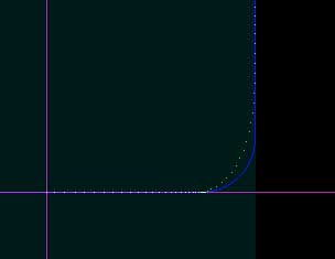

taky to muze byt o exact stop rezimu zkontroluj jestli je zapnuty nebo ne
pri nastavenych malych akceleracich to pak dela velke oblouky v ostrych rozich
take proto je treba spravne volit pohony aby se dalo akcelerovat takrka okamzite

No tak jsem se v tom pohrabal a zjistil ze na vykreslovani pri simulaci ma vliv nastaveni rychlosti motoru v tunning motors ......
Cim vetsi rychlost tim "podelanejsi" simulace ..........
Pri 600mm / min se s tim vubec nesere a kresli takove blbosti ze by jeden pohledal ... pokud to stahnu na 200 tak je to ok

Zkus v Motor tuning dát co nejvyšší zrychlení. Správnou hodnotu odhadneš citem - já to dělám tak, že při zastavení rychlopojezdu nesmím slyšet dlouhý dojezd, ale na druhé straně osa nesmí po prudkém zastavení setrvačností škubnout.
