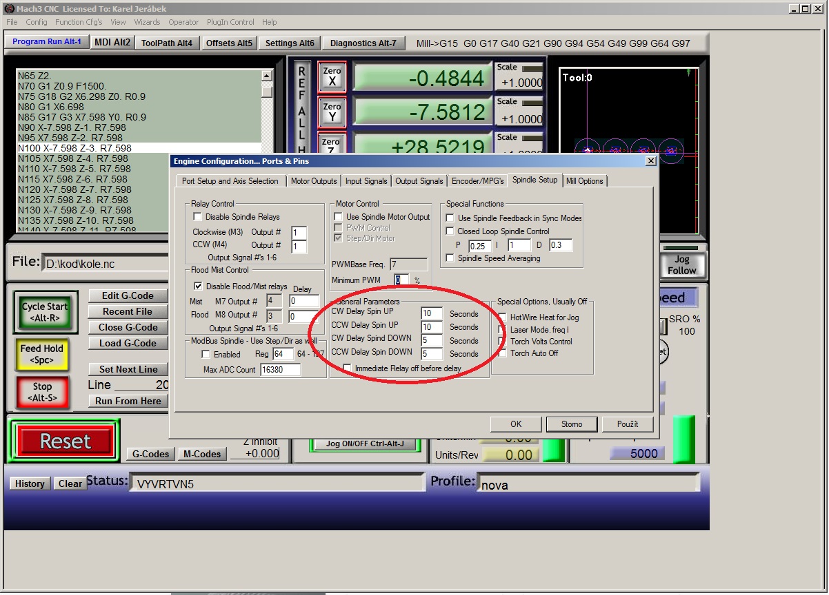

Ahoj klucí, mohl by mi poradit někdo znalý mach3, jestli se dá nastavit, aby mach zapnul vřeteno, dal mu pár vteřin fóra a až potom poslal nástroj do materiálu?? Mám vodníka vřeteno a tomu trvá snad 10 vteřin, než jede v provozních otáčkách, tak jestli to mach umí ošetřit. Dík za radu, marek

u machu bych to asi resil nejjednoduseji v pp, poslal bcych Z nahoru, pak posuvem 10 treba 20mm dolu a pak by uz zacal vlastni program
Příspěvky: 8857
4. 1. 2018, 8:45
pokud přes PP tak má mnohem jednodušší dát tam M4 P10 .. počká 10s, ale to by mohlo být přímo v nastavení machu, nějakej rozjezd vřetene.. ale mach už neznám..

Kluci, s machem zacinam, tak mi prosim prozradte co je PP:-) jinak, jeste jsem se ptal strycka googla a kdyz se mi povidlo spravne se emericky zeptat, vypadlo na me toto: config->ports and pins-> spindle setup->general parameters-> cw nebo ccw delay spin up nebo down, podle toho co jak chcete. Tak to snad bude ono, zkusim odpoledne. Dik za odpovedi, marek

hledej v Machu v nastavení, je tam možnost nastavit zpoždění po zapnutí i pro vypnutí vřetena - v návodu to určitě je popsané

G4 P10 = prodleva 10s

Pripadne tam moze este zadat otacky "s****" zapnutie vretena M03
S8000 M03 G04 P12.0
Vypnutie moze byt obycajne M05

A taky by sis mohl nastavit na měniči strmější rampu.
10s na rozjezd je docela dost. To bys mohl dát tak do 2-3 sekund (na 400 Hz).

Tady?
4. 1. 2018, 10:12
Nevím, jak máš měnič připojený.
Takže zřejmě tady, ale ještě i v měniči musí být nastavená rychlejší rampa. Jinak ti to bude omezovat ten pomalejší článek řetězu (buď Mach nebo měnič).

No nastaveni rampy v menici tajy prijde na radu, ale je toho trosku moc, takze to jde pomalu- dodelavam nejaky era, doma 9-ti mesicni sigr :mrgreen: , do toho bracha "nutne" potrebuje frezovat svy veci, takze to vsechno pomalu davam do kupy. Zatim jsem vreteno poustel ruco, ale kdyz jsem vcera pustil frezovani a pak vytrestene sledoval jak se k materialu blizi stojici freza, rekl jsem si, ze je treba s tim zase pohnout:-)) kluci diky, nastaveno jest a funguje. Dik za rady, marek
