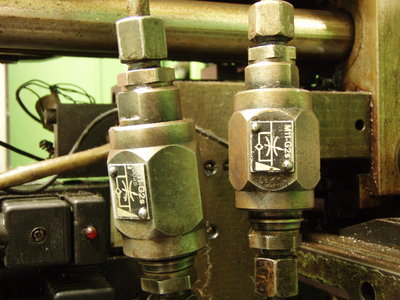

Nevite jestli se tohle da nejak nastavovat ?
r4cv
Příspěvky: 2952
Bydliště: Topoľčany
Příspěvek 9. 1. 2018, 8:03
šípka cez značku znamená, že ventil je regulačný.
vrchný (najväčší) 6-hran je otočný, ak nejde rukou, tak klúčom.
