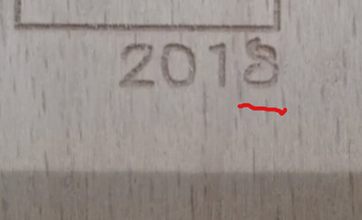

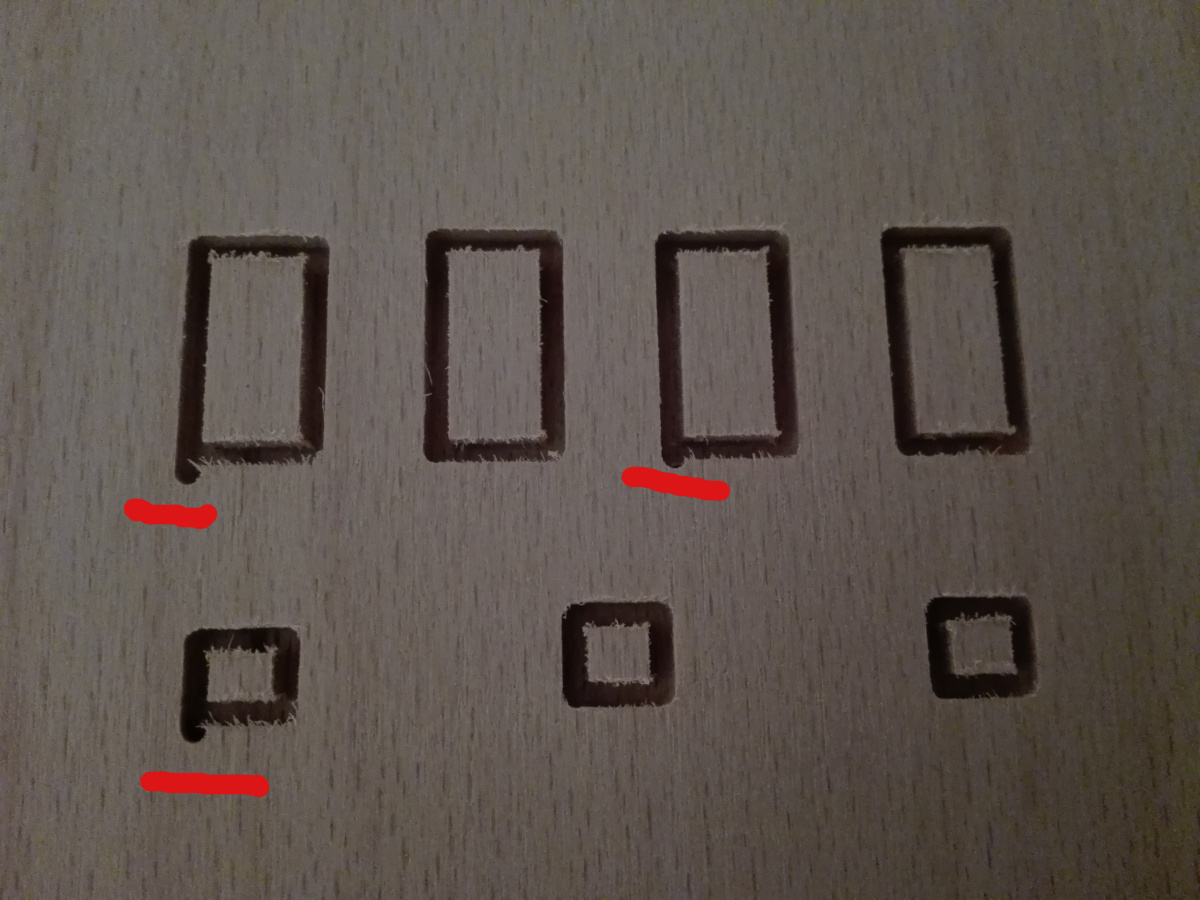

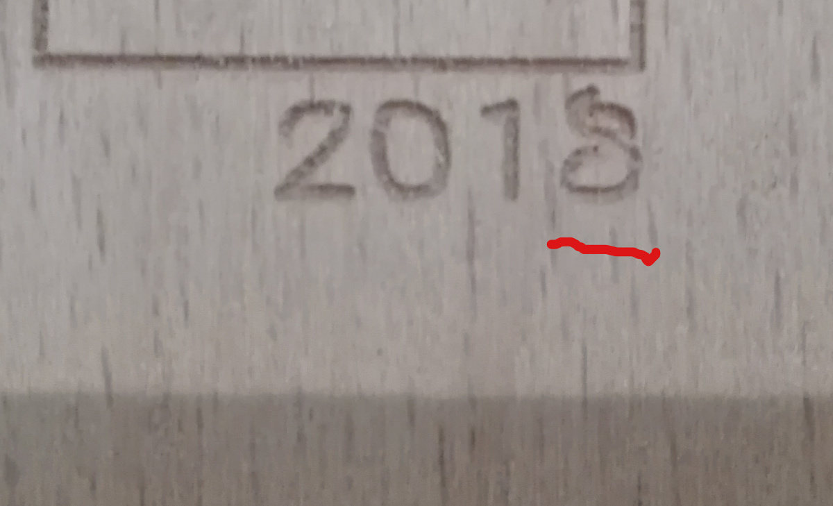

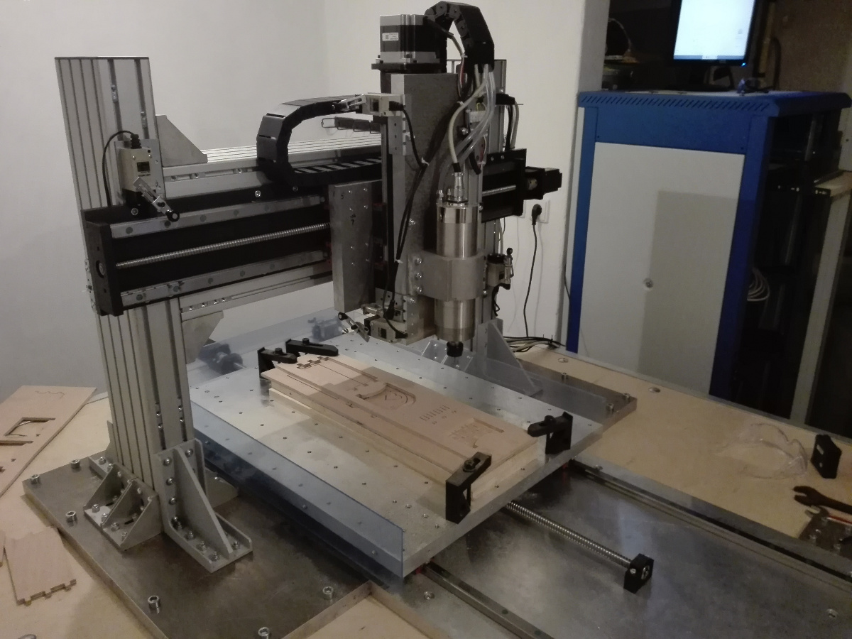

dokoncil jsem masinku, testuji na preklizce, ale vysledek je spatny - v priloze.
Velikost ctvercu: 10x10mm
Velikost letopoctu 10x4mm
Zkousel jsem ruzne hodnoty mikrostepu (4,8,16), ale vysledek stejny.
Mechanika je dobra, zadne vule, na cele pracovni desce se vejdu do 0.01mm.

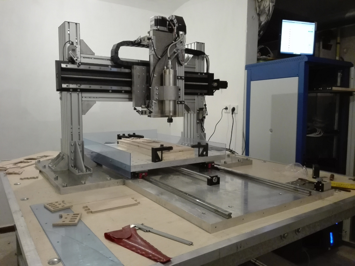

Hardvare:
Step motory Leadshine
Drivery Leadshine EM806
Mesa 5i25 a 7i76
System
LinuxCNC
Nevite, kde by mohl byt problem, moc diky.

zkontroluj hodinkama vule v osach
vypada to jako vule v y

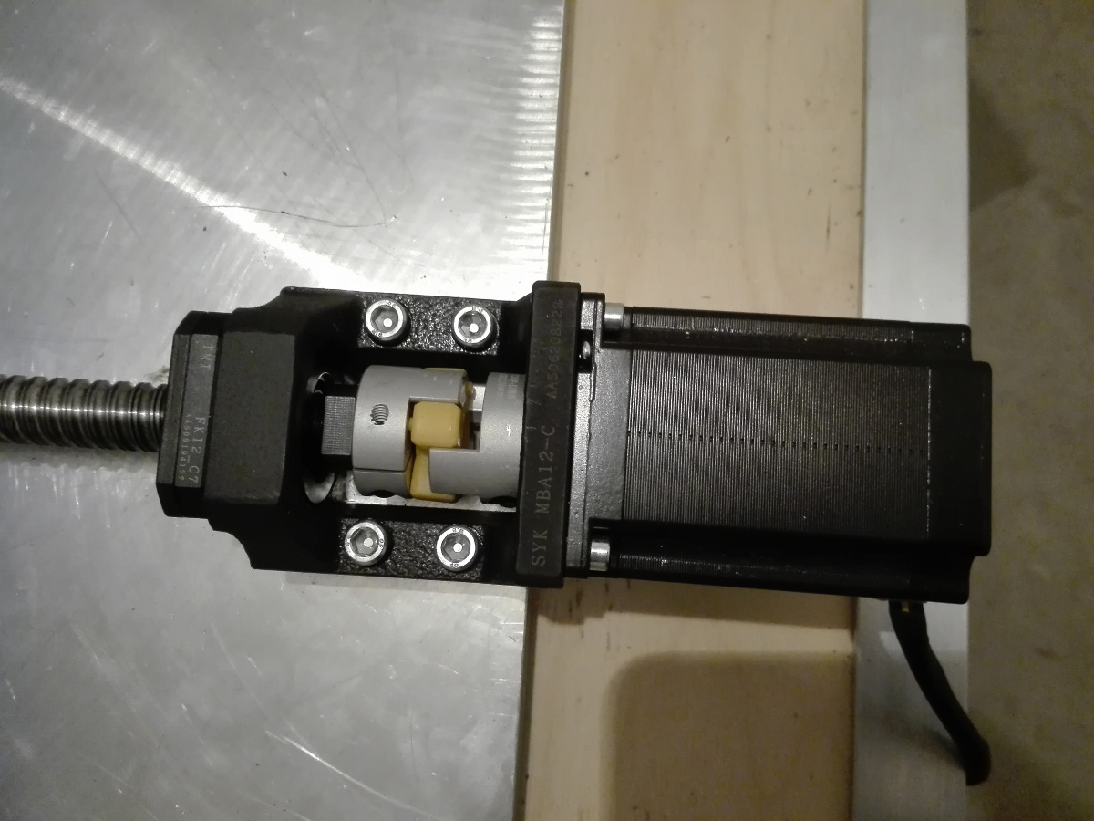

Nemas volnu spojku medzi motorom a srubov? Simulacia Gcodu ok?

bylo to ono.

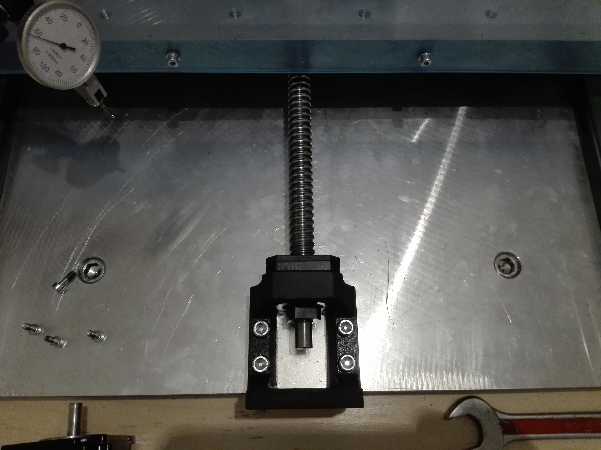

Byla povolená matka, která drží šroub.
Celý víkend jsem to hledal v softwaru a nastavení :|
Moc díky
Jak mám vlastně tu matku dotáhnout? Když ji dotahuji protáčí se celý šroub, takže utáhnout zcela nejde. Matka má na sobě dva malé imbusy, které, když se dotáhnou, brání uvolnění. Existuje na to nějaký postup?

sroub by mel mit plosku pro klic
Příspěvky: 5688
14. 1. 2018, 9:52
Pokud nemá, tak chytni šroub přes nějaké měkké dřevo svěrkou a matici dotáhni na předepsaný moment, nebo podle citu (což bude asi tvůj případ) a zafixuj červem.
