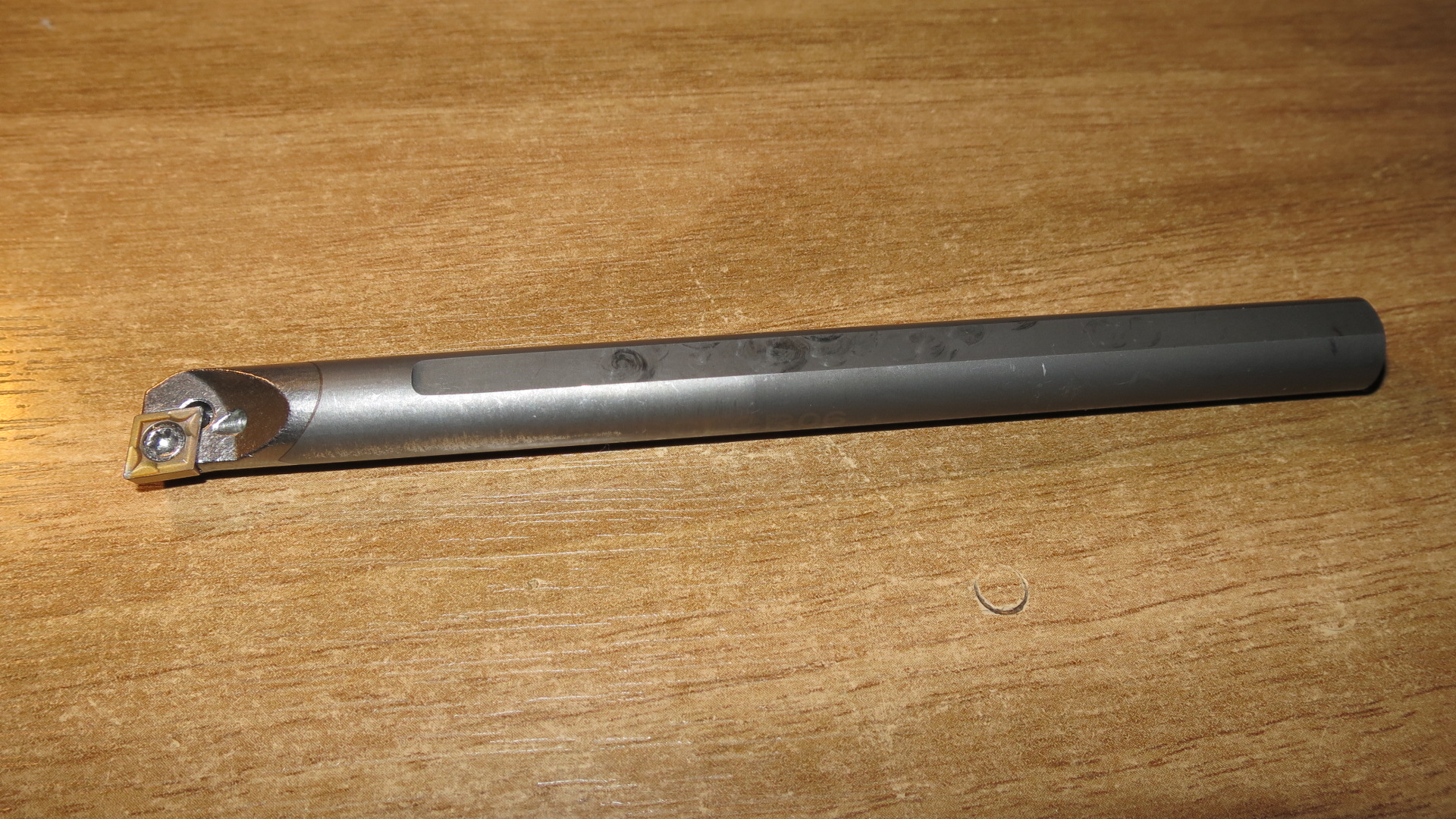

Ponúkam na predaj TK vyvrtávaciu tyč E10K-SCLCR06. Je minimálne použitá bez známok poškodenia.
Cena je 80 euro + poštovné

tohle je soustružnickej nůž chlape, oprav si to. i cena je trošku ulet...

Pokud je to TK tak cena úlet neni.

Martinhora píše:Pokud je to TK tak cena úlet neni.
SK to je - mj. na spodní fotce je krásně vidět pájený prizmatický spoj mezi tvrdokovovým tělem a ocelovým "koncem".

Tak jsem trochu prohledával a cena je opravdu běžná bazarová za nepoužitý kus cca kolem 100EUR. V katalozích je to obvykle jako vyvrtávací tyč v cenách cca 180 EUR.

Podle mě ty písmenka jsou jiný a obvykle jiný písmenka, mají i jiný význam (proto taky existuji různý písmenka a ne pouze jedno).
Společnou mají ta dva držáky akorát barvu :shock .
Mj, ten SK na prvním obrázku má vntřní chlazení, kdežto ten z čínapředmětů :roll: (Čejka) je nejobyčejnější čínský předmět z uhlíkovky (samozřejmě BEZ vnitřního chlazení).

Tomu ocelovému konci a tvrdokovovému tělu nějak nerozumím. K čemu bude TK tělo, když lůžko pro plátek je z oceli?

Bežné telo odporúčajú vysunúť max 4D aby zbytočne nechvelo, nepískalo. Pri TK telách môžeš vysunúť na 8D.

A jak bys to (pominu-li provedení z "těžkého kovu") chtěl vyrobit jinak?
Tělo (respektive co největší část) je SK ale předek je ocelový, protože do SK by se fakt těžko dělalo sedlo destičky a ten závit. Navíc by ten závit a to sedlo, kdyby bylo z SK, v dílenských p :roll: podmínkách nepřežilo ani jednu směnu.
Mj. je to naprosto běžná konstrukce - stejně jako třeba u nástavců na vnitřní broušení - běžný jsou ocelový (celý), ty drahý jsou pájený nebo poslepovaný z kombinace SK/ocel. Nebo jsou i z "těžkého kovu"

vodící trny Serdi jsou karbidový taky
důvod - tuhost, opotřebení
cena 200E/ks

mel jsem v ruce celokarbidovej platkovej frezovaci drzak od kyocery
bylo tam vyhloubeny luzko na platek i zavit na sroubek
ale tu cenu si nedovedu predstavit
krehkost toho konce musela byt taky znacna
