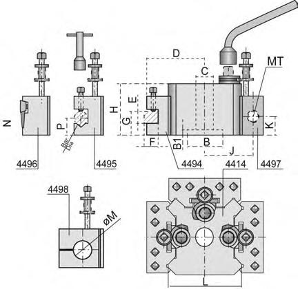

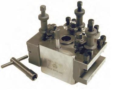

Dobrý den,
pokud ještě hledáte vhodný toolpost, tak naše firma dodává toolposty od evropského výrobce BISON. Tento výrobce především dodává tooposty na trhy do USA, VB, západní Evropy..
Přesné rozměry a různé velikosti jsou na:
www.zjp.cz - sortiment -> upínače trny hroty -> katalog příslušenství -> str. 107,108,109. Jestli Vás nějaký toolpost zaujme kontaktujte mě přes soukromé zprávy pošlu Vám pak ceny.

Bych si to taky pořídil ale pořád se toho nějak bojím... Hlavně jestli to půjde dát na můj soustruh a jestli to bude dost přesné. Mám trenčínský SN50C a tohle tam zbude když sundám nožovou hlavu, půjde to bez extrémního násilí?MJ píše:Dobrý den,
- Přílohy
- noz_hlava.gif (3.99 KiB) Zobrazeno 10389 x
no pokial pozeram na tennakres.. tak to priamo nasadit nepojde. Ta hlava od bizonu ma dieru v strede 25.5mm .. a dole osadenie 44.45 resp. 50.85mm podla modelu. (pisem o tych vacsich modeloch). Takze toto bude treba upravit.

Dobrý den,prochaska píše:Bych si to taky pořídil ale pořád se toho nějak bojím... Hlavně jestli to půjde dát na můj soustruh a jestli to bude dost přesné. Mám trenčínský SN50C a tohle tam zbude když sundám nožovou hlavu, půjde to bez extrémního násilí?MJ píše:Dobrý den,
Toolpost BISON přímo osadit nepůjde - je nutná úprava.
Toolpost a držáky jsou vyrobeny z kvalitní slitinové oceli, která se používá pro upínače z produkce BISONu.., jsou kalené a přesně broušené.
Přesné hodnoty přesnosti bych Vám zjistil, pokud by Vás zajímal konkrétní typ.

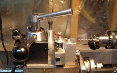

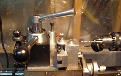

Co hovorite na takyto toolpost:
(http://news.thomasnet.com/IMT/archives/ ... r_own.html)
Nevyzera sice velmi efektne, no drziaky (a vlastne cely toolpost) sa daju jednoducho vyrobit. Hlavny ucel - rychla vymena nastroja - to splni...
To se musí pokaždý sundavat ta kurbla nahoře nebe je to převlečný? Jedna šponka na dosedací ploše a si mimo. Celkem velký bago kolem nože. Běžně na Ebay máš komplet toolposty kolem 90USD se širokou paletou nosičů. Neváhej..
