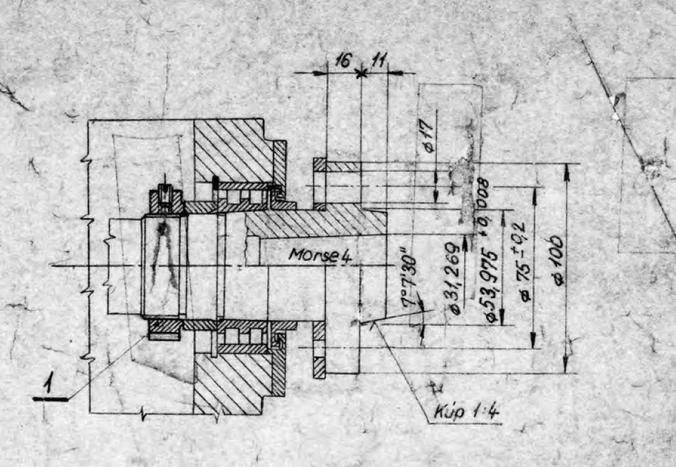

Zdravím,
viete mi poradiť kde sa dá zohnať príruba pre 160 skľučovadlo, ukončenie vretena je bajonet mám z toho výkres.
Příspěvky: 7619
23. 1. 2018, 5:58
tady
http://www.tossvitavy.com/pdf/zvlastni_ ... enstvi.pdf" onclick="window.open(this.href);return false;
novou
