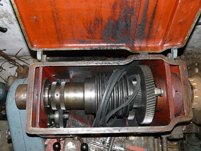

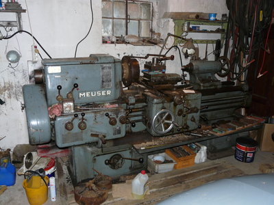

Jsem zde úplný začátečník a nemám žádné strojařské vzdělání a tak se předem omlouvám za možná trochu podivné dotazy. Věc se má tak. Zdědil jsem po dědovy soustruh Meuser. (Nevím přesně typ, nenašel jsem na stroji žádný štítek, nebo jsem možná jen slepý. Kdyby jste někdo něco věděl bližšího k tomuto stroji byl bych rád.) O víkendu jsem na něm soustružil a najednou se soustruh přestal točit. Honem jsem jej vypnul, odpojil a koukám dovnitř co se stalo. Podle všeho se sesmekly řemeny. Je tam řemenice na 7 řemenů. Soustruh běhal pouze s pěti a navíc pěkně rozdrbanými. Rozhodl jsem se je tedy vyměnit za nové. Ale zjistil jsem že nevím ani jak sundat ty staré aniž bych je musel přeříznout. Dole u motoru je lze navléknout na řemenici z boku ale zaboha nevím jak je navléci na vřeteno. Fotka asi řekne víc. Je v tom nějaký fígl, který jsem ještě neobjevil, nebo se musí vyndat celé vřeteno? Tomu bych se rád vyhnul protože si myslím že svým neodborným zásahem bych stroji spíš uškodil. Přemýšlím i o nějakém článkovém řemenu, ale nevím zda je pro tento soustruh vhodný? Má i obrácené otáčky.
Předem děkuji za každou radu. V
Je. Musí se rozebrat vřeteník. :(

U starych stroju to tak s oblibou delavali.
Mam tu masimu kde je z hlavniho pohonu remenem pohanene hydraulicke cerpadlo. Pro vymenu remenu je treba rozebrat pul stroje.
Dalo min prace dat tam jeste jeden motor jen na cerpadlo.

Děkuji za odpovědi.
Rozebrat vřeteník - já to tušil a obával se toho.
Rozebírání stroje bych se rád pokud možno vyhnul. Když to ale jinak nepůjde, poptám se po někom , kdo mi s tím pomůže.
Ještě by mě zajímalo jaký máte názor na použití článkových klínových řemenů? Náhodou jsem na ně narazil na internetu (do té doby jsem ani netušil, že něco takového existuje). Líbí se mi představa, že bych stroj nemusel rozebírat, ale nedokážu posoudit zda jsou pro tento případ vhodné...

za mně článkové nebrat. jako nouzovka super ale tak na malou stolní stojanovku v garáži . Na soustruhu to podle mě nemůže obstát . mám na mysli zhruba tyhle https://www.pikron.cz/produkty/remeny/k ... e/derovane" onclick="window.open(this.href);return false;
Příspěvky: 3767
25. 1. 2018, 6:37
já ten článkový řemen mám na pohonu od motoru k řemenici na jednom schaublinovi, proč to je tam v této aplikaci netuším, šel by tam dát i klasický, je to nějaký švýcarský výrobce, jako funguje to bezvadně, nicméně podívej se na cenu za metr toho řemenu, pak je to jasné, že se to moc neobejvuje :wink:
nevím jak jsou ty tvoje řemeny dlouhé, ale jestli je jich tam sedm tak se parádně prohneš i kdyby měly jen jeden metr v obvodu :)
