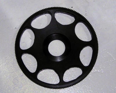

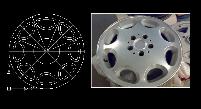

Pořád mi někdo sliboval kolo a pořád nic. Jedno prej mám i v poště a taky nic, tak jsme v masně kupil derlin, v papírnictví jehlový pilníky a v prodejně Mercedesu jedno vzorkový kolo pro oměření a vypiloval sem si ho sám :lol: :lol: :lol:

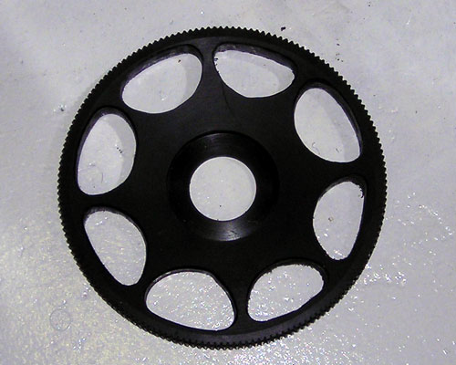

Ale s frézou ne :lol: Vůbec netušim jak na to šel sem do toho frézou na dřevo 20 K otáček F500 Udělalo to otřepy - na fotce je vidět a ty jsem musel fakt odstraňovat pilníkem. Až se autor zubů probudí, jistě poradí více..
Příspěvky: 8477
26. 3. 2009, 8:13
Delrin si obecně žádá míň otáček (o trochu) a větší posuv (o hodně) než hliník (ač tabulky říkají něco jiného). Ale jestli to s těmi tvými otřepy něco udělá nevím :-)

A hoooodně ostrou frézu :wink: Rosta.

Ostrý nástroje, spíš nižší otáčky a vyšší hodnoty posuvu....o ničem jiným to není. Delrin se oproti silonu obrábí naprosto kouzelně. :wink:
Ty otřepy je lepší oříznout scalpelem než to škrábat pilníkem.

To mě taky napadlo, ale scalpel nebyl po ruce. Ty otřepy dokážou opticky udělat z díry pěknou šišku že se toho člověk lekne když to vyndá z mašiny. I po opilování pilníkem na fotce se zdá že jsou díry šišaté a zkresluje to celou díru, přestože jsou plochy děr uvnitř krásně hladké. Na Tvojí fotce to vypadá že ty díry mají sraženou hranu zahlubovákem ?
Příspěvky: 8477
27. 3. 2009, 11:42
Hrany doporučuji srážet výhradně strojně frézou na hrany. To je ona pověstná drobnost která dělá řádový rozdíl ve vzhledu :-)

No právě tím to bude:D Jak vůbec taková freza vypdá?

pokud se chces placnou pres kapsu , ale bez problemu frezovat derlin s tim vretenem co mas. tak si kup jednobrity nastroj treba z ticzitu s lestenou levotocivou sroubovici.
to budes mrkat na drat az stim neco vydlabes
nahore to nebude mit otrepy protoze to bude mit levotocivou sroubovici(ale pravy nastroj.
dole se tomu zamezi ze to co nejtesneji pritlacis k podlozce.

Coby amateur bych dal kuželovou frézu (např. 45°) .
- natáhl do Machu jiné offsety s výšku osy Z a upnutý kus bych objel všechny šišaté díry ještě jednou.
- označil kus a otočil vzhůru bradou dírama do stejné pozice a ojel ještě jednou.
Co na to ostřílení cnc "kozáci" řeknou netuším ( nebít teoretika hned do hlavy, au :) ) .. soustružím dlouho, ale zatím nefrézuju - ani cnc.

Ten downcut nástroj je spíš dobrý na tenké desky (přitlačuje je k podložce), jinak se rád ucpe.
Fréza na hrany vypadá přibližně přesně takto: (dolní obrázek), pro senior specialisty takto (horní obrázek) - tou se dají srážet hrany i ze spoda.
