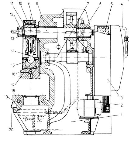

Do jedného stroja by som potreboval excentrom poháňať piest. Pre predstavu je to veľmi podobný princíp ako pri excentrickom lise:
v mieste excentru (pozície 8-12) býva napevno nastavený zdvih. Ja by som ho potreboval regulovať v rozsahu 0-4mm (chod piestu 0-8mm). Otáčky sú od 100-500/min.
je nejaký princíp, ako regulovať za chodu ten zdvih?
chcel som tam nasunúť druhé excentrické puzdro a vzájomným pootočením hriadeľu a puzdra meniť zdvih. je to reálne?

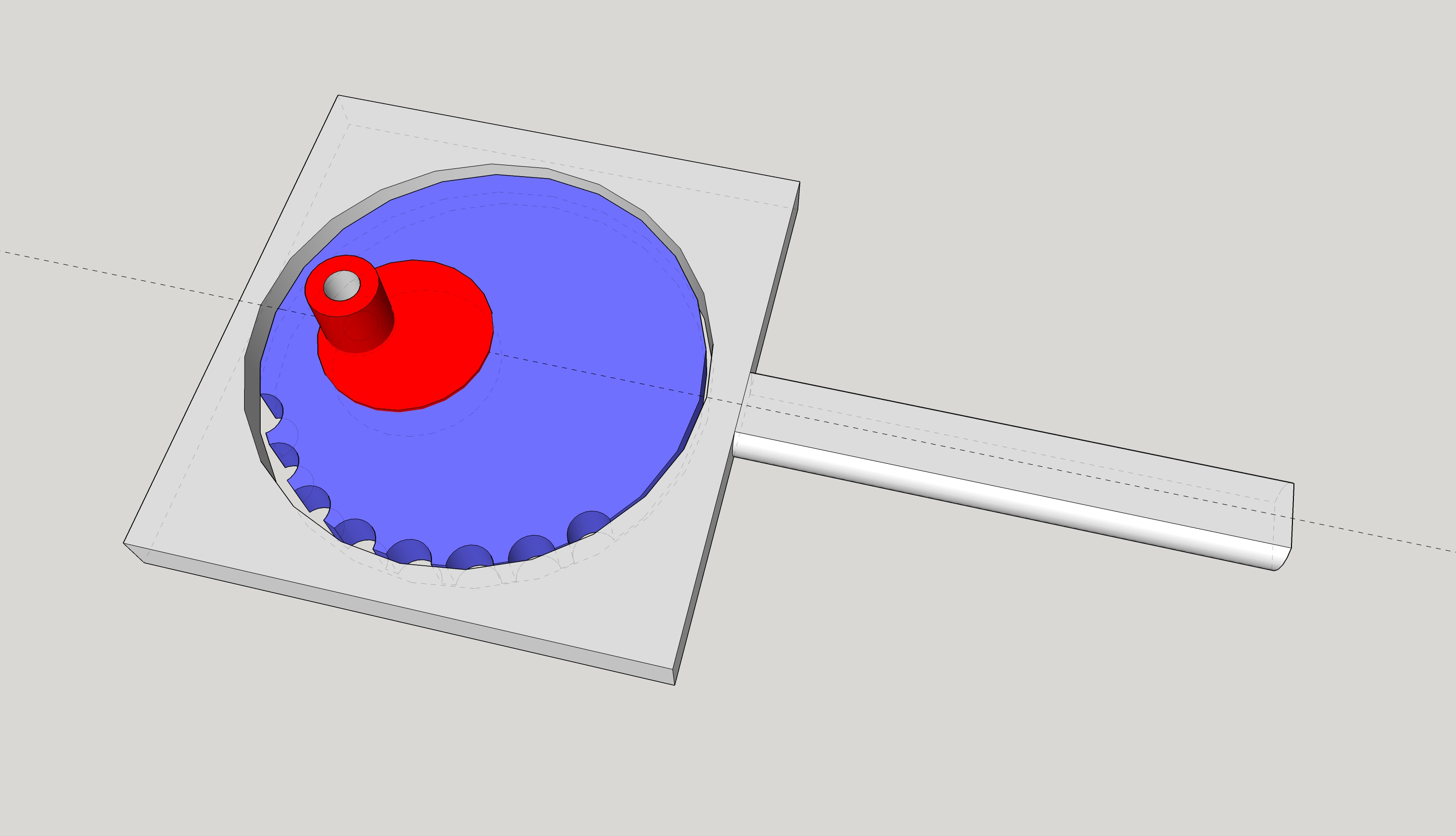

Kedysi sme takto riešili riadenie zdvihu piestovej pumpy. Výrezy na obvode modrého excentra slúžia ako aretácia pri otáčaní, z ojnice do nich zapadal palec na pružine, červený excenter bol poháňaný motorom. Pozriem zajtra v dielni, možno tam ešte jeden kus niekde je v skrini, odfotím.

To je všechno nastavení v klidu, jenže tady chce
"je nejaký princíp, ako regulovať za chodu ten zdvih?"

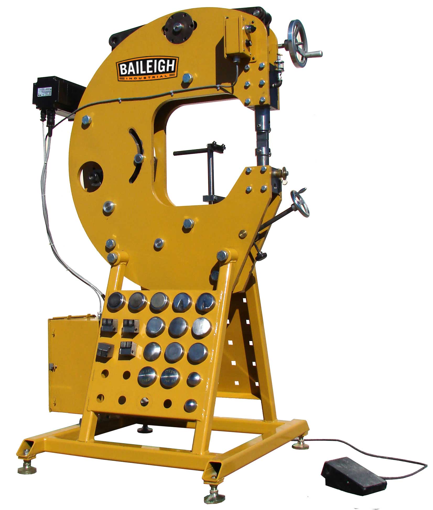

Nejedná sa o klasický lis, ale o špeciál. Nazvime ho klampiarsky buchar. Origo názov v našich končinách neexistuje, rovnako ani takéto stroje.
už som si vyrobil takýto stroj s pevným zdvihom, ale pre rôzne nástroje je treba rôzny zdvih a často podľa požadovaného výsledku sa to mení aj za jazdy.
