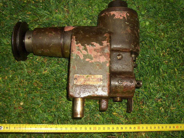

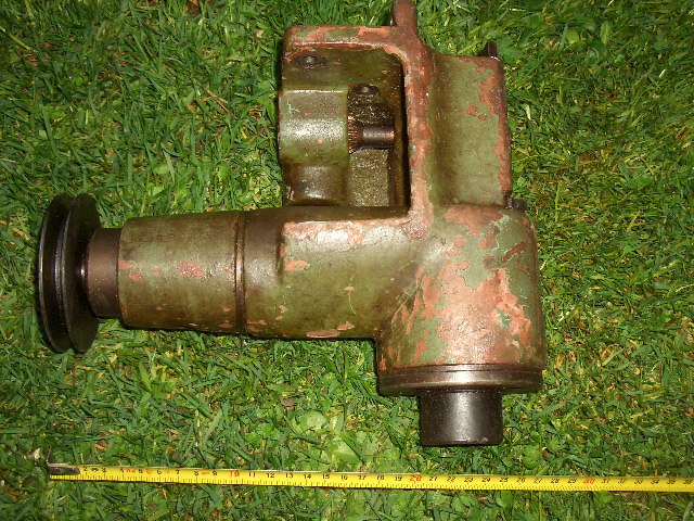

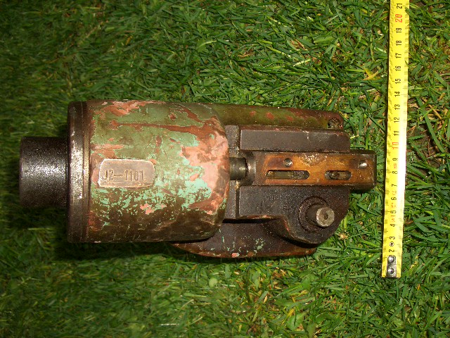

jinak,kdyby někdo chtěl páchat malinkou sv. hlavu,tak tady mám pro ten účel léta schovávanej kus příslušenství k tuším A20,dalo by se to přepáchat na danej účel.Je to tělo,převod a vyjížděcí pinolka s kleštinovým upínáním,původně to byla snad hlava na frézování drážek do hlav šroubů nebo co..

Můžeš sem hodit foto možná by me to taky zajímalo

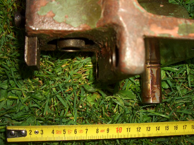

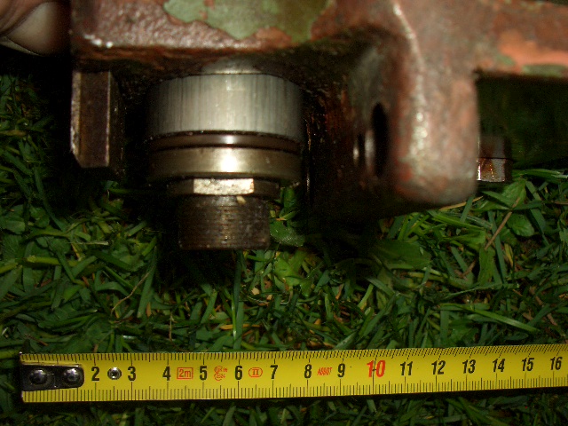

pinolka se vysouvá otočením hřídelky s dírou na té jakoby čelní straně.Matku a kleštinu na vzor bych někde měl mít-ale asi by bylo pohodlnější udělat to vřetýnko nový,třeba s morse kuželem.

Hezká hračka :)

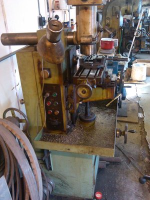

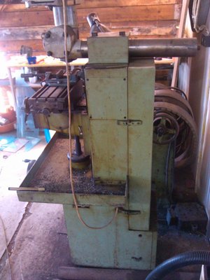

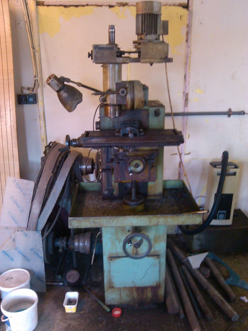

Takto to vyzerá originál. Nie je to zložité, možno bude jednoduchšie to vyrobiť celé, ako upravovať niečo. Základ je zohnať dobrú pinolu.

No vždyť právě proto jsem psal,že by stačila dokumentace..
