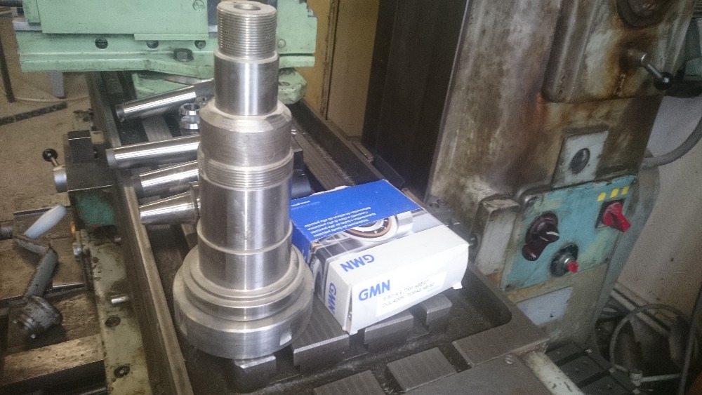

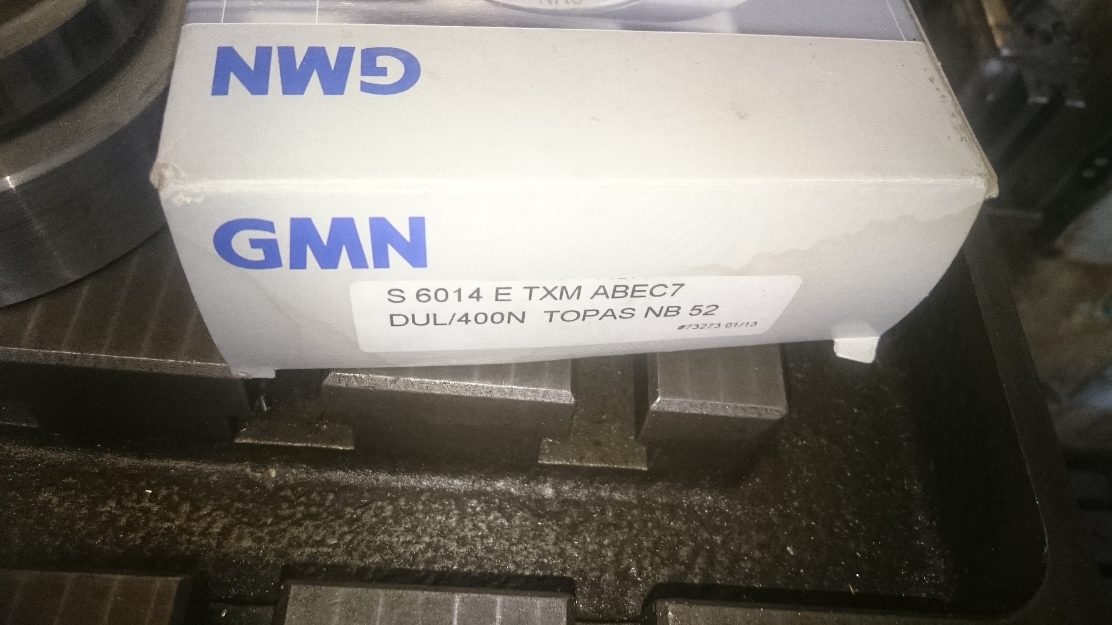

Jaké mají ložiska označení? Jsou nerozbalené?

A kde to prosím uvádějí v katalogu jako vřetenová ložiska? Já jsem našel pouze 6014 jako běžné ložisko - bohužel nikoliv jako kosoúhlé s vymezením vůlí.

ono ložisko není jen to číslo, ale světe div se hlavně ty písmenka vzadu.. a ty písmenka dělají přesnost a cenu..
pak se taky podívej co znamená to DUL to běžné ložiska taky nemají..

Ale no tááák , musíš si stáhnout katalog vřetenovejch nebo ty vysvětlivky to 6014 je jen jaký máš čekat dírymartasg1 píše:A kde to prosím uvádějí v katalogu jako vřetenová ložiska? Já jsem našel pouze 6014 jako běžné ložisko - bohužel nikoliv jako kosoúhlé s vymezením vůlí.

Přesně, katalog GMN precision bearing. cena není malá. DUL znamená párová ložiska, ukládají se spolu, a mají označený bod k párovaní. také způsob uložení je důležitý, podle zatížení atd...N.Tyto mají úhel 25 stupňů a jsou samozřejmě kosoúhlá a přesná..

tak uz jsem teda nasel katalog...

Ahoj,mohl bych se prosím zeptat na jaké maximální otáčky (v praxi) je možné vřeteno provozovat a jak je řešeno držení kužele (Nějaká příprava na atc nebo klasicky šroubem ?)

Odpovím ti co jsem zjišťoval při repas mého vřetena -byli k mání 2 varianty ložisek s větším a menším předpětím ,s menším předpětím a vazelínou bylo maximum bez extérního chlazení 8000 ot/min ,větší předpětí 6000ot /min (rozdíl 2 písmen v kodu)

Tady u těch to bude více, podle tabulky, určitě přes 10000 i s vazelinou, podívám se..

Ono záleží i na konstrukci vřetene ,tabulkové otáčky budou trošku jiné.nemo píše:Tady u těch to bude více, podle tabulky, určitě přes 10000 i s vazelinou, podívám se..

S tema otackama vretene bych resil mimo jine i otacky tech lozisek, ktere tam maji teprve jeste prijit. Kolik jich tam bude celkem ? 4 ? kolik jich je predmetem prodeje ? 2 ?

Předmětem prodeje je to co je na obrázku. Vřeteno s dutinou Iso 40, díra průchozí je na 16 tku šroub, dá se upravit, konec není kalený. kalený je povrch pro ložiska a dutina 40. Přední ložiska jsou nejdůležitější a co nejpřesnější. Jaké tam přijdou axiální dozadu, si každý zvolí podle použití..
