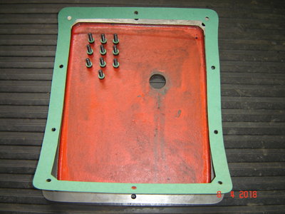

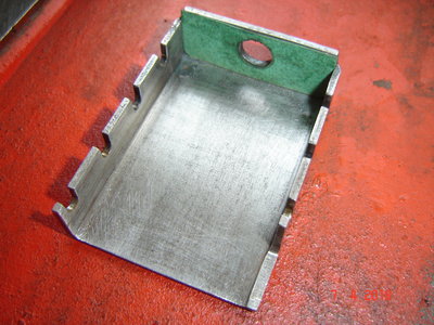

Zdravim zdejsi profiky,jsem tu novy Zebrak, tak prosim o prominuti,jestli jsem nekde neco nedohledal na co se chci ptat. V praci mam s 28 rv.63ktera ma trosku jine mazani nez ta, co mam doma rv 61. Ta v praci ma na zadnim hornim deklu nejaky rozvadec,ktery je skrz dekl. Jinak ten doma ma jen kostku s trubickama. Jakym zpusobem mate vyresene aretace Cu trubicek,aby z kostky nevylitly tlakem a vibracemi. Ja to vyresil behem 5 minut kusem plechu. Jinak jsem nikde nedohledal,kam ktera trubicka ma tect. Po spusteni mi vali olej ze vsech trubek fakt poradne.foto snad nejak vlozim. Stana

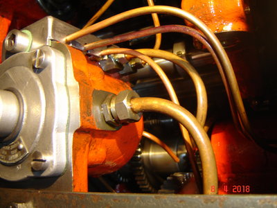

Tak já to sice neměl rozdělané, ale Ty chceš říci, že ty trubičky jsou v kostce pouze zasunuté? Není tam žádné šroubení? Pokud je tam nějaké šroubení tak bych to tipnul, že by to mohlo jít udělat podobně jako jsou brzdové trubičky u aut. Třeba nějak podobně jako na obrázku:
Schema, kam která trubka má vést asi neexistuje, to by musela být k dispozici výrobní nebo servisní dokumentace. Co se týká jiného provedení kostky tak to je kostka s integrovaným filtrem. Už se to tady taky řešilo http://forum.strojirenstvi.cz/viewtopic ... 1&start=60" onclick="window.open(this.href);return false;

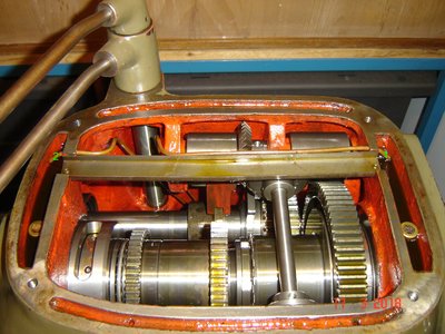

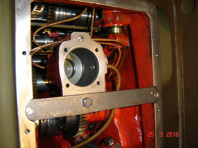

Prave ze jsou trubicky nasunuty v takove plastove cepicce,a zamackle v te rozvodne kostce . Nevidel jsem jeste 28, ktera by nemela vypadnute aspon 2 trubicky,proto jsem tam udelal ten zajistovaci plech.

Chce to hlídat a když vidím, že to hlavně přes vřeteno už jen líně protíká, už to zvrchu otevírám a čistím sítka. Stávalo se mi ale celkem pravidelně, že nějaká ta trubička byla vypadená a to byl ten důvod, proč to ztratilo tlak a špatně teklo. Tuto necnost si převzal i nástupce S32, kte platí totéž. U toho rozvaděče to mám zajištěno přidrátování trubek a od té doby nebyl problém. U vzpomínané S32 to chce také určitě zajistit u mazání lyry, kde stačí tuto přestavit a už to vypadávalo a nemazalo. Jednou se mi ta trubička dokonce dostala mezi zuby lyry...

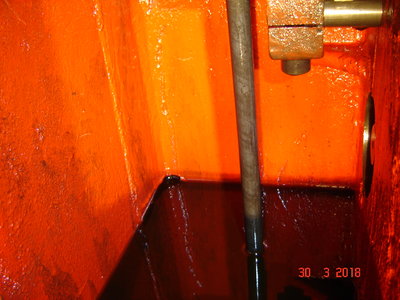

Tak jsem dnes vylival srary olej,ktery spis pripominal med a čistil olej.vanu. Pri te prilezitisti jsem v ni nasel tri mazaci trubicky a jednu ocelovou kulicku prumeru 8mm,byla cela od zakladni barvy,tak bych tipoval,ze tam byla uz kdyz natirali ten vnitrek vany. Snad od nikud nevypadla.

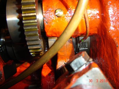

Napsal: 10. 4. 2018, 8:17
od Tokarev

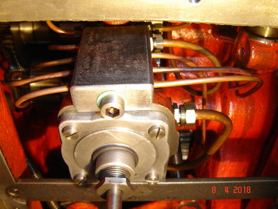

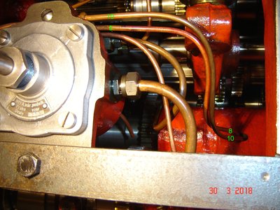

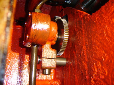

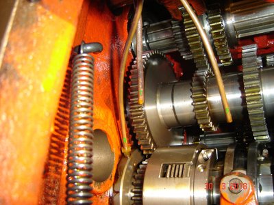

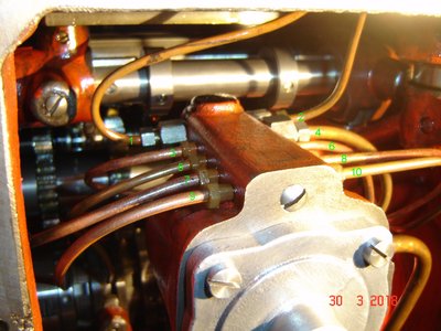

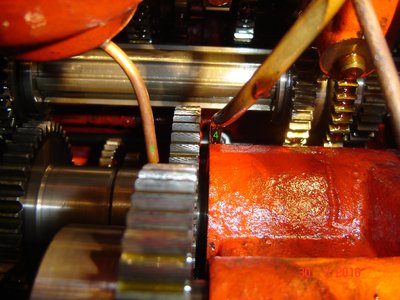

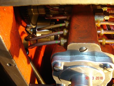

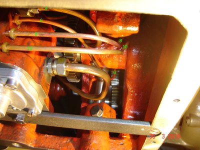

Tak jsem měl sundané víko převodovky a zjistil jsem taky jednu vypadlou trubku mazání z lamelového olejového filtru.Ty dvě nejdůležitější trubky,co vedou olej nahoru pro mazání vřetena už měly kovové koncovky se závitem a ještě jedna co vede dopředu do větší trubky cca průměru 10mm,která je vodorovně s navrtanými malými otvory pro mazání ozubených kol. Nevím,zda to už tak bylo vyrobeno,rok výroby je 1958.Ostatní trubky jsou s plastovýma koncovkama bez závitu. Zvažoval jsem,jestli předělat vše na kovové koncovky,ale nakonec zvítězilo jednodušší řešení bez nutnosti demontáže filtru a všech trubek.Taky přikládám fotky směrování jednotlivých trubek tak,jak jsem je objevil,akorát trubku č.7 jsem nakonec nasměroval na lamely spojky místo původního ostřiku ozubených kol.Pokusím se vložit i nějaká videa.Na prvním je zaznamenáno plnění úplně prázdných (vytřených do sucha) vaniček,ze kterých pak olej vtéká přes sítka do pouzder vřetene.Na druhém je vidět průnik oleje do pouzder a na třetím frekvence kapání v olejoznaku u vřetene. Zda má být frekvence větší nevím,ale záznam je z doby kdy byla ještě vypadlá jedna trubka z olejového filtru.Po spuštění motoru po delší odstávce začne olej kapat v olejoznaku u vřetene asi do 30 vteřin.

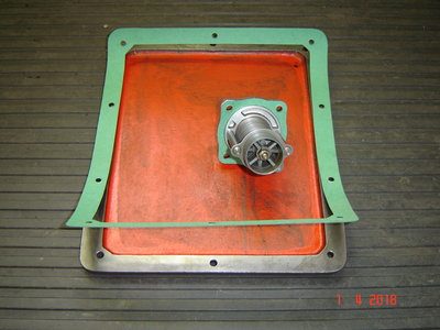

Vypadávající trubičky z olejového rozvaděče v noze vřeteníku = nekonečný příběh. Před rokem jsem to vše dal dohromady, nasadil a trubičky nasměroval tam, kam mají (nejdůležitější jsou rozběhové spojky a brzdy, výtlak nahoru do koryta k ložiskům vřetene a předloha ozubení u motoru) a proti sobě zajistil a zamotal vázacím drátem. Minulý týden jsem to náhodou otevřel – a zase byla jedna trubička vypadlá. Ono se to asi pořád klepe, až se to vyklepe. Takže teď nastoupí konečné řešení. Pořídím trubičky měděné (ocelové i mosazné se moc špatně ohýbají) a jak naznačil Salus, v Elitu seženu holendry do brzd a závitník s jemným stoupáním a do rozvaděče to porichtuji na závit s roztemovaným začátkem trubičky. Až to dám do kupy, tak sem hodím nějaké foto.

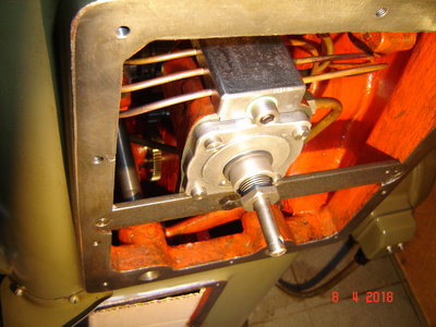

Teď jsem po dlouhé době konečně opravil olejové čerpadlo v suportu. Sice se tomu také věnují na jiné stránce c-n-c, ale tady se toho také někdo již dotknul, tak to hodím sem. Tam někdo píše, že to je oprava na 10 minut – no, to jsem se pobavil – já to dělal snad 10 hodin v jednom kuse. Udělal, ale byl to pot!
Moje S-28 od roku výroby 1958 stála, nikdy neběžela, zhruba 60 let v úložence – a podle toho to také vypadalo s oleji. V hlavní nádrži pod vřeteníkem to už nebyl olej, ale voda; tak jsem to hned vyčistil, vyměnil a pohoda. Na dně nádrže byla doslova vazelínová kaše. Ze suportu jsem chtěl olej vypustit – nic neteklo, tak jsem tam nalil nový – olejoznak byl i tak mrtvý. Co jsem měl dělat – vůbec se mi do toho nechtělo – plnící dírou jsem tam občas fouknul olej ve spreji, a to bylo vše.
Včera tedy nastalo hlavní dějství – přiložím očíslované obrázky.
Obr. 1: Tady to je již vyčištěné, ale předtím to byla boule humusu. Čerpadlo se vyjme po povolení 3 šroubů M6 s válcovým hlavami. V mém případě to šlo pouze za použití úderového šroubováku. S tělesem čerpadla nešlo pohnout ani sikovkami – zarostlé. Šipka ukazuje na červík M8, který zde je pouze jako ochrana vnitřního závitu. Po jeho vytočení se nahradí dlouhým šroubem M8, který funguje jako stahovák. Je třeba dát pozor na to, aby se to stahovalo s citem, protože šroub nepůsobí v ose a aby se to nezkřížilo. Když jsem popojel asi o 3 mm, tak s tím již šlo pootáčet kleštěmi.
Obr. 2: Takhle to vypadá po vyjmutí. Je vidět díra s M8.

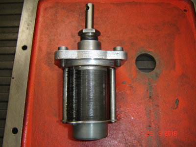

Obr. 3:Tady je vidět, že již tehdy se šetřilo. Příruba s válcovou částí je z litiny a do ní je nalisována ocelová vložka válce čerpadla, zajištěná červíkem M3. Vnitřní průměr válce je ø10 H7.
Obr. 4: Takhle to vypadá rozložené – těleso s válcem, píst, vratná pružinka, těsnící O-kroužek a závěrný šroub s stěsněním (vše již vyčištěné).

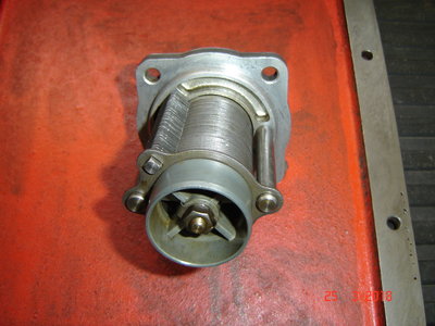

Obr. 5: Tady se trošku zastavím – důležité pro zpětnou montáž. Horní šipka ukazuje na výtlačnou díru ø 3 mm. Při montáži tato díra musí být směrem dopředu. Pokud se sáhne prstem do pouzdra suportu, tak lze nahmátnout díru v odlitku – a tyto díry musí být napasované na sebe. Dále jsou dole vidět další díry o ø 2 mm, ty jsou 4 po obvodu a je jimi nasáván olej.

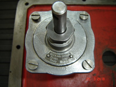

Obr. 6: Sedlo ventilu je do pístu nalisováno. Je ocelové a opatřené dírou se závitem M4. To umožňuje vcelku pohodlně pomocí šroubu, vhodných podložek a matice sedlo vylisovat. Zcela jistě to doporučuji, protože vše bylo zanesené ztuhlými částmi oleje a ventil nefungoval.
