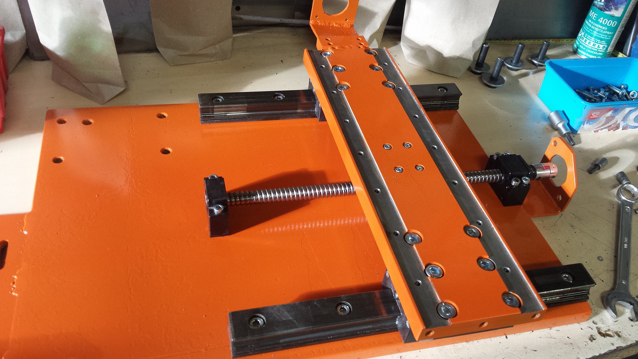

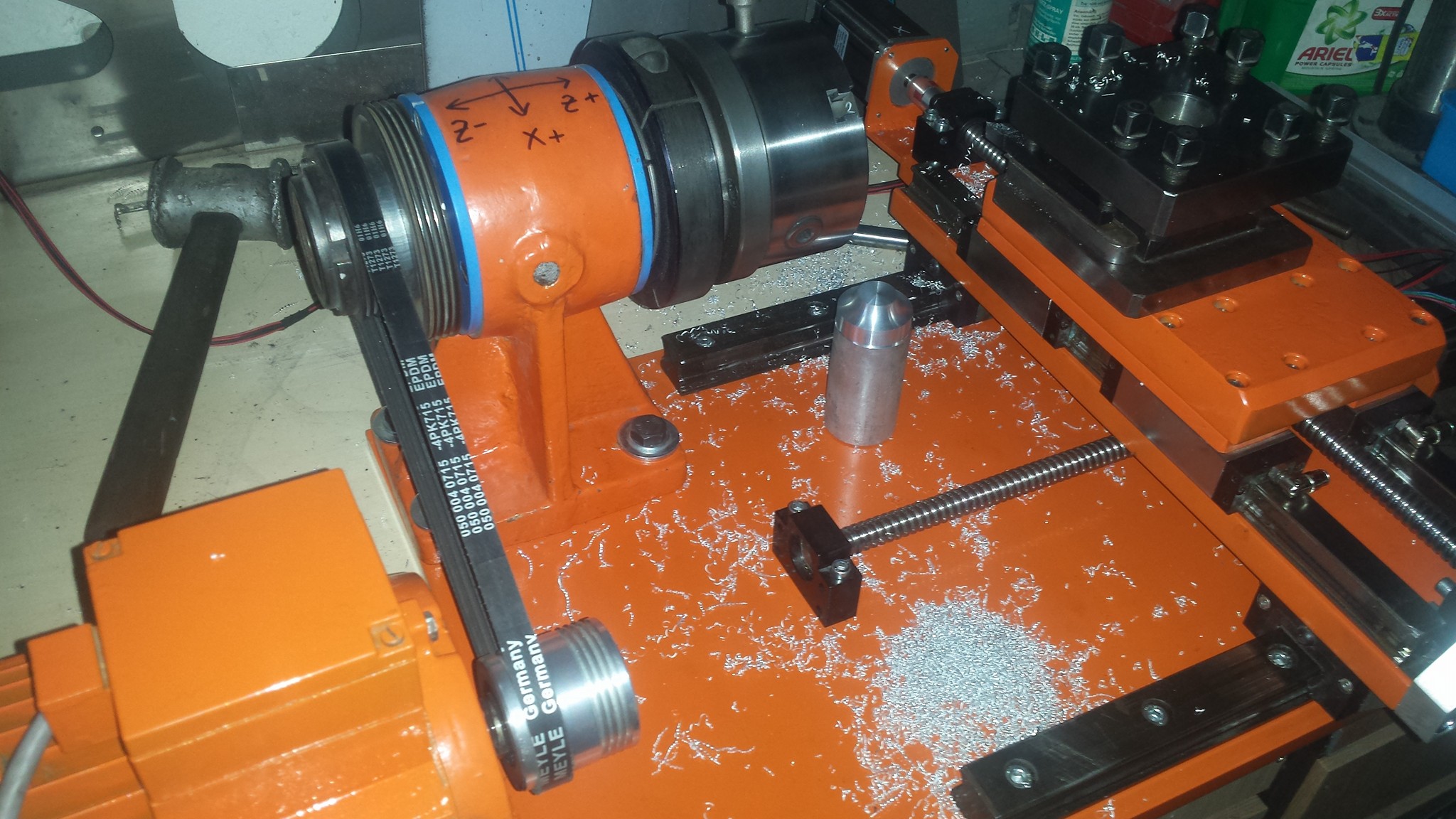

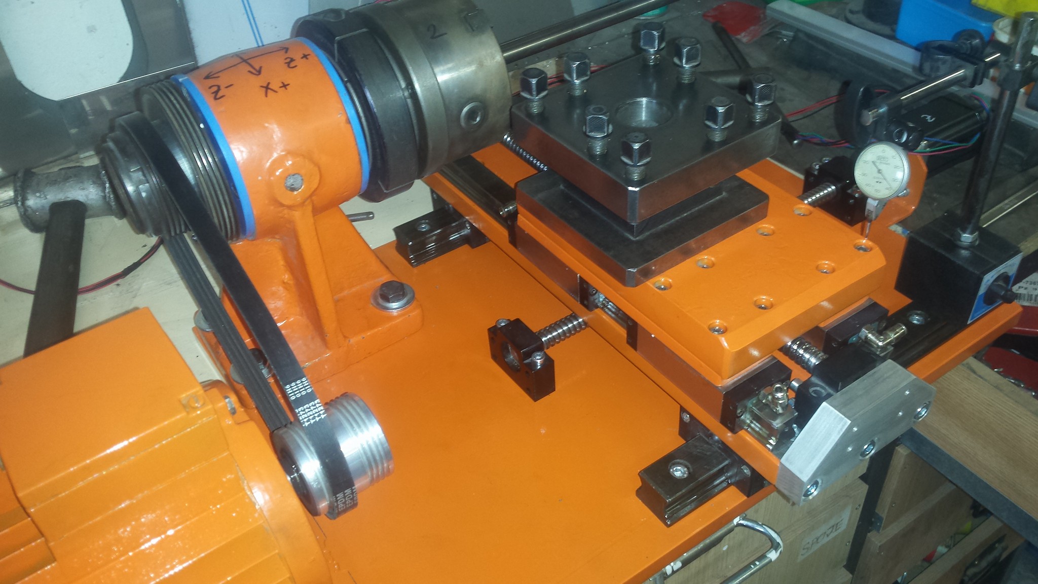

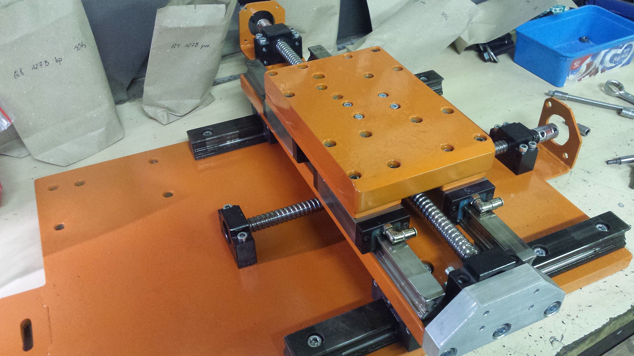

caute, tak som po dlhsiej dobe pozbieral kadeco po dielny a dal som dokopy takyto maly sustruh. U univerzala 125ka, tocny priemer 270mm, motor 1.1kW plus menic 1.5kW, krokace 2.8Nm , drivery M542 , zdroj 36V.
Sluzi to na drobnosti okolo aut, preto to nema konika a je to kratke, mne to uplne staci
Plan do buducnosti : ulozit to na vlastnu ocelovu konstrukciu, zabera to dost miesta na stole :)

Na priecny suport daj plech aby ti spony nepadali na lineare a skrutku. A ked vyrabas stol asi by si ho mal vyrobit tak aby sustruh bol sikmo tj 45st a spony padali dole mimo vedenia a skrutky.

ano, planujem krycie plechy a nakloneny stol, chce to cas....vobec to nema prioritu :)

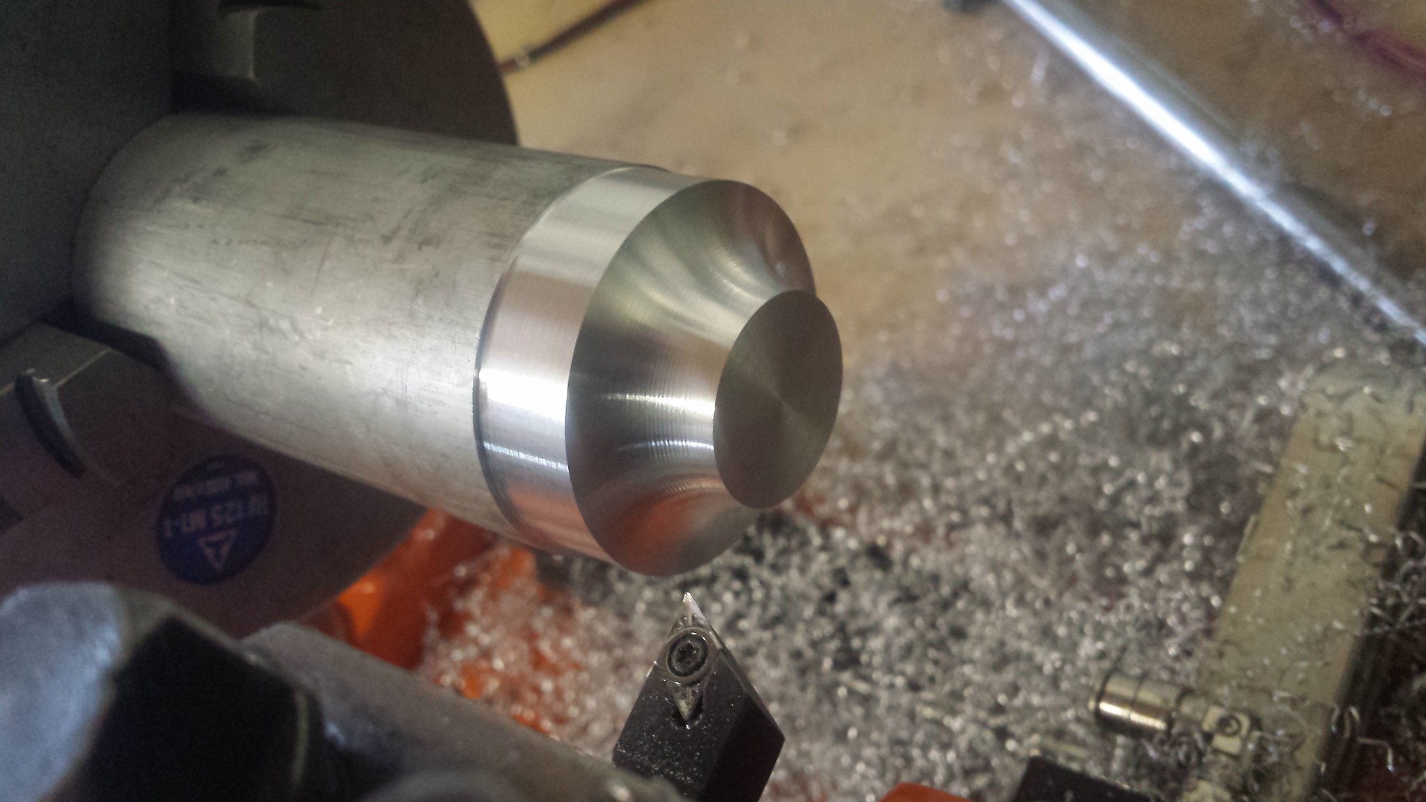

vyroba trumpetiek
