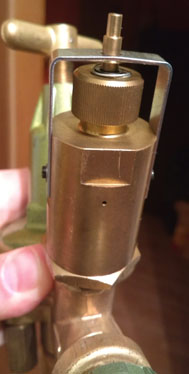

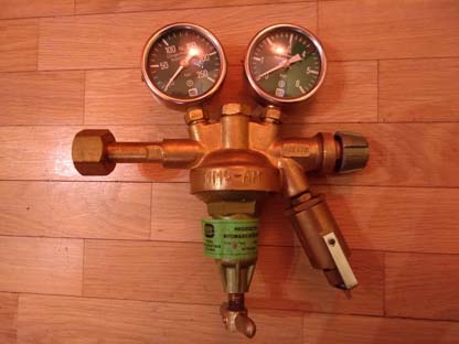

získal som darom niekoľko redukčných ventilov. Dva sú na dusík, maďarskej produkcie z dôb RVHP a na výstupe je na nich namontovaný zvláštny valec. K čomu slúži?

na acetylénových redukčácích bývá pojistka proti zpětnému šlehnutí podobného vzhledu
bez tlaku nebo při protitlaku se to zavře a páčkou se to musí nahodit

Toto nevyzerá ako poistka proti spätnému šlahu. Nemá to páčku, ten plechový strmeň slúži ako zábrana proti úplnému vyskrutkovaniu tej spodnej ryhovanej matice (dá sa skrutkovať, zrejme niečo ako ventil.) Rozobratie by asi mnohé vysvetlilo, ale nechcem to robiť ak, pretože všetky spoje sú zalepené od výroby nejakým tmelom.

A kam se připojuje hadice? Po odklopení třmenu je tam nějaký závit?

Nie, strmeň sa neodklápa, iba zaisťuje tú ryhovanú maticu s vývodnou rúrkou (tenkou, asi 3,5 mm) proti úplnému vytočeniu.

Fajn, žes to vyfotil z téhle strany. Ta malinká dírka z boku je tam podstatná a naznačuje, že je to druhý stupeň redukčního ventilu. Takže z té trubičky vychází dusík pod nízkým tlakem, třeba pro dýchání (ale kdo by zase chtěl dýchat dusík, už to jméno od toho odrazuje). Možná je to nějaký nízkoprůtokový dávkovač dusíku pro nějakou technologii, ochrannou atmosféru apod.
Tedy aspoň to tak odhaduju, protože podobnou součástku pro podobné účely sám vyrábím :-) https://www.divesoft.cz/products/105-up ... esionalni/

Ďakujem, to by mohlo byť. Ventil je zo zrušeného laboratória, takže dávkovanie ochrannej atmosféry by pripadalo do úvahy. Poobzerám sa v práci po N2 fľaši a vyskúšam to.
