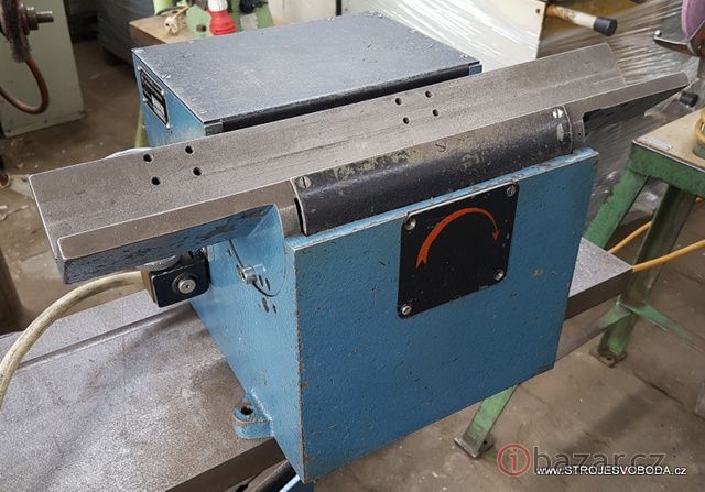

Vážení, nezkoušel jste někdo upravit malou kotoučovou brusku na srážení hran na 45 st? Prostě co nejjednodušejc přidat 45 stupnový vedení s možností nastavení výšky. Vím, že originál mašinky mají obvikle tvrdokovovou válcovou frézu cca 60-80 mm průměr. Nebude oloupaný brusivo přidírat posouvání dílu na kterým se sráží hrana? Je to jen na takový domáci žvejkání na hrany do 2 mm pár kusů tak jednou za měsíc.

Na sražení hran používám celkem s úspěchem čelní brusku, je to sice trochu o cviku ale výsledek je dostatečný, celkem jsem zvažoval že si domu pořídím něco podobného
https://stroje.bazos.cz/inzerat/8482920 ... 250-mm.php" onclick="window.open(this.href);return false;
chce to dát bacha na prsty :)

No právě, frézka a prsty... Ta bruska mě přijde bezpečnější. Talířovku mám, ale na ní uděláš bez vedení z hrany houpačku, odzkoušeno. A štelovat pravítko na každej rozměr je zdlouhavý.

Mně by se právě naopak líbila ta s frézou. Jen moc nerostou a Svoboda za to chce ranec. Tak si ji budu muset asi vyrobit. :twisted:

Jimmy píše:Mně by se právě naopak líbila ta s frézou. Jen moc nerostou a Svoboda za to chce ranec. Tak si ji budu muset asi vyrobit. :twisted:
Tak já ji taky chtěl dělat, pak se mi ale naskytla příležitost za asi 5.000,- Kč koupit SH-80/5 od Promy
https://www.rucni-naradi.cz/proma-sh-80 ... BEEALw_wcB" onclick="window.open(this.href);return false;
a zaplatila se mi na první práci, kryž jsem vyráběl takovy plochy kalibry.
Spočítal jsem si, že než to ofrézuji, tak bych pilníkem srážel asi 2500 hran, než to naformátuji a už byla doma. :D
Tady u té ale nejde nastavit jiný úhel, než 45°, ale s tím jsem do toho šel, že to nepotřebuji.

minule som narazil na toto a vyzerá to celkom zaujímavo.
https://www.youtube.com/watch?v=rPJiYateYkc

ak myslíš tu z môjho príspevku tak cena je 3450Kč za kus bez DPH.

No řekl bych, že na tom hobluje jen samý měkký bláto, Al a plasty....

Je to pekné, ale obával by som sa o životnosť tej TK frézy. Konštrukčne jednoduché, pevné a nastavenie hĺbky zrazenia je brnkačka, ale pri frézovaní obvodom môžem frézu jednoduchým posunutím využiť postupne v celej dĺžke ako sa bude postupne tupiť. Tu je zrejme raz dva na zahodenie.

Já přeci jen zkusím přidat na nějakou pididvoukotoučovku vedení z vinglu. Akorát ten rádius 150 mm kotouče bude potřebovat ve vinglu docela dlouhou díru na to aby ubral cca 0,5 mm a bude problém s srážením hran na malejch dílech. Ale mělo by to být za chvíli hotový, stačí jen vhodně postrojníkovat držáky vinglu proti držákům krytů kotouče.
