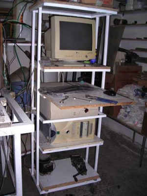

obrazovka může bejt kde chce :lol: Jinak zatim mam z toho jen ten stojan ten ste určitě ošlehli ode mě! :lol: :lol:
Takto mi řízení CNC vychází nejlíp. Všechno pěkně svou poličku, menič na Precise spindl až navrchu a cokoliv se pokazí, hned vyměnim. Klávojsnici ani nevybaluju z igelitu jen zapíchu a jedu - je pořád nová :lol:

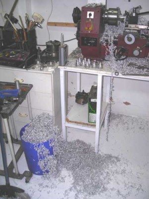

A už jedu na novej podlaze mrská to unašeče jak bata cvičky - špony se sypou všude okolo na základě zdejších rad nabroušený radeko na gumovce, otácky 1200, posuv 30, špona 3 mm a ani se nezvedne ampermetr..

Aeroomni píše:obrazovka může bejt kde chce :lol:
Pravda, pokud jsou zákazníci trpaslíci, tak jo. :lol:
Ještě je možnost, že by si obsluha v předklonu procvičila záda,
anebo naopak si k obrazovce přirazila štafle .. to mě nenapadlo .. :lol: :lol: :lol:
