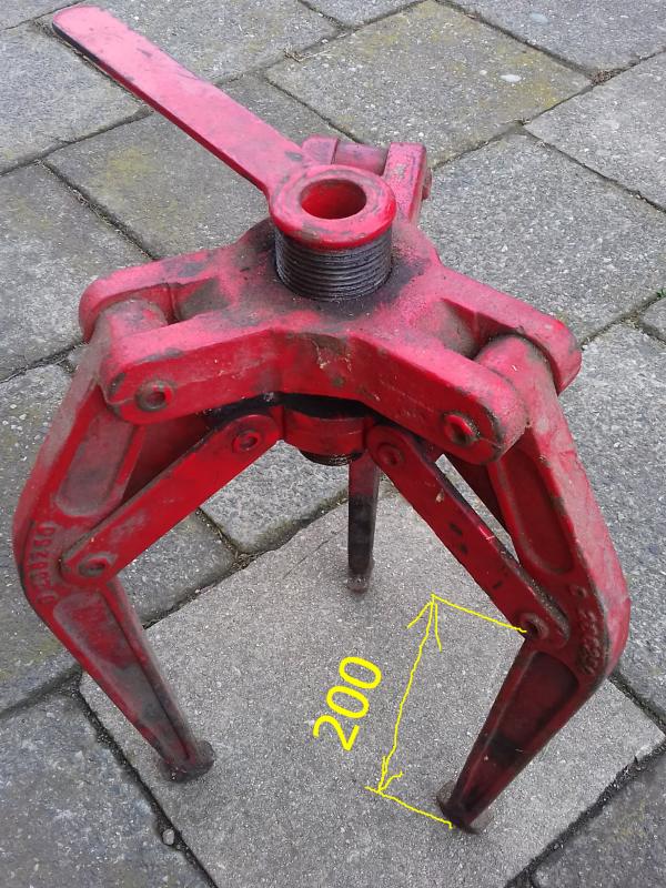

Prosím poraďte.

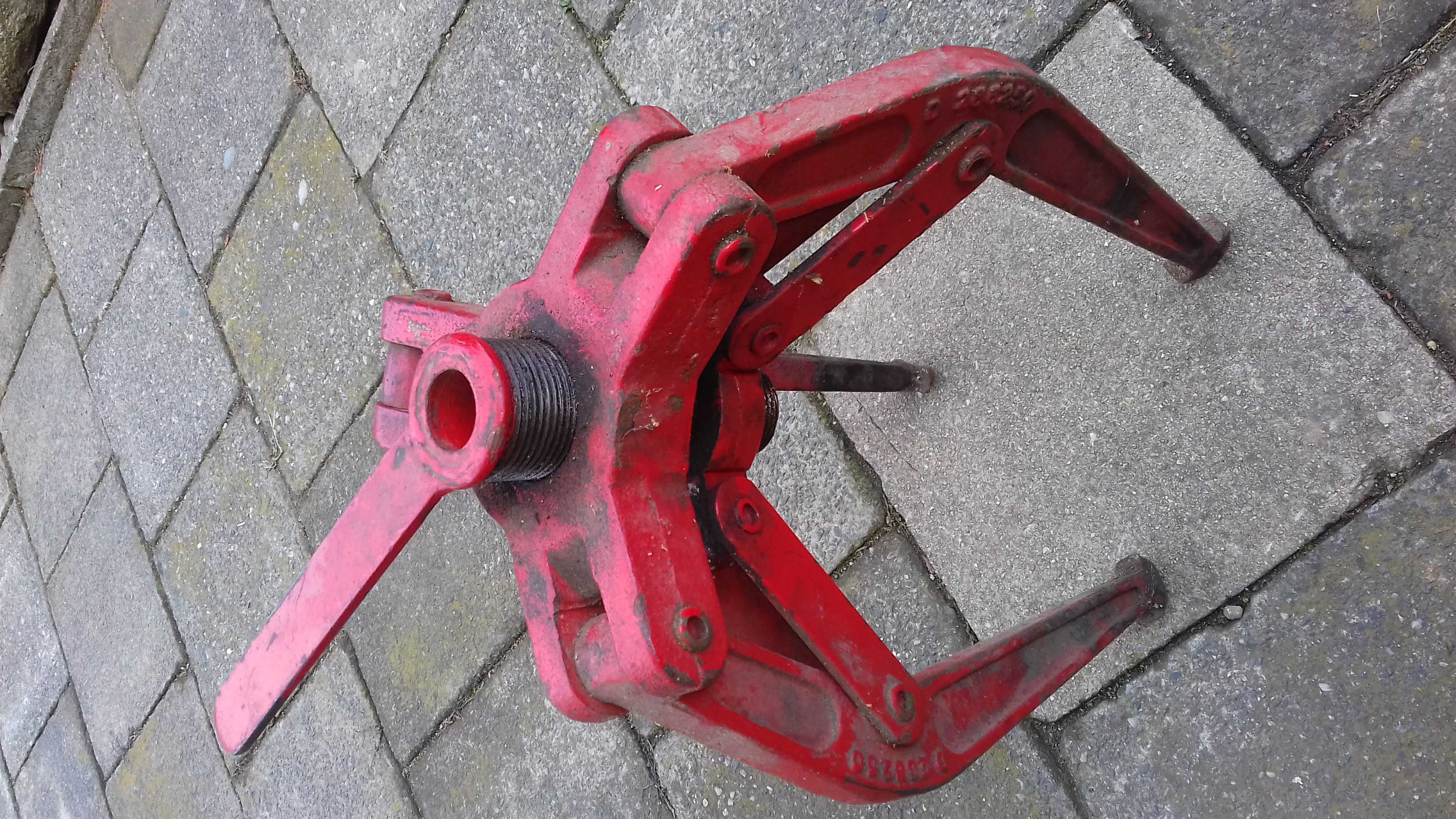

Od kamaráda jsem si přinesl tento stahovák, ale je bez šroubu. Potřebuji zjistit, jaký závit je na šroubu, abych jej mohl vyrobit.
Chtěl bych ho zprovoznit, ale protože je matka z obou stran hodně hluboko odlehčená, mohu se o velikosti závitu jen domnívat.
Stahovák má na výšku asi 400 mm. Hledal jsem nějaké informace, ale nenašel.
Mohl by mi prosím někdo hodný ten závit změřit?

... nez se zacnes trapit se sroubem, jukni na stav vnitrniho zavitu. U stahovaku byva casto znacne servany a nedelas sroub a potom to neupravujes na vetsi

Niesom odborník na závity ale v prvom rade by som si urobil odtlačok závitu a to nalepením plastelíny na paličku, prestrčením cez otvor a plritlačením na vnútornú stenu otvoru v celej jeho dĺžke. Z toho sa už potom dá odvodiť typ závitu a stúpanie.

Díky za vaše příspěvky a podněty. Když to shrnu od posledního příspěvku tak:
- Otisk závitu mi nic neřekne, protože mi jde hlavně o průměr,
- I když koupím závitovku, pořád ho budu vyrábět. Nemyslel jsem, že budu řezat i ten Trapéz, jen úpravy okolo. Závitu se nebojím, na generálkách strojů jsem dělal Trapézy dost dlouho na to, abych se to naučil.
- M50x1,5 to není, díra je něco oloko 21 mm, já myslím, že je tam Trapéz buď 26x5, nebo 25x5. Ten 26x5 mi tam ale nejde, proto to potřebuji potvrdit, či vyvrátit, o jaký hlavně průměr jde.

dělaly se i s trapézem to je pravda kámošovi jsem takový stahovák dal
jestli nezapomenu v pátek bych to mohl změřit
nebo vraž do soustruhu kousek kulatiny a udělej krátký trapéz a zjistiš zda bude pasovat rozměry najdeš v tabulkách
trapézů zase tolik není udělej si obtisk vnitřního závitu na papírek a zjistíš stoupání

Stoupáním jsem si jistý, je to 5 mm, ale nezdá se mi ten průměr. Jinak závit z toho kousku co vidím vypadá dobře, ale změřit nemám jak. Je to hluboko.kenybz píše:dělaly se i s trapézem to je pravda kámošovi jsem takový stahovák dal

Jak jsem psal, Tr 26x5 jsem tam zkoušel a nešel mi tam. Nevím ale, jestli kvůli průměru, nebo jestli třeba ten můj závit není korigovaný do plusu na tlouštce závitu. Může tam být méně obvyklý Tr 25x5 mm.
Zkus si prosím na mě tedy v pátek vzpomenout a změřit ten tvůj.

mam dva take stahovaky kazdy ma iny zavit

Docela mi vrtá hlavou, jak je možné nemoct ten závit změřit.
Už tady padlo udělat otisk do plastelíny, tím je jasné stoupání, tvar hřbetu a výška toho závitu.
A změřit malý průměr snad nemůže být tak obtížné, ne? To tam nemůžeš třeba zasunout ruličku z papíru (když už se ti nechce soustružit třeba dřevěný kolík) a po vytažení změřit její průměr? Nebo tam pod tlakem nacpat třeba konec svíčky nebo něčeho jiného měkkého, což ti otiskne průměr?

U mého stahováku této velikosti je závit M20 !

Na měření takovejch nepřístupnejch méně přesnejch věcí používám hmatadlo
https://www.google.cz/imgres?imgurl=htt ... mrc&uact=8" onclick="window.open(this.href);return false;
jednoduché a velmi účinné. Dělaj se různý provedení. Navíc šroub na stahovák se stejně udělá spíš volnější, aby tam určo šel.

U stahováku výšky asi 350 mám šroub M20x2,5

kuličku a to jste se me všichni smáli když jsem to před časem psal
ale je vidět že si pamatujete
no je tam TR 25x5 a nejmenší průměr je 19,8mm
