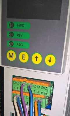

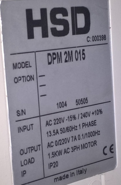

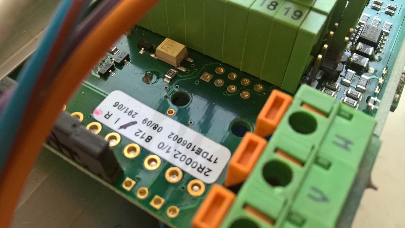

sehnal jsem si starší vřeteno s měničem HSD 2M 015.
Bohužel nikde nemůžu sehnat manuál k měniči. Italové mi taky nic neposlali :(
Neměl by k tomu někdo něco?
Díky
12. 2. 2018, 9:12
Řekl bych, že to není jejich výrobek, že je to jen přelejblováno.
Zkus ten měnič pořádně prohlídnout, jestli nenajdeš nějakou zmínku o skutečném výrobci.

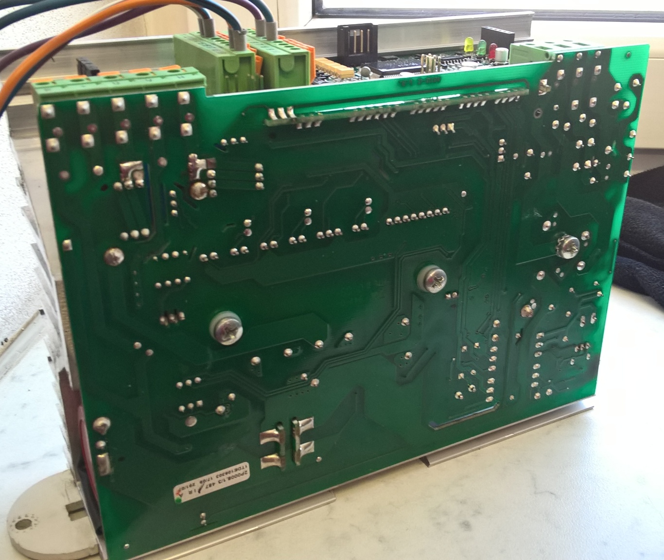

Tak jsem měnič rozdělal a uvnitř nic moc nenašel. Jenom nějaký, asi interní číslo, které jsem na netu nikde nedohledal.

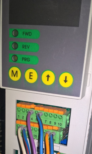

Na měniči mi furt bliká kontrolka PRG - asi programovací režim. Tlačítkem M přepínám na displeji menu A - B - F - ... a tlačítkem E se otevírá parametr. Ale jak z Menu odejít to netuším. Nechce se mi to nějak extra pomačkávat, abych něco nerozhodil.
No, kdyby měl ještě někdo nějakej nápad, nebo znal podobný měnič, tak ocením pomoc :)
Na měniči byli původně připojeny dráty. Jedením se spíná pohon (Ten mi funguje. Kdyz na něj připojím 24 V, tak se měnič roztočí naplno), druhý by měl být analogový vstup. Když na něj připojím 0-10 V, tak se nic nezmění.
Díky.

Mě to nedalo a hledal jsem to na netu asi 4hodiny včetně snad všech obrázků od gůglu jestli nenarazím na podobný dizajn a úplný prd... :( Většinou je výrobce vyleptaný na desce někde.... Nebo na plast.výliscích uvnitř... Prohlédněte i značky integrovaných obvodů.... Bez manuálu mnoho nezmůžete .....v nejhorším podle formátu parametrů by mohl někdo usoudit na specifikum výrobce...možná. Nebo vznést dotaz do Itálie?
2. 3. 2018, 8:25

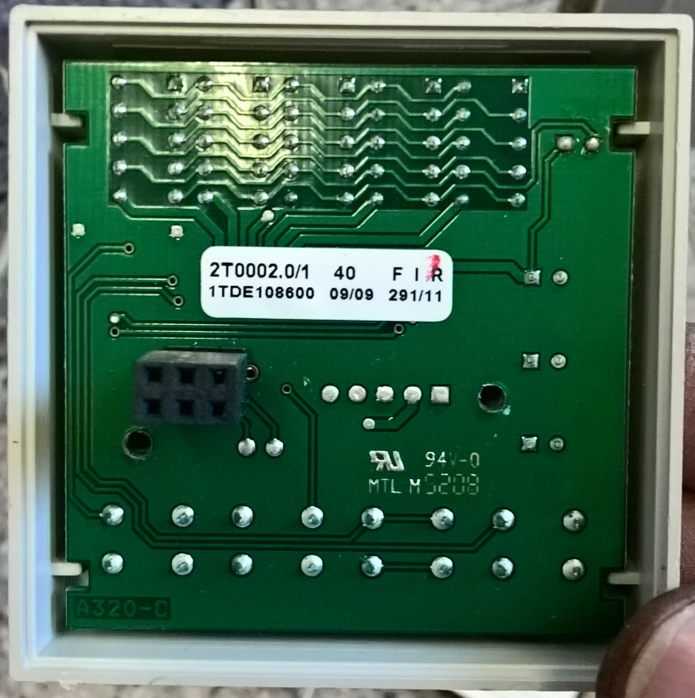

Mohl bys začít tím, že sem dáš fotky (když už to máš rozdělané).

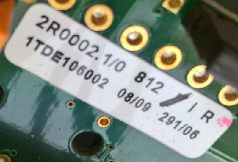

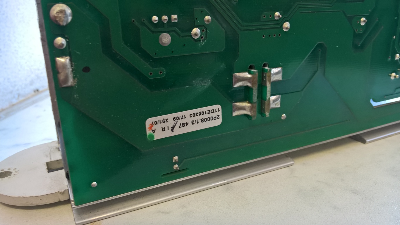

Na desce jsem kromě papírového štítku žádné popisy nenašel. V příloze jsou fotky (poslední je z toho malýho displeje).

A tenhle by na to trochu neseděl?
http://www.tdemacno.com/engine/public/b ... 0V_0.2.pdf" onclick="window.open(this.href);return false;
grade065
Příspěvky: 1012
4. 3. 2018, 1:42
Mex píše:A tenhle by na to trochu neseděl?
Jste fakt dobrej :shock: tde macno Bitdrive (stejnej dizajn BOP)

Dávám všechny klobouky dolů a skláním se až k zemi :shock:
Můžeš mi prosím říct, jak si to našel?
Driver co mám, je tento: http://www.tdemacno.com/engine/public/b ... %20ITA.pdf" onclick="window.open(this.href);return false;
Samozřejmě velice děkuji.

Normálně mi odpověděl ten němec a poslal mi návod k měniči. Samozřejmě návod stejný jako výše, akorát v angličtině.
Vřeteno se teď už normálně točí, měním pomocí MAChu otáčky atd.
