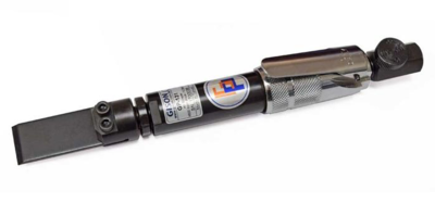

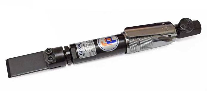

Co myslíte, může to být se správnou geometrií břitu k něčemu? Nebo to jsou vyhozené prachy? Rád bych to na zaškrabávání, ne na sekání do zdi.
https://www.kovonastroje.cz/Vzduchove-n ... GISON.html" onclick="window.open(this.href);return false;
To záleží jakej to má zdvih.
Našel jsem 8mm
https://www.gison.com.tw/en/product/Air ... P-131.html" onclick="window.open(this.href);return false;
Co ty na to Tumlíku?
Našel jsem 8mm
... spis si umim predstavit to sekani do zdi. Lacine pneu naradi nema zadny kultivovany rozbeh ani cit ve spousteci pace vzduchu. Nic se nedeje a potom to svisti na plne koule. Mam obavu, ze tohle bude hodne podobne, obzvlast v teto cenove relaci.

Vidíš na konci rukojeti to černé kolečko. Právě tím se to nastavuje.
Ale na zaškrabávání toto nářadí nevidím moc optimisticky. Je to poměrně jednoduchý a levný strojek, jakých jsou mraky a nikde jsem neviděl, že by se s ním při zaškrabávání pracovalo. Možná tak na oškrábání staré barvy a podobně. Podle mne je to moc lehké. Ale třeba se pletu....
