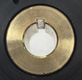

Nevíte kde bych mohl sehnat hřídel (8x460mm) s drážkou uprostřed (1x1x30mm) a perem (2x2mm) nebo kolik by stála výroba?

Co si představuješ pod pojmem hřídel?? nějaký bláto hlazenku ,stříbrnici nebo povrchově kalenou a broušenou?
Stříbrnice je podobná hlazence jen je to nástrojová ocel a dá se ještě obrábět ,nebo koupit povrchově kalenou a broušenou tyčku z CNCshopu a podobně, jen tu drážku musíš nechat vyjiskřit.

Ano, představa je něco jako ta vodící tyč z CNCShopu.
Pero jsem našel tady, sice má jen 12mm, ale lepší něco než nic.

Spíš řekni jaká bude aplikace. Ať nekupuješ zbytečně drahé řešení, když bude stačit to blato z hlazenky :)

Mám starší šnekovou převodovku a chci k ní připevnit hřídel, na kterou pak na každou stranu dám řemeničky. Ty budou řemenama tahat 1-5kg stoleček nahoru a dolů na 3d tiskárně. Není problém koupit tu 8mm vodící tyč za stovku, problém je jak ji tam připevnit, aby se neprotáčela.
Omlouvám se, ale nemám představu co je to hlazenka, stříbrnice nebo bláto :-) Ani jestli časem nezrezne. Vodící tyč jsem ale viděl - hladká, lesklá, rovná. O tvrdosti nebo ceně za vyhloubení 2mm drážky 1mm hluboko nemám páru.

Na to Ti určitě postačí ta hlazenka viz třeba tady: https://www.kondor.cz/tazena-ocel-kruh-8mm/d-77981/" onclick="window.open(this.href);return false;
nebo automatovka viz třeba tady: https://www.kondor.cz/automat-ocel-kruh ... a/d-78419/" onclick="window.open(this.href);return false;

ve všech železářstvích a bau.. mají někde v koutě stojan a v něm závitový tyče, čtyřhrany, trubičky a kulatiny o délce většinou 1m
to je ta nejobyčejnější blátivá "hlazenka" (11373, S235 atd), pro daný účel to stačí
bývá to i v galvanicky pozinkovaném, na pohled "stříbrném" provedení
zajistíš to nejjednodušeji červíkem z boku

Případně ještě na jedné straně udělej pilníkem plošku nebo zářez, pak bude červík držet ještě líp.
Nebo vrtačkou důlek, do kterého zaleze špička červíka.

Díky za tipy. Červík se zdá být dobrý nápad. Nejmenší jsem našel 3mm, potřebuju ale 2mm. Uvažoval jsem, že bych zkusil i kousek odvrtat frézovým vrtákem 2mm v ruční vrtačce (ve stojanu) postupným navrtáváním. Myslíte, že je to schůdný nápad? Normální vrták by ujel a zlomil se, ale napadlo mě, že s frézovým by to mohlo jít. V CNCShopu nějaké mají.
