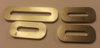

Jakou máte prosím zkušenost s kvalitou řezu u kovových výpalku?
Nechal jsem si říznou několik malých a tenkých upínek, které používám pro upínání tišťáků.
Je to z 2mm nerezi, šířka je 12mm a šířka štěrbiny je 3.2mm.
Bylo to řezané na nějakém velkém CO2 Trumpfu (snad 4 kW), ne moc starém (mají ho necelé 2 roky).

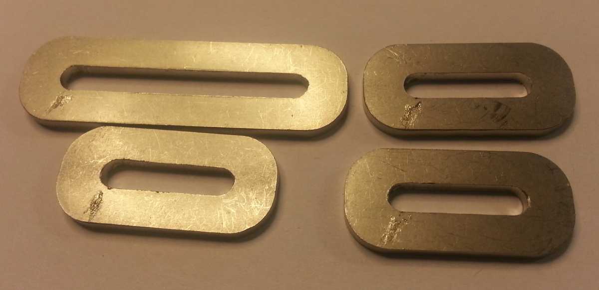

Na fotce je vidět, jak je to poprskané od zápalu. Kromě toho v tom vnitřním rohu ještě byly od zápalu dost velké otřepy, ty už jsem pilníkem sundal.
Na okraji se ten laser při uzavírání křivky občas o trochu netrefil, byl tam zub odhadem tak 0.2mm.
Otázka zní: je to běžná kvalita řezu a líp to nejde, nebo byl ten laserman lajdák a odfláknul to?
Zdálo by se mi třeba lepší při propalu najíždět uprostřed a podél té štěrbiny, aby otřepy nebyly v rádiusu, a taky aby případný žhavý materiál prskal do místa, který se pak odstraní.
Nebo jestli nebyl výkon laseru/ofuku moc velký?
Takhle firma dělá téměř výlučně s nerezí, takže zkušenosti by měli mít.
Díky za případné názory.

Změň paliče.
Příspěvky: 23433
19. 2. 2018, 7:44
kdo rika ze propal musi byt na vysledne konture?
palic se na to vyprdnul
Příspěvky: 8483
19. 2. 2018, 7:45
Když mají blbě upnutý materiál, tak se může během řezání kroutit a pak to udělá zub. Šikovný palič si s tím musí poradit.
Nájezd se dá udělat kdekoliv, ale musíš si říct kde ho chceš. Vykašlat se na nájezdy úplně je ale od nich poněkud nesprávné :-)

Kvalita většinou koresponduje s cenou. Nechával jsem si pálit nějaké pohledové věci a výsledek byl taky trocu osmrklej, tak jsem si trochu stěžoval, že to stojí za honvo a paní mi nabídla jinou kvalitu. Bylo to perfektní a cena skoro 4x vyšší :-(
20. 2. 2018, 8:30
Zajímavé.
A čím se ta vyšší kvalita dosahuje (je-li to děláno na stejném stroji)?
Uměl bych si představit, že se někdo zamyslí hlavou jak a kde udělat propaly. Ale co dál? Že by to pro vyšší kvalitu jelo pomaleji?
Bylo by dobré to vědět, protože tady tihle nějaké různé kvality nenabízejí. Pokud by ale byl nějaký způsob jak to zlepšit (kromě lepšího umístění propalů), tak by si možná dali říct.

Teď jsem přivez pár kousků z 4mm ,8mm,3mm takvou prasečinu tam nikde nemám :wink:

To Mex: za podobne cunarny rozhodne NEplatit, palic uz si priste da pozor.

Odfláknuto , blbě seřízená mašina, kdo ví kdy jim seřizovaly laser a jestli to jel pod dusíkem.za todle bych je polsla do .... a nerez je drahá a tak se k tomu maj chovat.

Mex píše:Zajímavé.
Mozkem obsluhy :D
Jinak tohle by mě udělali pouze jednou :)
