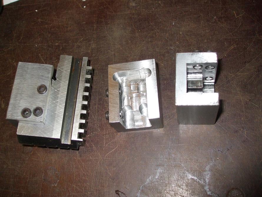

asi rok a půl dělám na soustruhu a čelisti jsem projížděl vždy jen tak, že jsem upl kroužek na vnější stranu čelistí a projel jsem je vnitřiním nožem. Nedávno jsem ale marodil a na soustruhu mě dělal kde kdo a od té doby, když tímto způsobem projedu čelisti, tak mě obrobek nedrží po celé délce a na přední části čelistí vidím okem, že to prosvítá, tzn. nedrží to tam. Jako kdyby ty čelisti byly projeté do mírného kuželu. Udělal jsem si přípravek na upnutí brusného cigárka a když jsem to projížděl tím, tak je to lepší. Univerzálka vypadá, že neháže, je možné, že by byl nějak vyhnutý support? Předem díky za každou dobrou radu :)

Asi máš přetaženou univerzálu ,prostě hovada ze strachu že jim to vylítne utahujou obrobek až se vymačká .

Protáčení paken je nouzovka, doseací plocha má být rovinná a ne radiusová. Na jiném průměru to vymačkává do obrobku drážky.

Čeľuste majú vo vedení- v tých dvoch nalisovaných kalených lištách vôľu, ktorá sa postupne používaním zväčšuje. Takže čeľusť je vďaka tomu inak postavená keď sa upína obrobok za otvor, a inak za povrch. Keď ich chceš prerovnať vnútorným nožom, musíš ich mať stiahnuté, a nie roztiahnuté upnutím krúžku za otvor. Sú na to rôzne spôsoby- niekto má v čeľustiach vyvrtaný otvor, do ktorého vloží kolík, a za tie kolíky upne krúžok za povrch ( stiahnutím), alebo tam má drážku, a do tej drážky dá napr. vonkajší ložiskový krúžok, stiahne, a pretočí čeľusť. Ja používam nádstavce, ktoré uchytím na čeľuste, a do nich upnem krúžok aby nezavadzal nožu, a pretočím.

Novou kulit nemusíš, dej to někomu, kdo to umí opravit na rovinné brusce. Jinak čelisti se necementují, jsou prokaleny v celém profilu. Mám čelisti, které jsem přebrušoval i 10x, musel jsem je sbrousit i d důvodu zmeněení dosedací plochy, aby to úpínalo malé průměry. No a když je univerzálka vymačkaná, tak snadná pomoc. Obrousí se lehce pod ůhlem, aby tahla víc na kraji. Přesnost pro běžné práce vyhovující, na brusku bych si ji ale nedal.

nějaké rezaté tělo původně nové univerzály tu mám..bral jsem z ní šneka je potřeba tomu věnovat asi hodinu práce...krásná patina v ceně
nedělám si srandu fakt byla nová ale špatně skladovaná dá se to očistit a zprovoznit vysvětlím jak
jo je to třípaknovka tos 200 jen tělo bez šneka možná najdu pastorky a zadní dekl...
důležité abys měl v pořádku šnekové kolo mě se podařio takovým způsobem hryznout obrobek že se čelisti zamáčkly 5mm šnek dostal ránu a některý průměr šlo upnout normálně jiný vakl jak hovado čelisti jsem nechal navařit a přebrousit
divím se že to tělo to ustálo to je stále na soustruhu s tím "náhradním " šnekem
