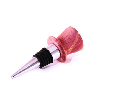

Zdravím vás pánové, předem bych rád uvedl, že se zabývám soustružením dřeva a s kovem nemám žádné zkušenosti, nicméně přemýšlím o možnosti zakoupit soustruh na kov za účelem výroby kuželů - spodní část okrasné zátky na víno viz. příloha. Jedná se o kužel o délce 70mm, v základně o průměru 22mm, opatřený stopkou se závitem. Možná se to bude někomu zdát jako naprostá hloupost, ale problém s výrobou či nákupem už řeším skoro rok a vypadá to tak, že pokud si tyto polotovary budu vyrábět sám, bude to pro mne nejlepší cesta v poměru cena-kvalita. Podotýkám, že čas na to mám :) celé prádzniny :)
K mé otázce: zatím jsem se dopátral k tomu, že by mi mohl stačit soustruh s motorem 1,5-2kW a pravítkem pro soustružení kuželů. Nechci domo-robo, tím už jsem prošel při soustružení dřeva, nadruhou stranu pro mne opravdu nebude mít cenu kupovat stroj co zvládne mnoho jiných věcí, protože máme v práci vybavenou strojí dílnu pro studijní obor obráběč kovů, kde ty větší věci mi mistr vyrobí. Můžete mi trochu pomoci se zorientovat v tom po jakém stroji se dívat?
Předestírám, že jiné větší ambice opravdu nemám.
Moc díky Jirka

Á tak to se omlouvám a doplňuji:
materiál - zatím nemám upřesněný, ale ano asi potr. nerez.
počet kusů měsíčně cca. 150-250 ks
soustruh: určitě ne CNC na to finančně nedosáhnu, takže klasický, nový nebo starší? Nemám tušení zda bude stačit nějaký stolní v tom případě bych šel do nového, nebo jít do starší poctivé litiny. Doma mám rumusnký soustruh SL2000 na dřevo, 800kg, 2000mm točné délky a 600mm nad ložem, jednoduchý funkční stroj ve spojení s frekvenčním měničem paráda, neměnil bych, ale vím jak je to s potřebným místem a tak zase nechci žádnou velkou "obludku"... víte jak to myslím.... chtěl bych zvolit optimální stroj v poměru velikosti x ceny x výkonu potřebnému k vytvoření polotovaru. Moc díky za pomoc Jirka
Pafik - až si vytipuješ správný soustruh - no to je právě to, co v současné chvíli nedokážu :D jsem jak prvnička :D u soustruhů na dřevo jsem si tím prošel od stolního, přes větší domo-robo až po to SLko. Pořád jsem chtěl bořit limity a nestačili mi jejich parametry, ale v tomhle případě to mám nastaveno jednoúčelově.... :lol: ale moc díky, máš pravdu...
