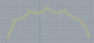

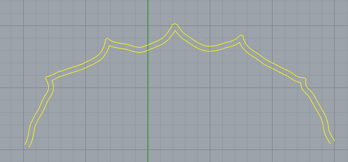

Dobrý den,
poradíte mi prosím s výběrem přístroje pro tuto práci?
Potřeboval bych vyříznout z plechu o tloušťce 0,5mm úzký profil o šířce také 0,5mm a délce cca 5cm. Je vhodné na toto využít CNC frézu? Máte zkušenosti, zda by se někde dala tato zakázka vyzkoušet před pořízením přístroje?
Předem Vám velice děkuji za pomoc.

Vyzkouším někde ten drátořez. Jaká je tak orientační pořizovací cena drátořezu? Vyrábí se i nejaké menší přístroje (do garáže)?
jinak ten profil bude co kus to jiná dráha.. (nejedná se o seriovou výrobu, ale individuální)
