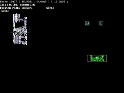

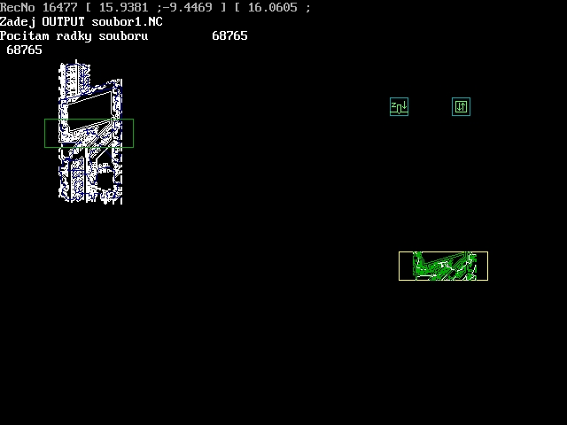

Vytvořil jsem program v QBASICu (DOS), který z vloženého souboru (Gkód z EAGLU) ořeže vše nad a pod zadanou výškou.
DPS lze pak na CNC posunout a frézovat další část aniž by byly spoje přerušeny.
Program nedodělán, ale hlavní funkci plní. Pokud bude v mých silách můžu doupravit ke konkrétním potřebám.
Kdyby někdo chtěl, pošlu emailem, popř. poradím.

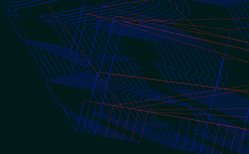

Když píšeš G-kód z Eagle, tak předpokládám myslíš frézování dělicích čas (contour routing).
Jak to řešíš na hranici rozměru? To ukončíš dráhu třeba uprostřed? A umíš pak zajistit navázání po posunu PCB? Trefit to přesně mi přijde hodně náročný úkol, řekl bych že náročnější, než sehnat větší mašinu.
Mohl bys sem prosím dát obrázky z nějakého simulátoru jak pak ty dráhy vypadají?
Případně pokud máš takhle vyfrézovaný nějaký reálný tišťák tak jeho fotku?

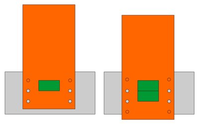

Navázání, pokud neposunu fyzicky DPS, tak je neviditelné(včera frézováno). Posun mám zatím v hlavě tak, že navrtám zkrz DPS díry, do nich vložím čepy a na nich to budu o stejnou délku posouvat.

Šedá jsou rozjezdy CNC
Oranžová celá DPS
Zelená frézovaná plocha
1. Vložím DPS, navrtám 6 děr
2. Vložím 4ks čepy
3. vyfrézuji 1. část DPS
4. posunu DPS o čep dolů
5. vyvrtám další 2 horní díry na čepy
6. vyfrézuji 2. část DPS
atd...

Obrazovka ze softu

Vypočet je jednoduchý,Gcod neobsahuje křivky jen rovné čáry.
Pokud je třeba ořez v ose X, tak stačí v jiném softu otočit o 90 a znovu spustit ořez.

A opravdu se na těch přechodech trefíš, i bez překryvu?
Pokud ano, tak Ti to ty kolíky udrží opravdu hodně přesně.

Díky za obrázky G-kód.

Vidíš, překrytí mne vůbec u návrhu SW nenapadlo,ale vidět to fakt nejde. Fotnu a vystavím. Jak to bude po posunu na kolících nevím :D .

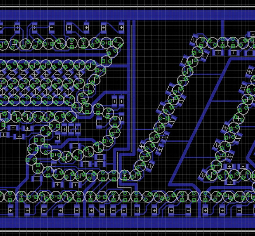

Občas (2x ročně) potřebuji dělat LED nápisy až 600mm dlouhé, kde je i 600 LEDek a pájení drátků je psychicky náročné.

Jo, tak na LED panely to dává smysl.
I když není i tady technologicky jednodušší to udělat na nějaké segmenty?
Menší PCB se přece jen líp osazují, přetavit desku 600mm to už chce tunelovou pec.

LED jsou hustě u sebe a blbě se to dělí, už jsem to zkoušel.

Náhled na DPS LEDek. CNC jsme stavěli na DPS a do budoucna na hliník. Snad se k tomu hliníku někdy dostanu. Zatím jen DPS.

Na čtyřech kolících bych snad mohl udržet potřebnou přesnost. Kdyby zde někoho napadl jiný způsob, dejte vědět.
Až testnu, vystavím.
