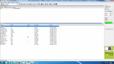

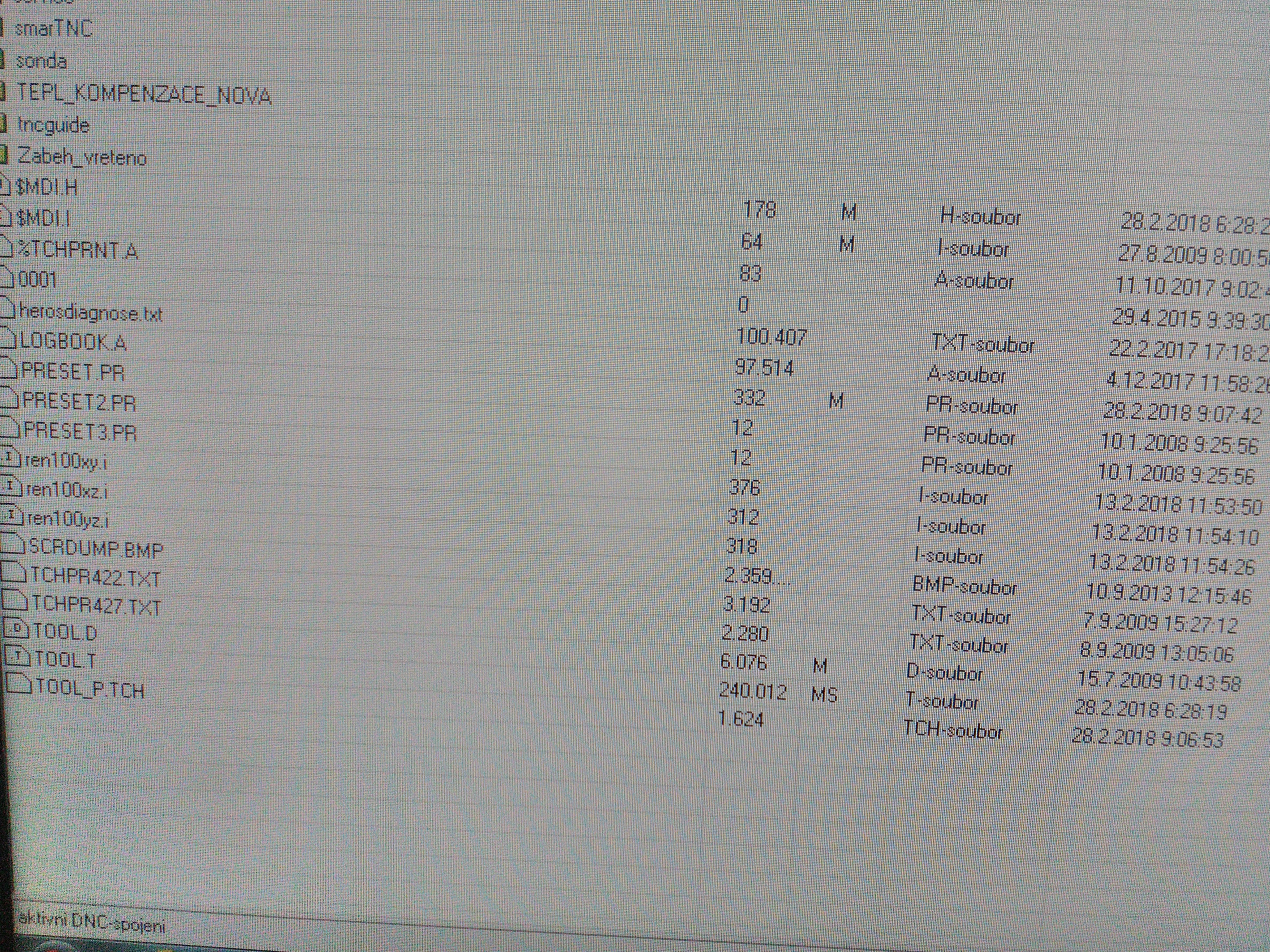

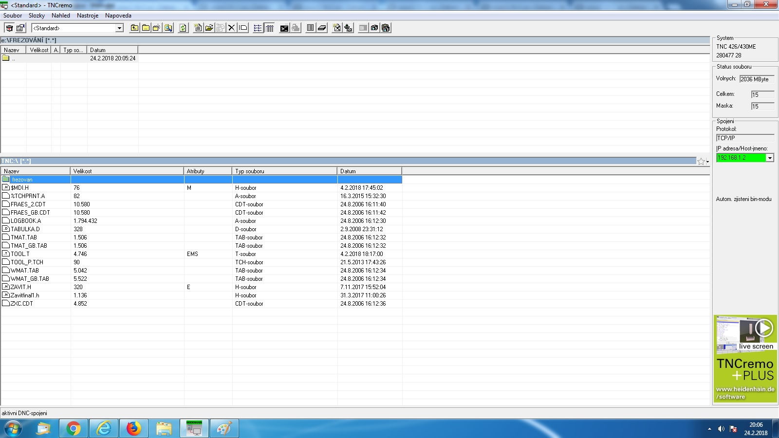

Na mém MCV 750 s Hajdošem 426/430 ME se mi povedl takovej krásnej průšvih ,v zápalu boje jsem si smáznul mimo starých programů i nějakej soubor(nebo část z něj) kterej dělá to že vrací nástroje zpátky do kolotoče .Samozřejmě přes TNC remo tak že to nevzalo nic od Hajdošů protože jejich soubory nejsou vidět ale něco co tvořili v MASu .
Mašina si šáhne pro správnej nástroj ,vyfrézuje co má a když chce vrátit nástroj otočí kolotočem do správné pozice ,ale nepřijede k vřetenu a napíše závadu 32 chyba nástroje - vys zasobniku .
Přikládám screen souborů co jsou v mašině vidět přes TNC remo ,tak jestli je někdo co má podobnou kdyby se mohl kouknout co mi schází .
Mám ještě nějakou disketu k mašině tak že přkládám co je na ní kdyby se na to někdo koukl jestli ho nenapadne co se mi podařilo smáznout .
Díky za pomoc .

Ráno ti sem dám fotku,máme sice 530ale mohlo by to být +-stejny třeba odhalíme chybu.

Závada odstraněna po konzultaci servisu MAS -úplně jednoduchý problém infra snímač zašpiněn a myslel že na volné pozici je nástroj.
