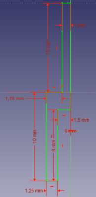

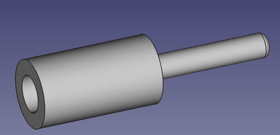

poptávám výrobu kolíků z ocele (stačí obyčejný kulatina), nákresy v příloze (ve 2D jde o polovinu). Jedná se o kolík, délka 20mm, podstava je 10mm dlouhá a 5,5mm široká, vrch je taky 10mm dlouhý a široký 2mm. V podstavě je závit M3 délky 5-8mm. Nahoře je mírné zkosení - nezáleží na přesném poloměru, je to pro lepší navedení do díry.
Tolerance stačí "obyčejné".
Potřebuji vyrobit 10 těchto kolíků, ale je to docela urgentní. Prosím o nabídky.

A muže ta "podstava" být šestihrán?
A díra na to je v jakém materiálu? Protože "obyčejná" tolerance pro průměr (a ne "šířku") je plus, minus 0,1mm a díry vrtáne do kovu jsou v toleranci H9 (+0,062, +0), což se asi nebude snadno nasouvát.
A to navedení do díry se děla zkosené (zkosení nemá poloměr) s uhlém 15-30° na vetší vzdalenost... tam není rozměr.
