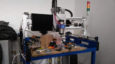

Voľné finančne prostriedky nám s kolegom dovolili postaviť prostriedok, ktorý nám uľahčí veľa roboty a umožní výrobu nových vecí potrebných pre našu prácu
Už sme jednu frézu stavali, žiaľ nieje ešte dokončená ale táto bola iná. Pri jej konštrukcií som zistil že viem celkom "slušným spôsobom" spájať kovy dohromady ( zváraním by som to nenazval)
Celé to muselo vzniknúť do 2 mesiacov aj s dodaním materiálu a ja som mal len jednu ruku schopnú práce.
Ložiská sú X&Y 1m a Z 40 cm, pracovný posun osí je cca 80x80x25 cm
Všetky komponenty boli kupované v SR alebo ČR., výsledná cena cez 4000€
Galéria-Foto dokumentácia výroby
Video-Prvé ostré frézovanie
Video-Hliník 7075
Výsledok
Video-Stará buková doska a ultra tupá fréza ale dala to na 1500mm pekne :)
Ešte nieje na 100% dokončená ale frézuje, poháňa ju LinuxCNC
Mám v exceli aj skoro kompletný rozpočet ak by niekto veľmi chcel môžem poslať e-mailom

Vypadá parádně, A i frézování vypadá dobře. Dobrý práce.

Malá připomínka. Ty magnetické snímače by měly být otočeno o 90 st. a "doraz" k nim přijíždět z boku před to čelo.
Takhle hrozí že to do nich nabourá.

jova píše:Malá připomínka. Ty magnetické snímače by měly být otočeno o 90 st. a "doraz" k nim přijíždět z boku před to čelo.
Už raz pri zlom clicku nabúrala

Když už jsou takto špatně, šly by s malým úsilím udělat alespoň jako zajížděcí...
