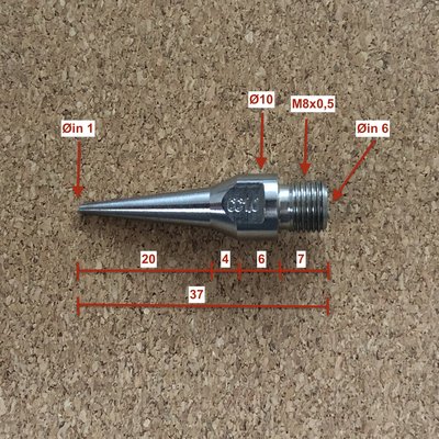

Potřeboval bych vyrobit menší serii takovýchto trysek. Přikládám prozatím alespoň orientační míry. Materiál nebude nijak kritický, jde o trysku na pěnu. Největší oříšek vidím v tom vnitřku, který je kuželový od těch 6 mm na jednom konci po ten 1 mm na konci druhém.

a nebude to té pěně jedno jak to bude uvnitř? pokud by byl třeba jen odstupňovanej přechod od vrtáku 1mm přes 3mm do 6mm určitě by se to dělalo snadněji a tedy i levněji..

Mně je to jasné, nicméně takové je bohužel zadání. Odběratel to chce vyrobit přesně 1:1.
Jak na to? Vyrobit kuželovej nástroj? Něco jako výstružník na kolíky?

já bych ten nástroj neviděl tak tragicky, záleží na čem to budeš dělat, pokud na klasice, tak tě z toho možná mrdne, dovedu si to představit na revolveru, nachystat vnějšek trysky, pak tři čtyři postupné vrtáky a pak kuželovou placatou dvoubřitku, takovej zapoušťáček třeba z tk nějaké zlomené frézy, hodně přehnat hřbet a naposled lapovaným tříhránkem dokalibroval až na ten konec v tom průměru 1, materiál bych použil mosaz :wink:
