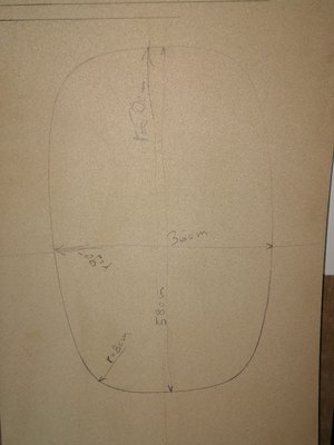

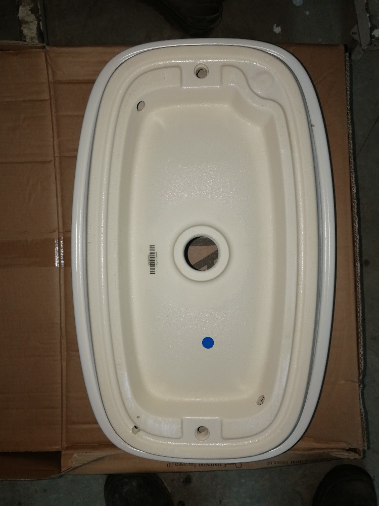

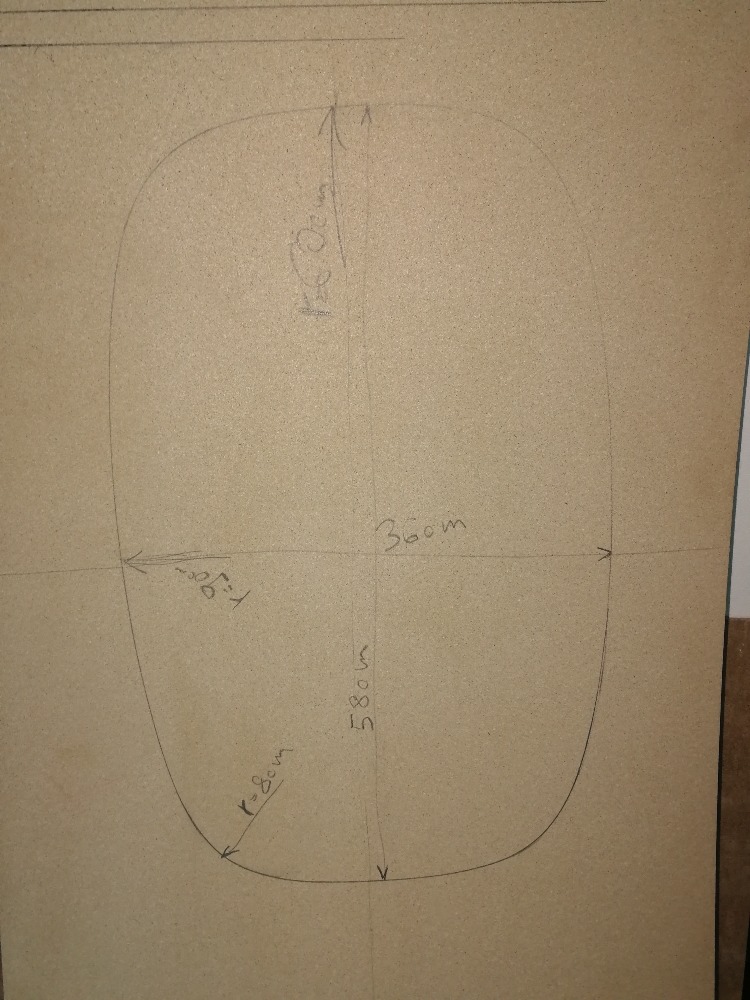

zkousim zacatecnicky delat na CNC a pracuji v ArtCamu. Zakladni veci typu kruhu, ctverce. elipsy, textu atd jiz zvladnu. Nyni bych potreboval poradit, jak co nejjednodusejc vytvorit tuto "nepravidelnou" elipsu nebo jak bych to nazval. Viz obrazek. Potrebuji udelat v kuchynske lince otvor pro toto umyvadlo, ktere je na fotce.
Nevite jak to rychleji udelat, nez krkolomne merit a pocitat kazdy pocatecni a konecny bod, viz druhy obrazek, pro osy X a Y, a kazdy radius, nez to cele projedu a protnu?
Jde to nejak jinak?

jak moc presny to potrebujes?
mas tam krasnou konturu na te jedne fotce
co si ji natahnout na pracovni plochu software a polozit tam na to treba spline krivku
to by mohlo na spoustu aplikaci byt presne dostatecne

uplne presne na 100% asi to byt nemusi, nerovnosti zabrousim. Tu konturu myslis na tom nacrtu nebo primo na te fotce s umyvadlem?
Příspěvky: 23089
7. 3. 2018, 9:57
ten nacrt se bude pouzivat lip predpokladam ze to je obtazene
paklize ne tak by to mohlo jit obtahnout a offsetovat paklize te zajima nejake jina hrana

ano, je to jen narychlo obtazene. Urcite to obtahnu jeste lip. A jaky je potom tedy postup, kdyz to budu mit presne obtazene?
Příspěvky: 23089
7. 3. 2018, 10:13
vyfotit
naimportovat do kresliciho programu
polozit na to krivku v tom programu
zmerit nejakou miru ktera se dobre meri
upravit meritko te krivky

zkusil jsem si obkreslit nejaky oval, nafotit, prenest do artcam, ale tam uz s tim nic nejde delat. je neaktivni policko jak sppline, tak offset (ikdyz ani u jednoho nevim, co maji provadet) muzete mi to rict nekdo? zkratka s tim nehnu. neznam ty programy, delam v nich par dni. respektive jen v artcamu.

Kreslit v tom programu umis?
Krivky usecky kruznice?
Tak si namaluj to co potrebujes podle toho obrazku
Ten nebude aktivni
Jak by mohl
Je to fotka
Ty ho mas pouze jako podklad abys nad nej nakreslil ty svy krivky
Rozumej jako bys vzal pruhlednou folii polozil ji na fotku a a obtahnul tu fotku tuzkou na tu folii a pak vzal samotnou folii s tou konturou a pracoval s ni nejak dal
Jenze to co si ty obtahnes uz aktivni bude

promin, uz to chapu. tak neco kreslit uz umim, takze obtahnout to nebude snad tezky. ted akorat udelat tu puvodni elipsu ve spravny velikosti
Příspěvky: 8426
7. 3. 2018, 3:30
Elipsu ne, vyjdi spíš z obdélníku se zaoblenými rohy, ten by se měl skládat (nebo jít zkonvertovat) na 8 spojených spline. Elipsy bývají tvořené 4 body, to ti tady stačit nebude. Tedy Artcam neznám, ale obvykle to v těch programech bývá takhle.
Příspěvky: 23089
7. 3. 2018, 3:39
Az to budes mit tak to zmodifikujes prez nastroj meritko kterej ti to pomuze dostat na realne rozmery
Pouzijes nejakou miru ktera se dobre zmeri na tom dilu i v programu a upravis to meritkem v nejakem pomeru aby to sedelo
