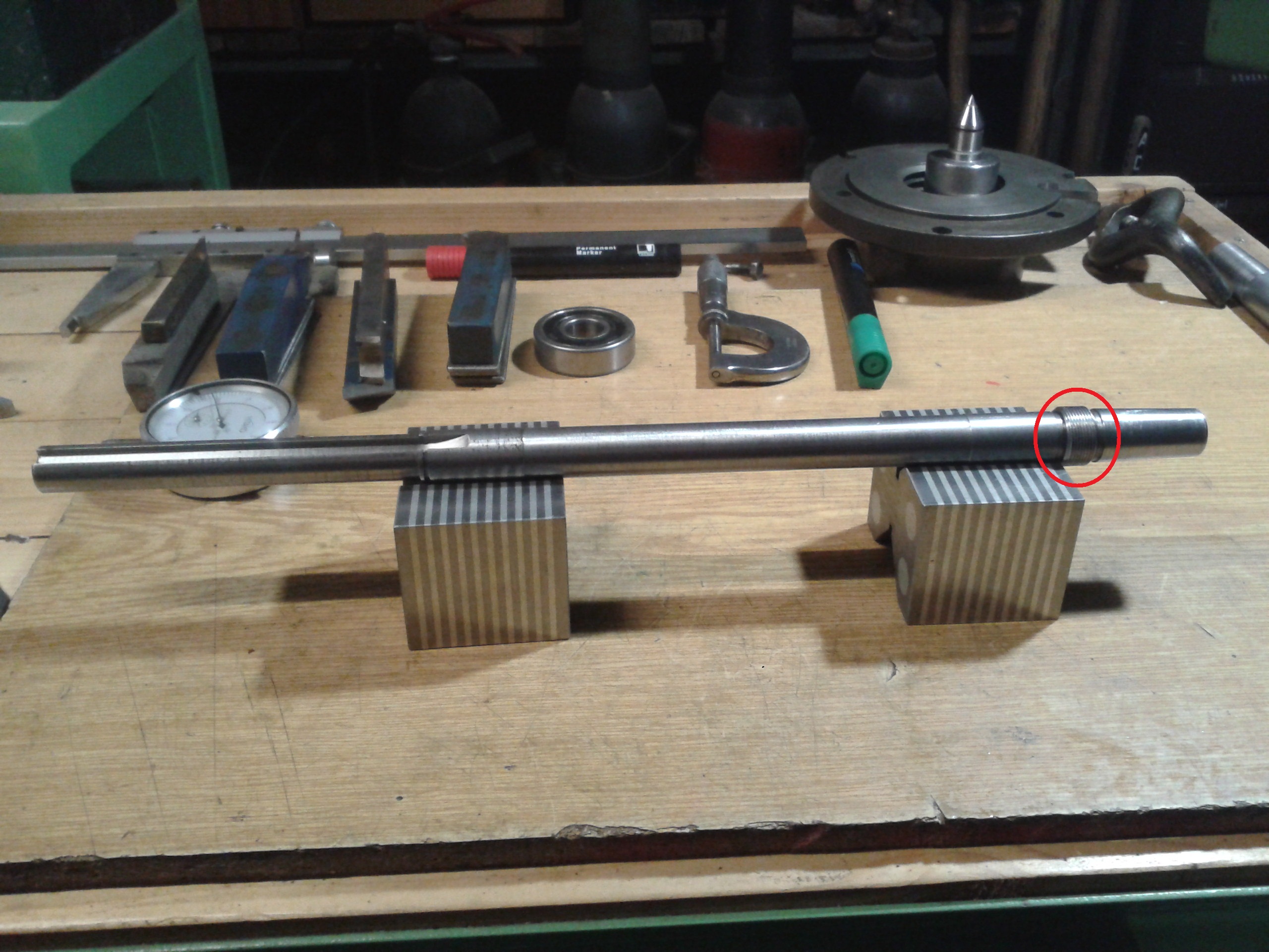

Jsi si jistý, že ten závit co vidíš je od toho sklíčidla? Ono na tom vřetenu kousíček nad sklíčidlem je jemný závit a na něm je natočený kroužek, ale sklíčidlo by mělo být na kuželu. Jen aby tě to nezmátlo.
Na fotce jsem zakroužkoval závit, který myslím.

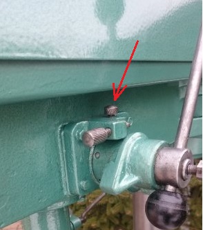

Zdravíčko. Neviete na čo slúži táto skrutka na vrtačke SV 13?
skrutka SV 13.jpg (32.9 KiB) Zobrazeno 15839 x
dhaman
Příspěvky: 68
Registrován: 11. 2. 2016, 9:01
Bydliště: Banska Bystrica - Vlkanova
23. 3. 2018, 6:33
Tým šroubom sa napína tuhosť vratnej pružiny. To púzdro do ktorého to zapada je otočné a v tom je pružina.

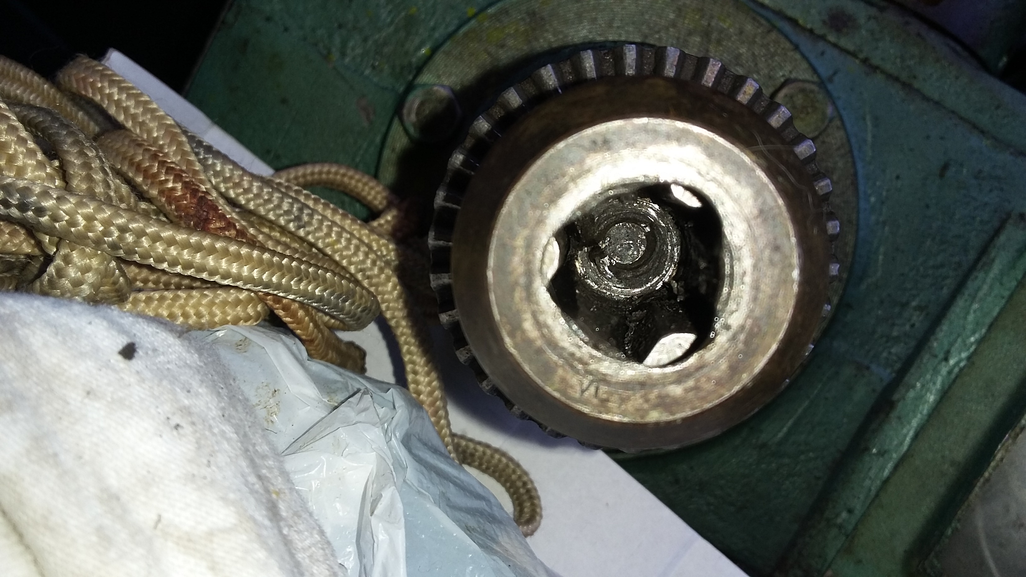

23. 3. 2018, 6:41
Ja som si vyrobil takéto dva plechy a proti sebe som to skľučovadlo vytlačil. Hlavne opatrne a nežne aby si si neohol osku.
Hej ty robota! Mňa sa neboj ja sa ťa ani nedotknem!

dhaman píše:Tým šroubom sa napína tuhosť vratnej pružiny. To púzdro do ktorého to zapada je otočné a v tom je pružina.
Takže tuhosť pružiny? Ok ďakujem, ale nechápem ten mechanizmus ako to spraví pružinu tuhšiu. Asi sa do toho pozriem. A ešte ma trocha zarazilo napínanie motora pomocou dorazovej skrutky. Neviem či je to originál, ale ak by som chcel meniť rýchlo otáčky na remeniciach, tak to teda nie je žiadna výhra. Nemá tam byť originálne nejaká rýchlonastavoacia skrutka alebo niečo?

dhaman píše:Ja som si vyrobil takéto dva plechy a proti sebe som to skľučovadlo vytlačil. Hlavne opatrne a nežne aby si si neohol osku.
Čo sa týka toho skľúčovadla, tak mi tu už odpovedal jeden majster a nie je na závite keď som sa poriadne pozrel. Je tam klasika kužeľ. Závit tam síce je ale kúsok nad kužeľom a slúži na niečo iné. A na demontáž, tvoj spôsob je určite dobrý, ale myslím si, že skľúčovadlo bude priechodzie, teda malo by byť ak ten čo navrhoval tú vŕtačku u toho premýšľal. Ja som to vyfotil a myslím, že je vidieť z vnútra už čelo tej osky viď foto.
