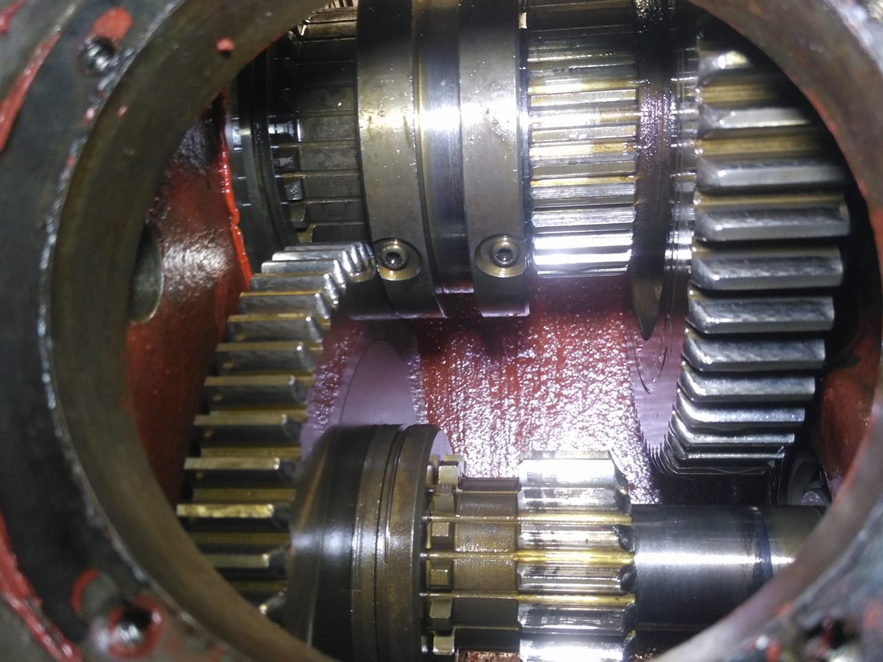

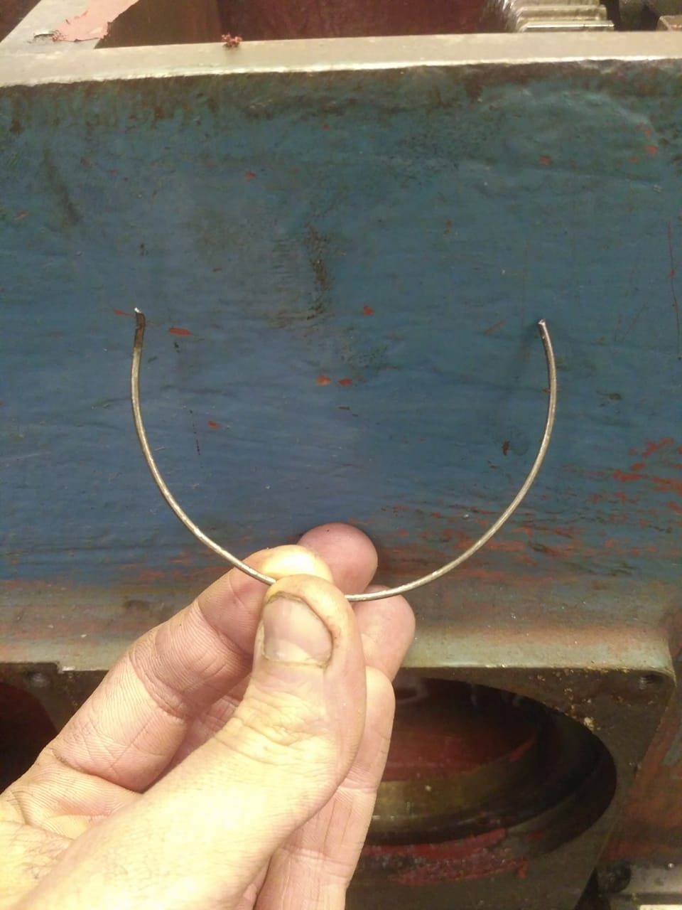

Brýtro..panstvo.. řeším pro mne vážný problém řazení 1:1 a 1:8 ve vřeteníku (blíže k vřetenu). soustruh byl puštěný bez zátěže a z ničeho nic páka vyřadila a nyní nejde zařadit nikam... ve vaně vřeteníku sem našel jen kousek (předpokládám) drátěného kroužku který nevím odkud se vzal Viz obrázek.. tyč která drží řadící vidličky jsem vytáhl a problém se nemění takže už nevím... POMOC!!
případně udělám další fotky stačí si říct.. předem děkuji pokud se mým problémem a jeho řešením vůbec zabýváte..

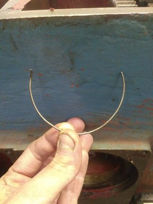

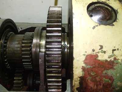

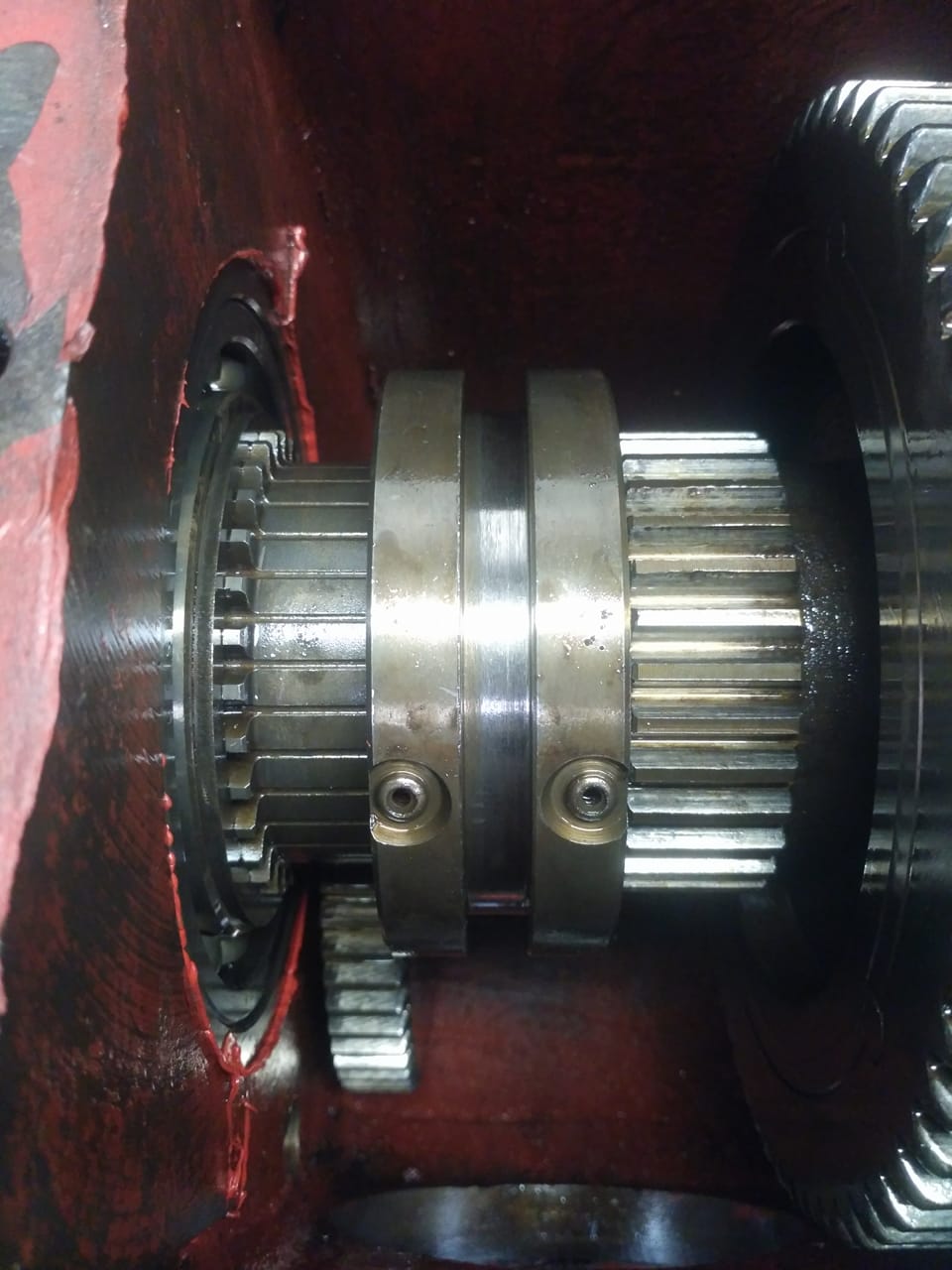

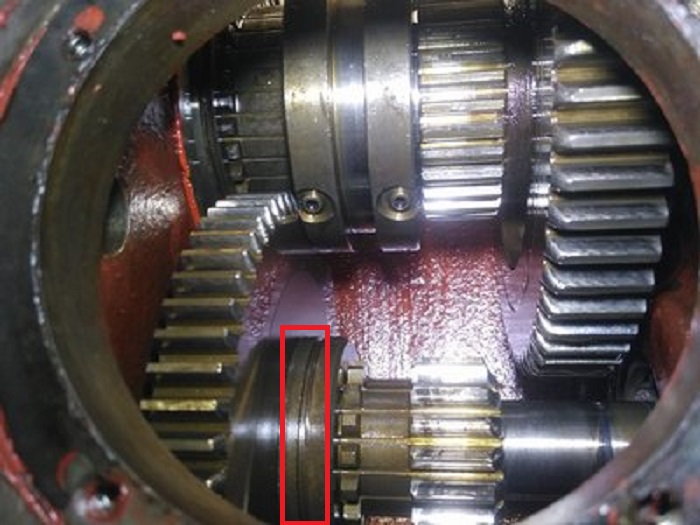

Zdravím ten drôtený krúžok je z drážky ozubeného kolesa (viď foto). Slúži ako aretácia pre červíka ktorý zase drži ozubené koleso v správnej polohe. Prečo vyradilo a nejde zaradiť netuším. Na sv18 ide všeobecne dosť tažko radiť rýchlosti. Ja častokrát musím ručne točiť vretenom aby som zaradil. Možno sa mýlim ale nevidím iný dôvod prečo by nemalo ísť zaradiť pokiaľ sú presúvače v poriadku.

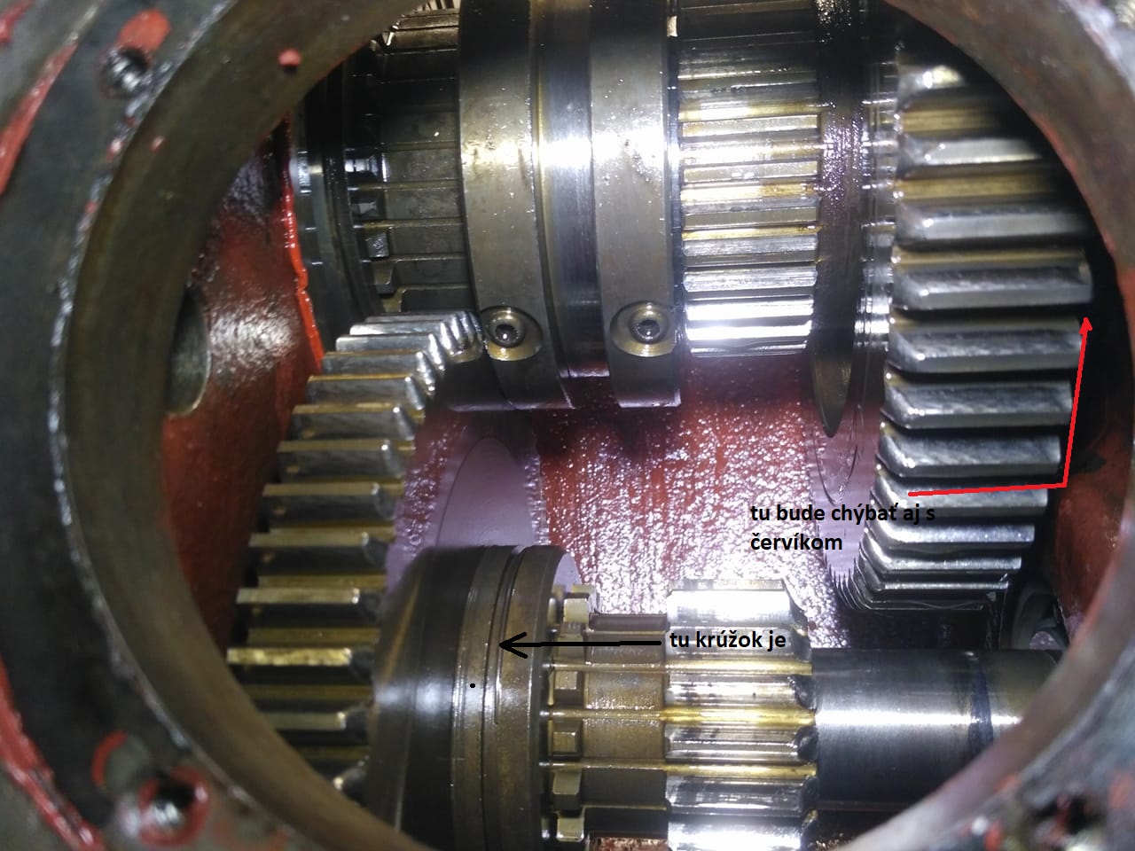

Ten zaisťovací krúžok bude z toho horného kola, ktoré je zaistené červíkom na vretene. Najskôr sa povolil aj ten červík, a celé kolo sa posunulo dolava, a tým aj vyradilo rýchlosť. Musíš zhoda zhodiť dekel, a dať tam červíka, aj zaistenie. Ale na tom dolnom lavom kole nevidím vydličku, skús tam namacať, či neni odvisnutá dole, a či to nebude pes zakopaný.

Strašně moc děkuji za pomoc.. kroužek jsem vyrobil ten ''červíček'' taky jelikož zmizel.. a vše řadí a funguje .. mockrát děkuji pánové... zachránili jste mě..

Červík nezmizel, je na dne vane olejového čerpadla, zbehol po spiatočke.
