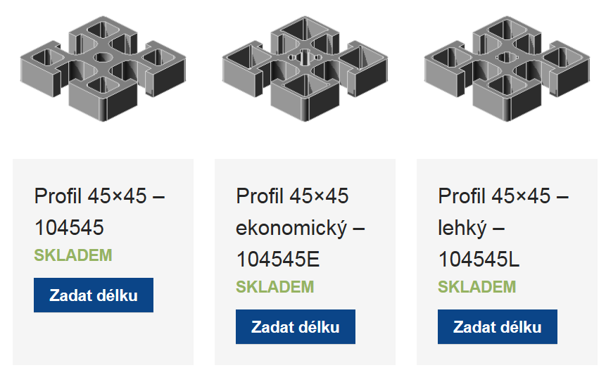

Zháňam nejaké informácie, či je možné skombinovať tieto dva materiály a to ako nosnú konštrukciu pre osu X,Y Al profil 30x120mm s T slot drážkami ktorá by niesla jednu koľajnicu HGR25 a dva vozíky HWIN HGH25HA. Dĺžka profilu aj koľajníc je rovnaká 700mm (osa X).Pripevnenie by sa realizovalo T maticami (obrázok nemám). Je to len návrh nie definitívum. Liata hliníkova doska je alternatíva. Potrebujem zistiť, či sa daný profil nebude v mieste uchytenia matíc krútiť po prípade, či môže dojsť k nejakému mechanickému poškodeniu. Uniesla by ta drážka liatinové rameno 12mm hrúbka 300x400 výška cca? Ako sa vôbec chová tento materiál? Máte niekto odskúšané podobné kombinácie?

Môže sa to takto robiť. Mám takéto diely z manipulátora. Profil je ale "ťažký" nie takýto cukrárenský. Namiesto matíc je presná pásovina po celej dĺžke drážky a koľaj je vyrovnaná podkladaním planžiet.
ALE: je to manipulátor, nie frézka.

Na vyrobnich linkach mame spoustu takovych pojezdu - kolejnice primo v Al profilu. Slouzi to ale jen pro nenarocnou manipulaci. Na hoby strojek pro obrabeni dreva a plastu buch se toho asi nebal, zvlast kdyz se jedna o tezky profil. Pro obrabeni duralu bych kolej podlozil deskou,al nebo ocel. Pro obrabeni ocele bych do tohoto nesel

profil 30x120mm, ktorý je na obrázku ako ťažký nevyzerá.

Vyriešila by to šírka tohto profilu povedzme 50x90 alebo 60x90mm? Ako keď som videl testy týchto profilov, tak toho dosť vydržali. Dokonca výrobca udáva záťaž na tu drážku v ťahu ak sa dobre pamätám viac ako 1800 kg (je tam nakreslené zavesené auto). Ak predpokladám, tak na tu drážku bude aj tlak z hora čiže niečo ako pákový efekt, ale to už som nikde v špecifikáciách výrobcu nenašiel čo to s tou drážkou urobí a koľko znesie.

ľahký a ťažký neznamená hmotnosť profilu, ale jeho hrúbku a pevnosť. Pravdepodobne to vychádza z hmotnosti 1kg/m.
pre predstavu:
ten profil čo som spomínal má rozmery cca 80x150mm a hrúbku steny 3-4mm.

Omlouvam se, myslel jsem ze poznamka o tezkem profilu je od toho sameho uzivatele. A fotka je pouze orientacni.

Nahradil som ho iným a to 60x90mm. Steny má 4mm čiže v podstate raz toľko. V katalógu je označovaný ako heavy. Požičiam si vzorku a urobím nejaké pokusy z kladivom a pákou, pajsrom :D :D Existuje aj ľahšia metóda vypočítať to v CADe, ale keď som to skúšal tak mi zamrzol počítač a bolo. No ručná práca je fajn. :wink:
