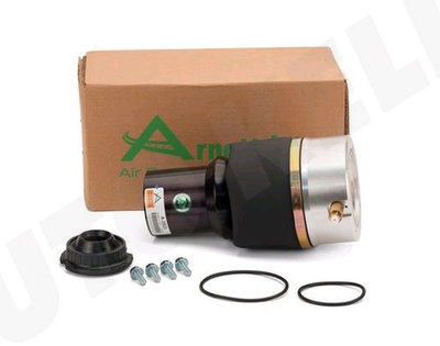

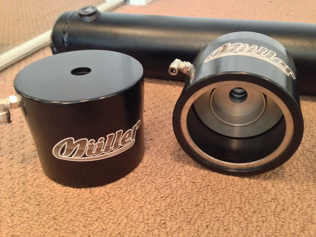

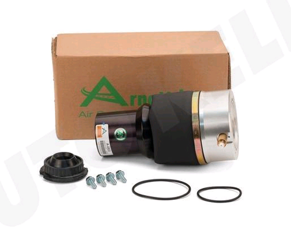

Proč tam nedají tohle, nebo něco podobného:

origosch: však to, co posíláš bude obdoba toho, co chci vyrobit. Kluci co našli v té Americe, tak je všechno nesmyslně drahé, proto tedy výroba.

Yes, otázka zní, jestli výroba bude levnější. Do Ameriky netřeba tyhle věci jsou i v Autokelly.
