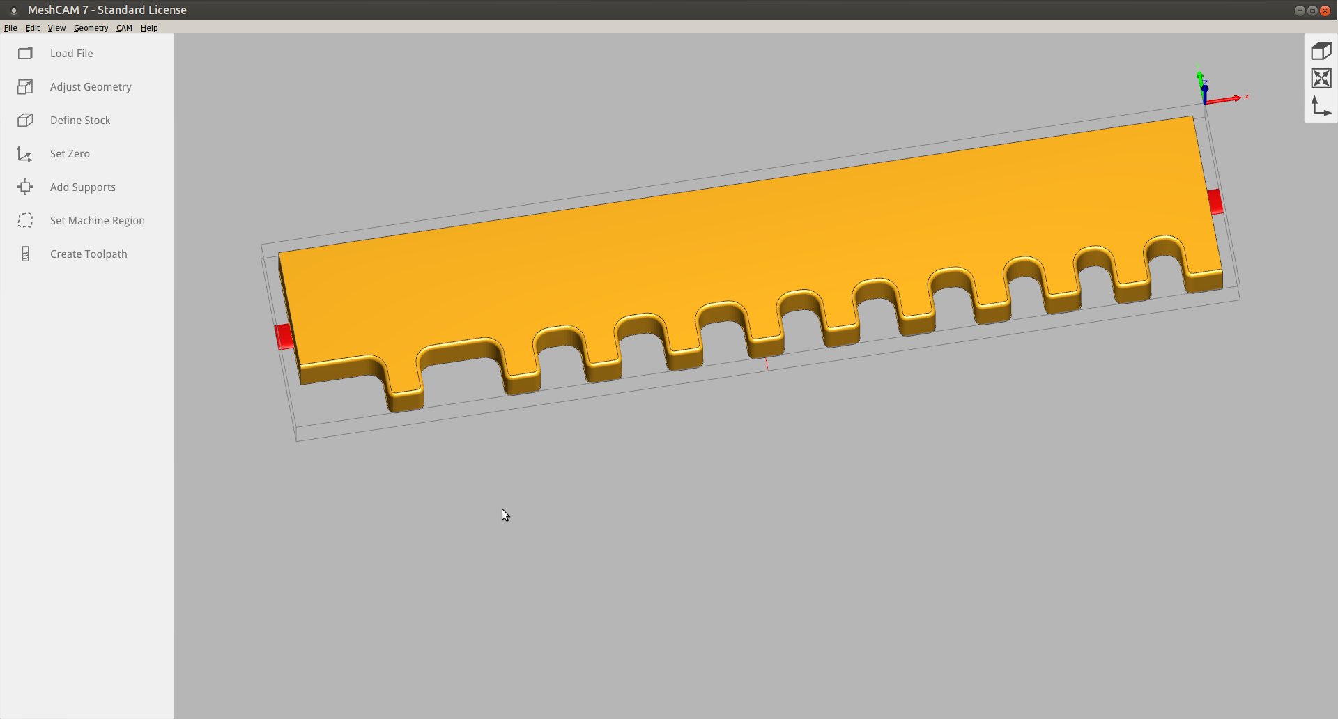

Ahote, mam postavenu portalovu 3 osu frezu a riedim to s LinuxCNC. Dnes sa mi stala taka vec, ze takmer na konci, ked malo vreteno zist dole o 2mm, tak to nejako zblblo a chcelo to prejst stolom. Stalo sa vam nieco take ?

A může za to skutečně LinuxCNC?
Mně se tohle 2x stalo když mi blbnuly drivery krokáčů. Bohužel tehdy taky osa Z, takže mám ve stole díru. Pak jsem si tam doinstaloval štelovatelný dolní koncák Z, aby se to nemohlo opakovat.
Co máš za drivery, motory a zdroj?

No moze to robit aj driver. Samozrejme mam z Ciny DM542. Motor 425oz tiez z Ciny a zdroj mam 48V 11A. Zatial sa mi to stalo prvy raz.
Musim si teraz celu frezu dostelovat. Myslel som si, ze mi utrhne portal. S tym koncakom to je dobry napad. Ja tam mam tiez koncak, ale nie je nastavitelny a aj som ho tam nejako blbo dal.

Ahojte,
stalo sa mi to znova. Ked pozriem G kod v simulatore, tak je to ok, ale LinuxCNC ma s tym nejaky problem.
Prikladam obrazok a link na G kod. Zblbne to ked frezeje tie cervene supporty. G kod riadok 9430. Netusim v com bude problem.

neni tam nejake prudke vytazeni v Z kde by to ztratilo kroky?
a pak nasledne sjelo o ty ztracene kroky niz?
