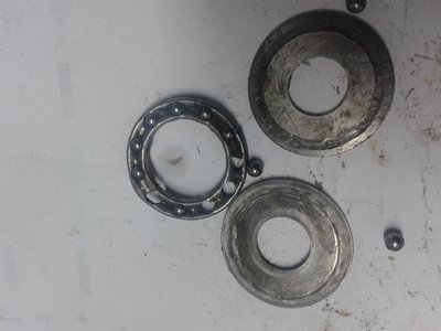

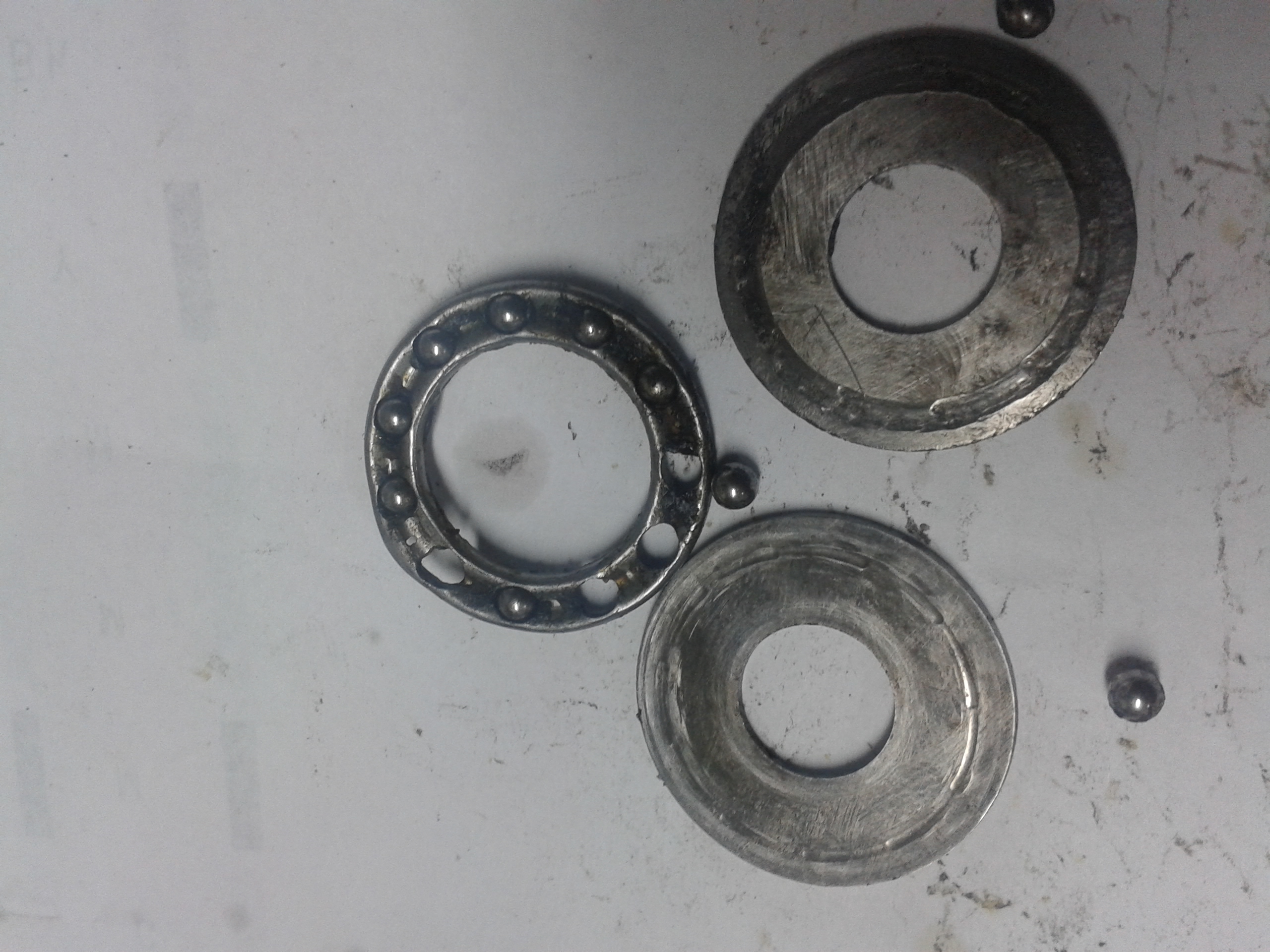

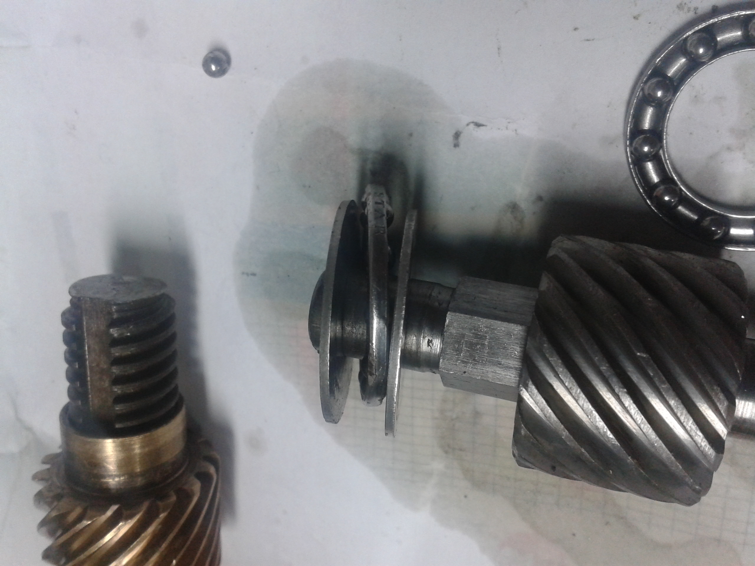

Nevíte někdo co je to za ložiska, vykuchal jsem to z variátoru, v podstatě jsou to jen kuličkové klece a plechové kroužky, Dost nestandardních rozměrů, jedno má průměry 25 a 10, druhé 25 a 15, kuličky jsou 3mm a tlouštka tech kroužků je 1
Tipnu si že se to nedá koupit, jen vyrobit, objednal jsem si jehlové axiální klece a kroužky jako náradu za ty s průměry 25, 10, vnější průměr je sice 24 ale to už asi přežiju
Za to s větší dírou náhradu nemám, tak ho tam vrátím zpátky, ale přesto by mě zajímalo jestli se s tím někdo setkal.

Jseš si jistý, že to je originál, že to tam někdo do toho variátoru před Tebou nezbastlil? Podle fotek to totiž tak vypadá.
Edit: Taky mne napadlo, že to vypadá jako věnečky na jízdní kolo jak píše níže Pafík. Není podle fotky až zas tak jasné, ale mě připadá, že vnitřní průměry těch "věnečků" neodpovídají průměru hřídelí.
Možná by nebylo od věci, aby tazatel uvedl z jakého variátoru to vlastně je.

To větší vypadá na ložisko z hlavového složení z jízdního kola. Menší možná ze středového složení. Kuličky budou asi palcový, co?
Hlavový mívaly 3/32, středový 1/4.
I ty velký misky vypadaj jako upravený z hlavového složení.

kuličky mají 3mm, ty misky jsou jen plíšky ty drážky jsou od otlačení, ale není to žádné bláto pilník po tom hezky klouže, taky hádám že je to nějaké samodomo bez možnosti snadné výměny :)

Ty misky jsou asi samodomo, ty věnečky bych vzal do cykloprodejny, kde maj i servis, a porovnal to s dostupnými věnečky. Nepředpokládám, že by si je někdo dělal.

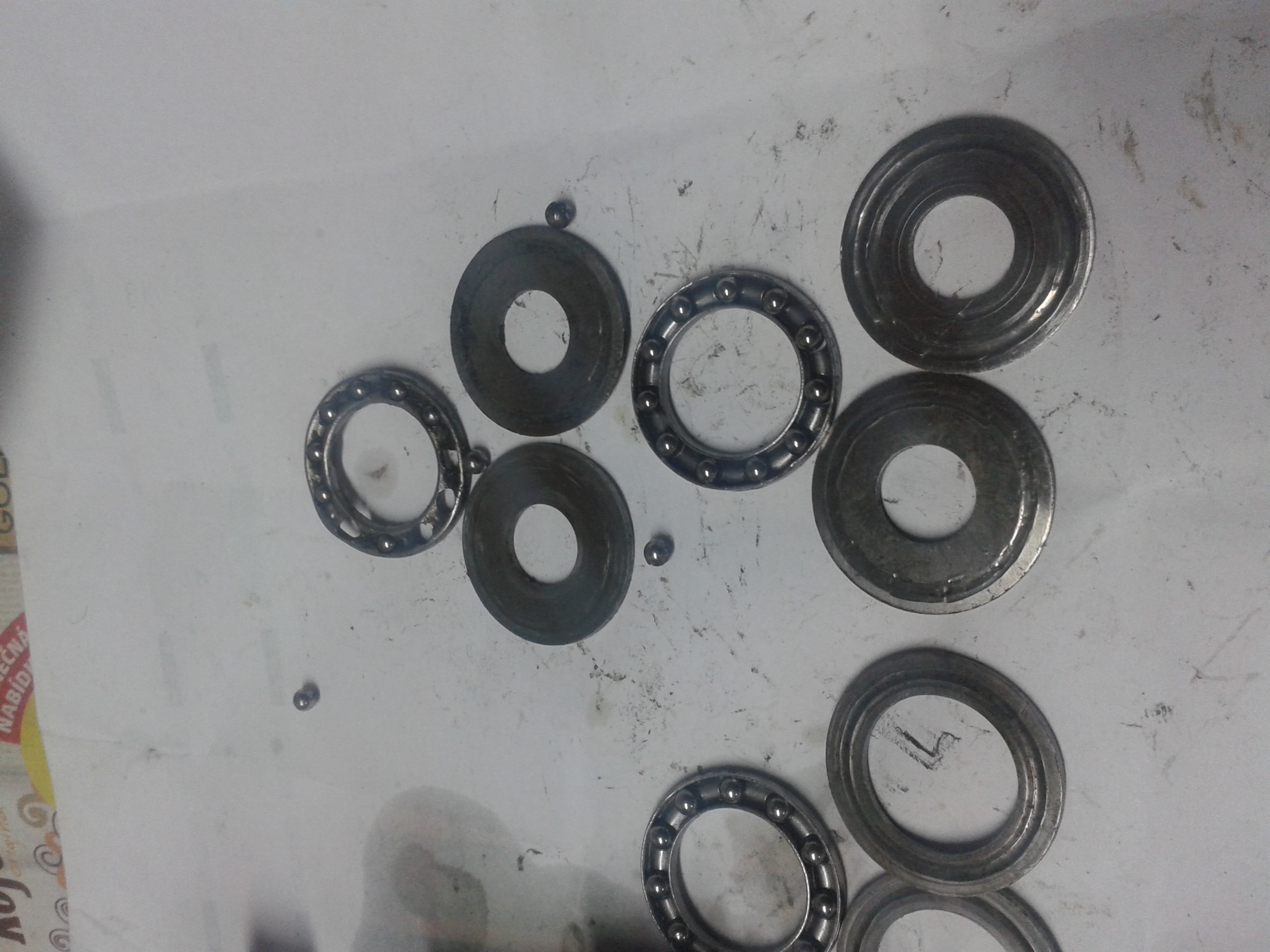

Ja mam podobne ve wapce, taky jeden krouzek mensi a druhy vetsi. Bavil jsem se o tom s mym dodavatelem lozisek, rikal ze dodavaji jen ty klece s kulickama a krouzky si dela kazdy sam podle potreby. Osobne mam lepsi zkusenosti s plastovymi klecmi ktere vypadaji nejak takto. Ty kovove se vysoupavaly i kdyz mi bezi lozisko v olejove lazni.
