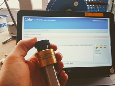

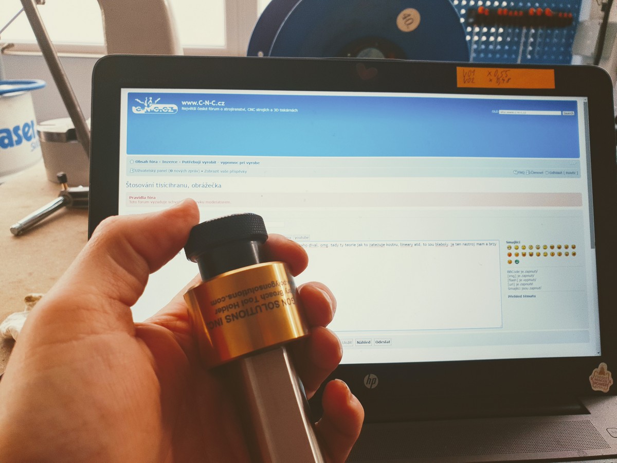

ja sem si poridl drzak od tehle firmy https://www.polygonsolutions.com/" onclick="window.open(this.href);return false;, nastroj mam zati mve vyrobe ale verim ze to bude snadne, https://www.youtube.com/user/polygonsolution/videos" onclick="window.open(this.href);return false; da se to delat i na klasice. je to mozna reseni tveho problemu

Hověz
- Příspěvky: 365
- Registrován: 6. 3. 2016, 3:00
milan584
- Příspěvky: 2126
- Registrován: 12. 5. 2009, 2:17
- Bydliště: na jihu
Pěkný, takže se Ti povedlo koupit držák pro rotační protlačování.Hověz píše:pozor, obrabeni nadmerne zatezuje stroj a radeji bych na stroji nic nedela a jen se ne naho dival, omg. tady ty teorie jak to zatezuje kostru, lineary atd, to sou blaboly
To ovšem obvykle bývá pouze první krok na celkem dlouhé trati
Jinak fakt mě fascinují ty žvásty o těch teoriích - rotační protlačování není nic nového - používá se (celkem v malém, protože se to nikdy příliš neujalo) někdy od začátku minulého století, takže jak to funguje (kdy to má smysl, a kdy ne) celkem není třeba objevovat
milan584
- Příspěvky: 2126
- Bydliště: na jihu
