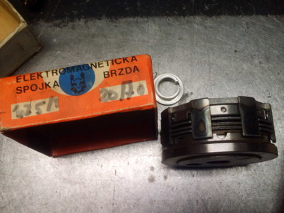

zdravím páni,
vlastnim frézku TOS FN40 a mam taky problem ze mi zacal preskakovat Z-posuv ked idem zo stolom hore. pri rychlo posuve sa stol ani nerozbehne len to huci na prazno. nemate niekto skusenost co by to mohlo robit ? myslim ze konstrukcia by mala byt zhodná aj s FN32 . Za rady dakujem.

A spojky jsi kontroloval? Myslím, že by to mohla být příčina Tvého problému.

8. 4. 2018, 2:37
https://forum.zerspanungsbude.net/viewt ... 56&t=10625" onclick="window.open(this.href);return false;
tady píšou nejspíš relé, chce to mrknout, jestli tam jde šťáva, pak uhlík, popř to připojit po sundání deklu natvrdo, zda je spojka ok, mě to jen zadrhává(nemá sílu) takže možná jen doštelovat a mrknout na uhlíky
někde mám ty spojky doma i nový, akurád nevím jestli jsou to vony

ferda79-f1
Příspěvky: 70
Registrován: 5. 4. 2011, 2:53
18. 8. 2018, 5:42
Dobrý den ,nemáte opačné otáčky ? Na náhonové hřídeli pro posuvy (před šroubem osy Z ),(Jsou dva druhy FN 40 jeden má šrouby s drážkou ,druhý bez drážky a náhonovou hřídel , novější typ hranatá hlava ) je čelní zubová spojka , která při opačných otáčkách přeskakuje (řechtá) .Měl jsem stejný problém po koupi stroje po přehození otáček vše ok .
