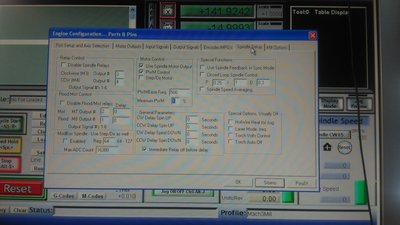

Zdravím, Už nějakou dobu čelím problému se závitováním v machu. Při závitování pouze jednoho závitu vše probíhá správně, ale když má vyrábět více závitů zasebou, dělá tohle. Vyjede správně z prvního závitu, zastaví vřeteno ale spustí opět opačné otáčky. Někdy otáčky změní správně, ale v druhé díře když má změnit otáčky je nezmění. Jednou jsem zkusil do každého řádku naflákat M3 a jednou to fungovalo, ovšem když jsem ten program spouštěl po nějaké době znovu opět to nefungovalo.
Vřeteno je řízené přes PWM. Zkoušel jsem i jiný postprocesor ale výsledek byl stejný. Takže počítám že chyba je nejspíš někde v nastavení vřetene, jen nemám tušení kde.
Pokud by někdo věděl co s tím, budu rád za pomoc, popř. screenshot funkčního nastavení vřetene přes PWM, klidně i z linuxCNC.

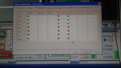

- Příspěvky: 10287
Poučte mě prosím, ať se taky něco dozvím.
U toho Macha jednotlivé záložky konfigurace navzájem nekorespondují?
Na těch 2 obrázcích je jednou pro Spindle nastaven pro Step i Dir pin číslo 8 (což už je samo o sobě zajímavé, že je to stejný pin), na druhém obrázku je pro CW nastaven output 3 a pro CCW output 4.
Díky.
Díky.

Pepa Žhář
- Příspěvky: 433
- Registrován: 23. 1. 2011, 5:16
Ahoj, me ten kod funguje pri vyjizdeni to normalne prepne vreteno nazpet, tedy testovano doma na PC v rezimu diagnostiky , mam nastaveno na M3 otput 2 a na M4 ouput1 a normalne se vystupy prepinaji, signalem PWM udavas otacky a pak musis mit podle me 2 vstupy kterym prepinas cw a cww
